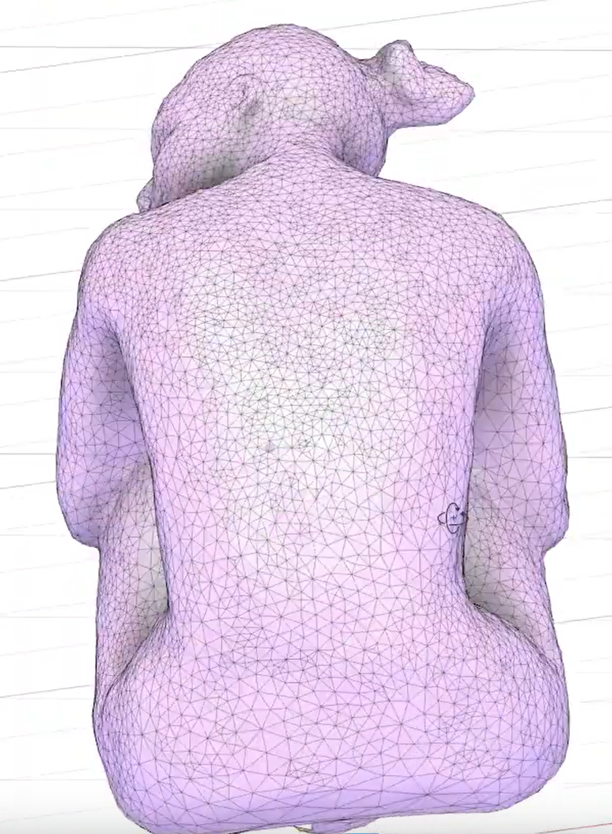

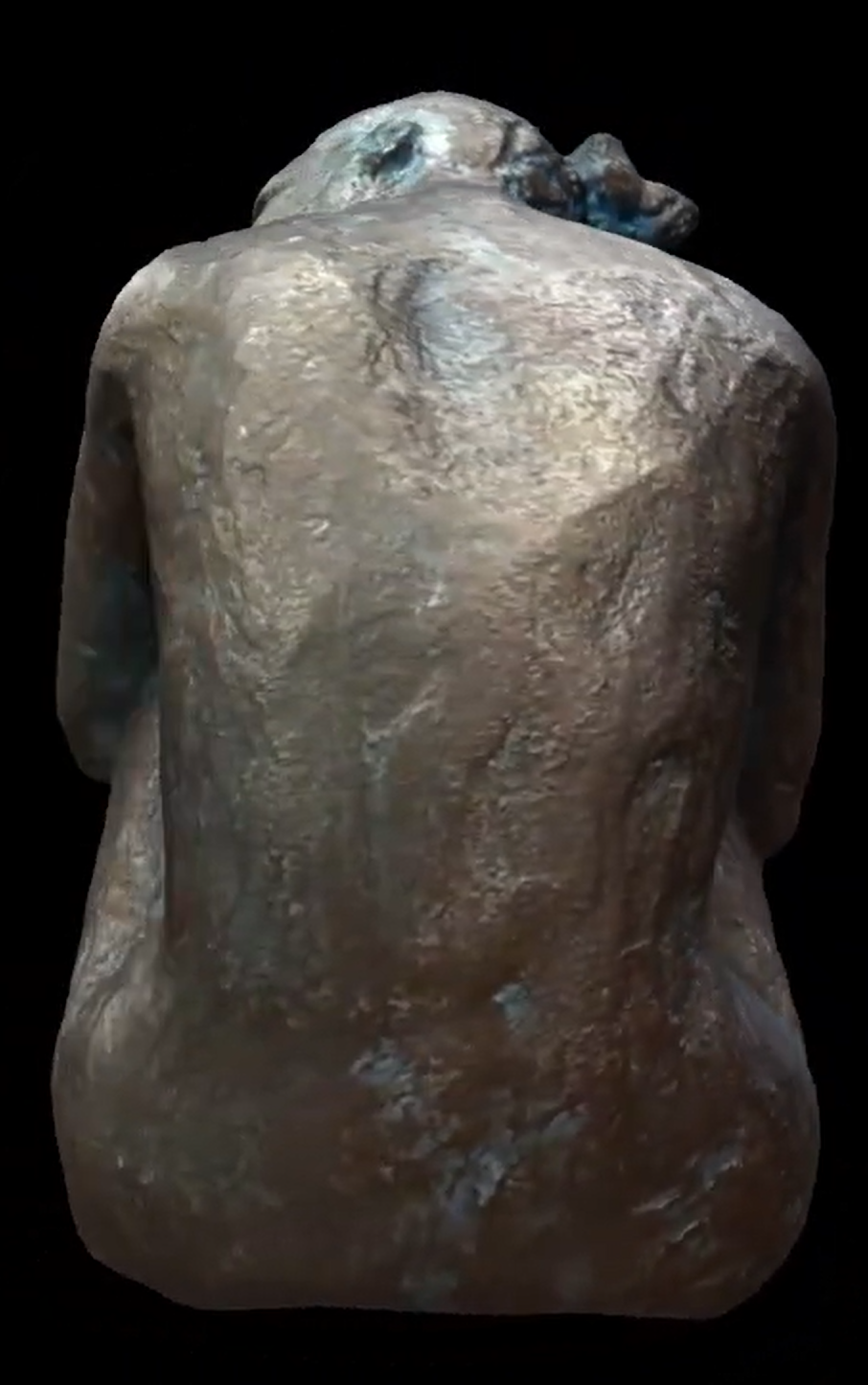

Je trouve le résultat très médiocre, tout est lissé. Le logiciel comble les trous et aspérités.
Dosoriginal.thumb.png.26112e92865fa3a70c04a7eca02737b9.pngDosscan.thumb.png.c70db86180aef23bf043693f36bacefd.png
@divers Le résultat vient aussi peut-être du fait que cette petite sculpture est noire? Mais il s’en est mieux sorti que les trois autres testés sur cette même sculpture. 😉

C'est pas ça le résultat ?
Parce que dans ce cas y a sûrement à redire, et je suppose que la version pro apportera plus d'éléments, mais je trouve le résultat plutôt pas mal non ? Ou alors c'est le rendu qui "truque" un peu le ressenti ?

@JoOj Oui ici c'est le rendu dans fusion360 et @divers a raison, c'est toujours un peu flatteur je trouve, donc il faut l'imprimer pour voir. Seulement comme j'imagine que en version Premium j'aurais peut-être mieux, voir en passant un coup de bombe pour la surface noire, donc c'est vrai que je n'ai pas essayé de l'imprimer. Bon après je peux il est vrai juste pour voir. 😉
Après là où, ben je vais recommencer avec son pseudo car je ne connais pas son nom 😂, la où @divers se plante, peut-être, un peu c'est que sur l'œuvre originale il y a comme un lissage de la matière, donc pas évident à dire sans imprimer? J'aurais dû mettre une photo de l'œuvre. Après je voulais juste dire que cette app à l'air de mieux s'en sortir avec la couleur noire, c'est tout.
