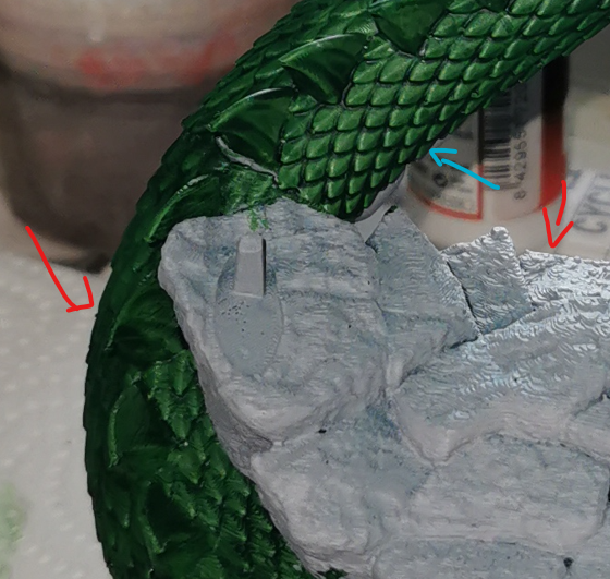

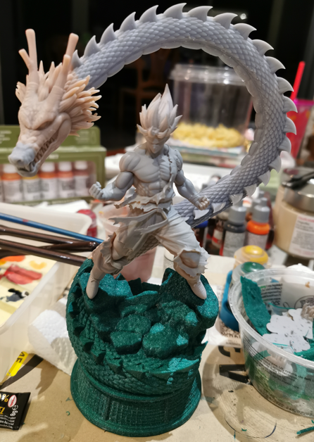

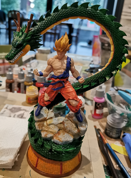

Quelques exemple de mes impressions :
- Ici la base et le bas de sheron sont en FDM c'etait imprimer sur la Flsun et le haut de sheron et goku en résine sur la Photon M3 4K que j'avais.
image.png.d0b6eb2fb413426a0e2d46bb4bb02942.pngimage.png.ce3bdd15da7f44d889b7630982795d00.png
en rouge le FDM en bleu le passage en résine et clairement le goku aurait pas été top en FDM car trop de petit détails aurait été gommer

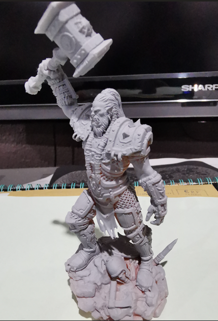

- Une figurine de 8-10cm comme celle ci de thrall est impossible a réaliser proprement sous FDM tu perdrais tous les détails que la figurine

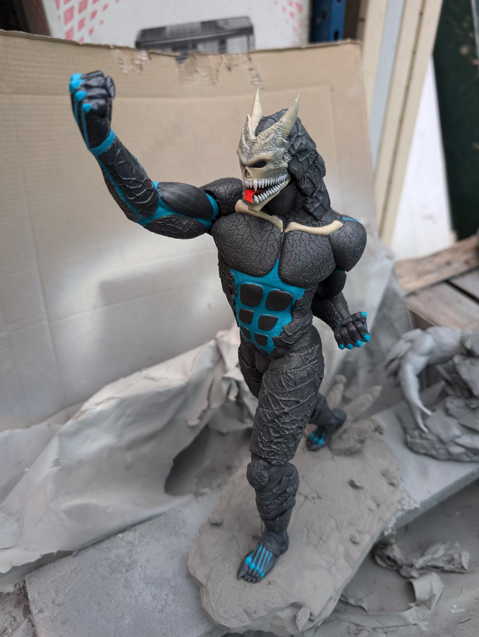

- Une de mes réalisation préférer Kaiju N°8 en résine, celle si fait la taille d'une bouteille d'eau le corps serait faisable en FDM, par contre on perdrais du détails sur la tête.

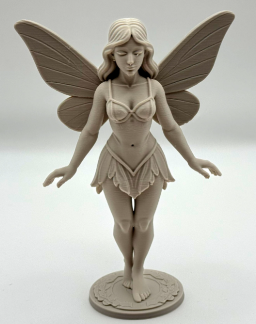

J'ai imprimer cela y a peu pour une ami en FDM, celle que j'ai imprimer rendais mieux encore car imprimer sur la A1 Mini en 0.12mm et l'ajustement auto du débit permet une qualité accrue
Si tu veux la meilleur qualité possible faut pas hésite a fait même du 0.08mm de hauteur de couche, mais le soucis en FDM reste que les buses on a diamètre de sortie qui limite la résolution sur les plan X et Y en 0.4mm on fera pas mieux de 0.24mm de largeur de trait soit 240µm et en buse de 0.2mm au mieux ont sera 0.12mm soit 120µm la ou une imprimante 4K résine sera soit les 50µm et une 8k 12K 16k seront soit les 24µm en résolution X Y
