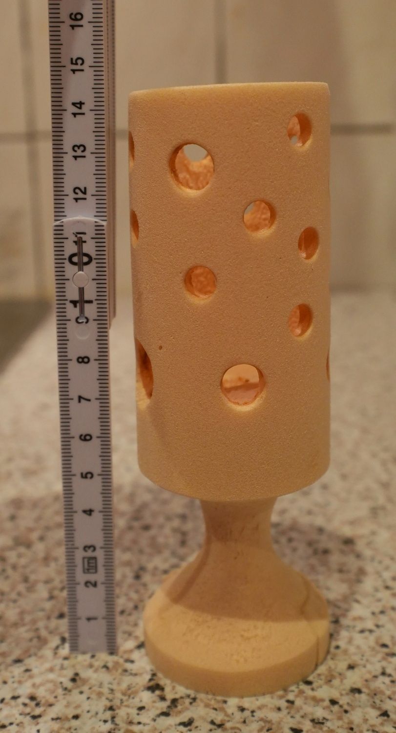

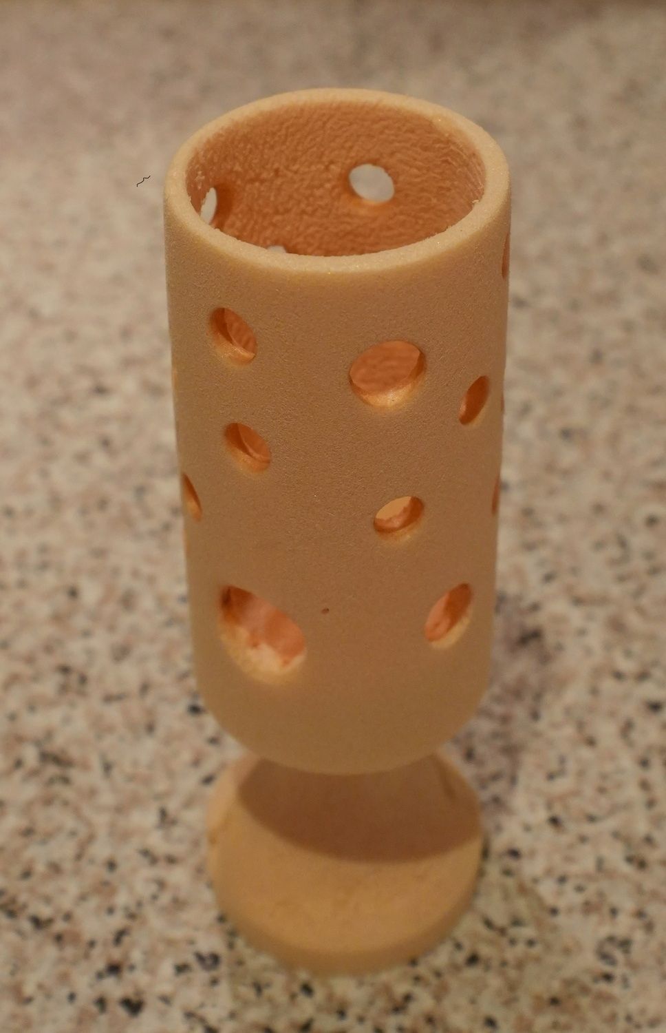

La pièce a été taillée dans un morceau de polystyrène extrudé servant à l'isolation des bâtiments.
J'ai utilisé des techniques plus ou moins barbares 😅

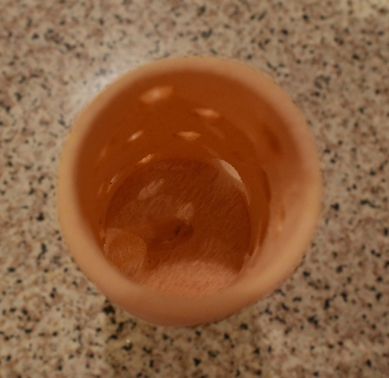

- d'abord une perceuse à colonne avec un mèche à bouchonner pour faire un gros trou non débouchant assez profond
- une scie circulaire de table, avec un support bricolé avec un tube pour réaliser le "tournage" de la partie cylindrique extérieure par sciages successifs
- ensuite, une ponceuse oscillante de table pour tailler le pied
- enfin, un système à fil chaud pour réaliser les trous

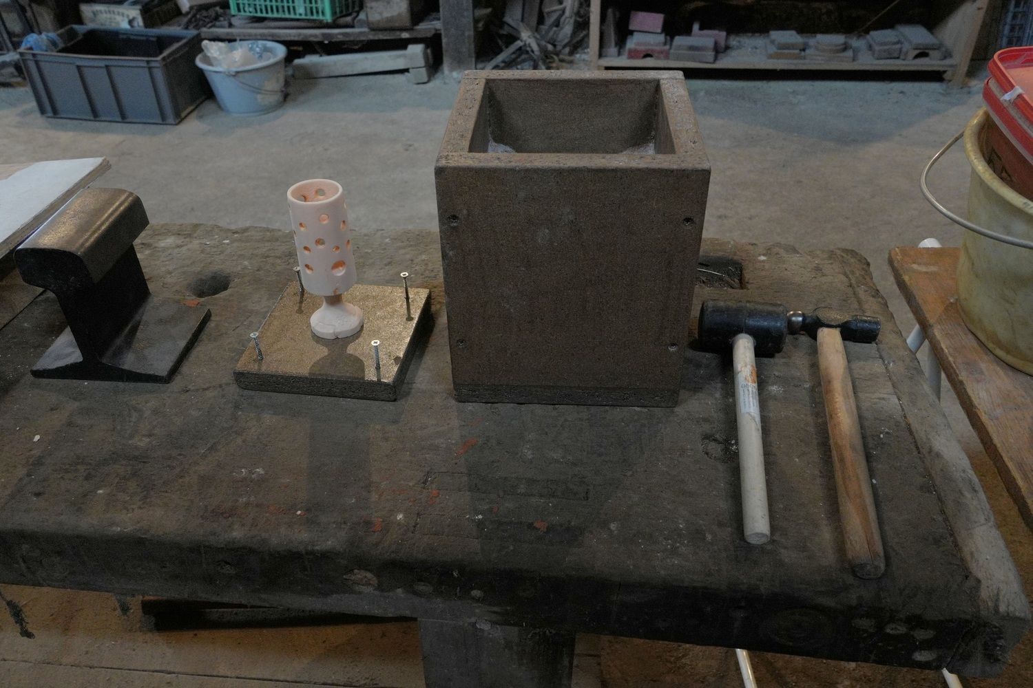

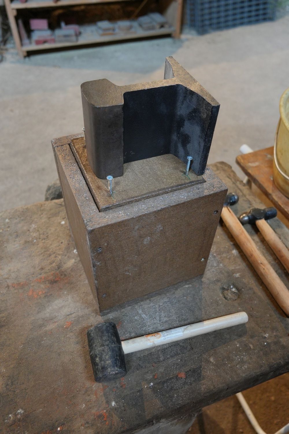

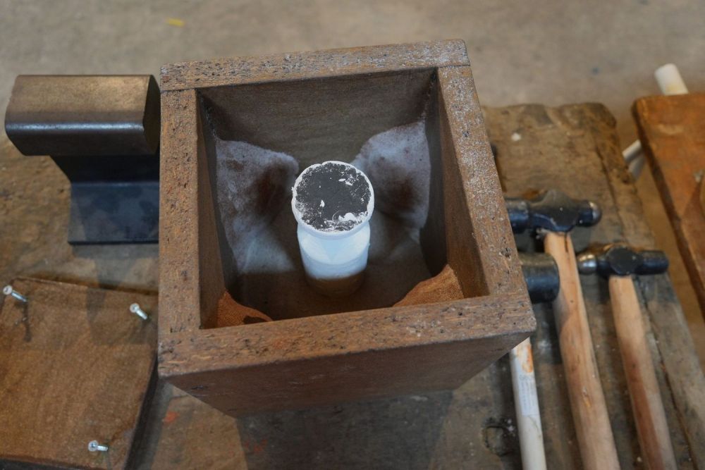

Voici les outils utilisés sur place : une caisse en bois pour le moule, un enduit réfractaire avec un pinceau, un couvercle avec un poids (le morceau de rail de chemin de fer) et un maillet pour vibrer le sable
La pièce est recouverte de deux couches généreuses d'enduit réfractaire (c'est une mixture à base d'alcool et de poudre d'alumine) :
On laisse sécher une bonne demi-heure. La pièce est placée dans le moule qu'on remplit de sable :
Le cul de la pièce a été peint en noir pour être bien visible par rapport au sable qui est blanc. C'est indispensable car lors de la coulée, les opérateurs portent une visière de protection, et ils sont aveuglés par l'éclat du métal en fusion.

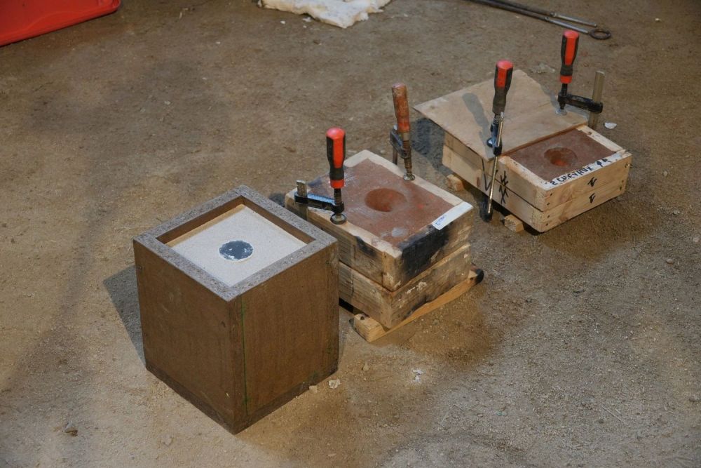

On place le couvercle avec le poids par dessus et on vibre en donnant des coups de maillet :

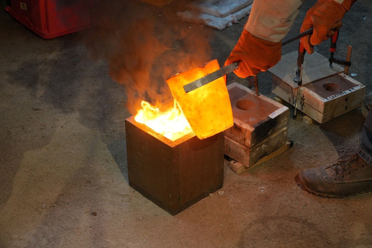

Le moule est prêt pour la coulée. A côté, on peut voir d'autres moules réalisés de façon traditionnelle, avec des modèles en bois qui ont été retirés :
La coulée de aluminium liquide :
Le polystyrène se consume rapidement en dégageant une fumée épaisse :
On laisse refroidir :

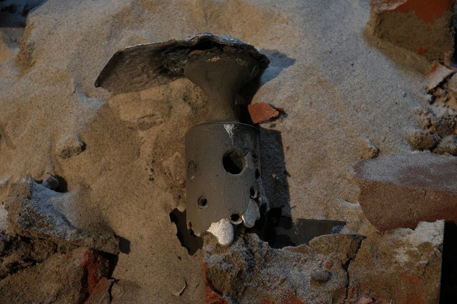

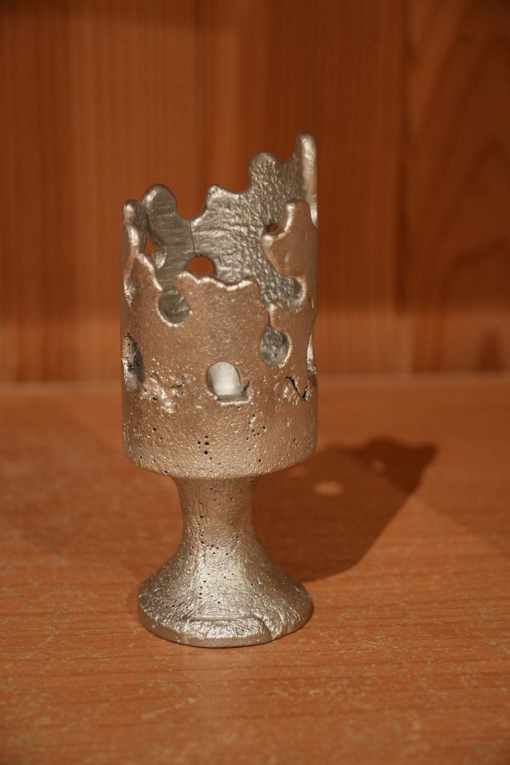

On démoule. Comme je m'y attendais, la pièce n'est pas complète, mais le résultat est pas mal :

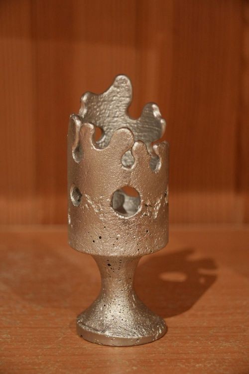

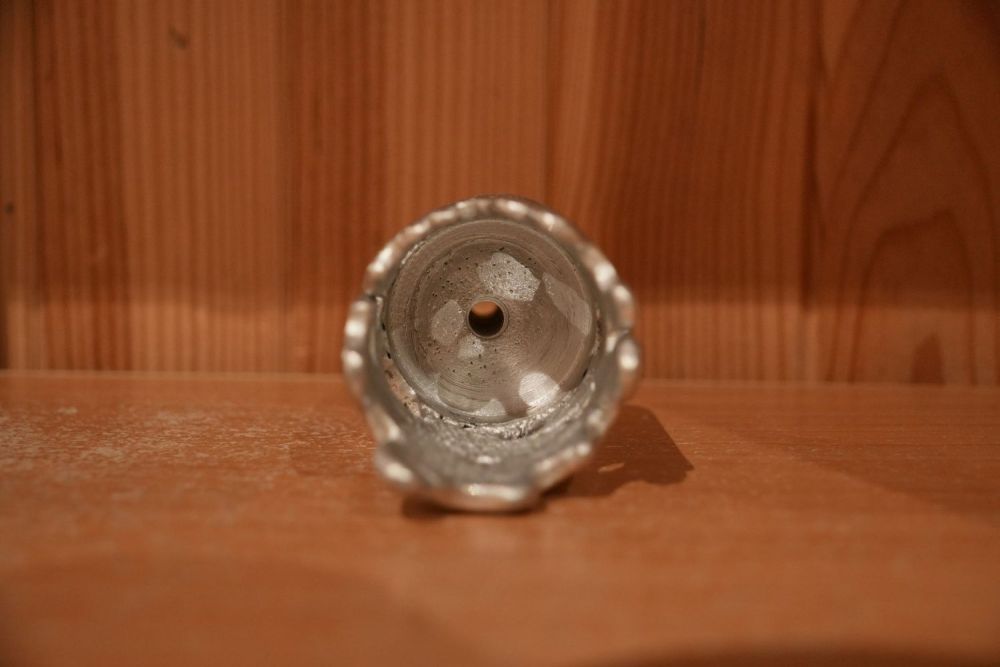

De retour chez moi, quelques travaux de nettoyage et de finition. Je dois notamment creuser la pièce au tour à métaux car, même en ayant vibré soigneusement le sable, il n'a pas rempli complétement le fond de la pièce en haut (je rappelle que la pièce est coulée la tête en bas)
Même si la pièce est incomplète, elle est en fait très jolie, et même plus jolie que si elle avait été complète. C'est, en quelque sorte, un échec réussi 😎
On se rend compte de la finesse des détails qui sont rendus par le procédé, l'état de surface du modèle en polystyrène est très bien rendu. Bien sûr, la pièce à des défauts également.

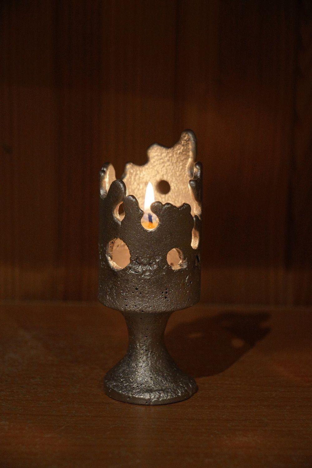

On remarque aussi que j'ai percé la pièce au tour à métaux. Il y a deux raisons :
- faciliter l'usinage
- permettre le passage de fils électriques pour alimenter un éclairage LED

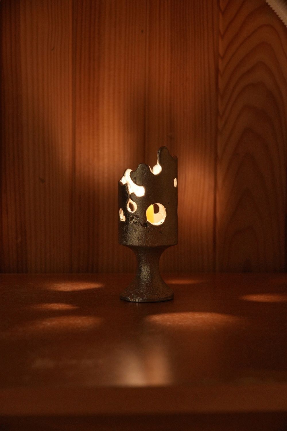

Si on place une petite bougie à l'intérieur, le résultat est vraiment sympa :

Faire ça en chaussure légère c'est pas recommandé ? si ?
Il y a 2 heures, pascal_lb a dit :
Les fondeurs devaient avoir des chaussures de sécurité (on ne voit pas bien et j'ai un doute), mais surtout, des gants et une visière pour se protéger le visage
La quantité fondue reste faible ; lors de la coulée, toutes les personnes sauf les deux fondeurs sont tenus à l'écart de la zone.
