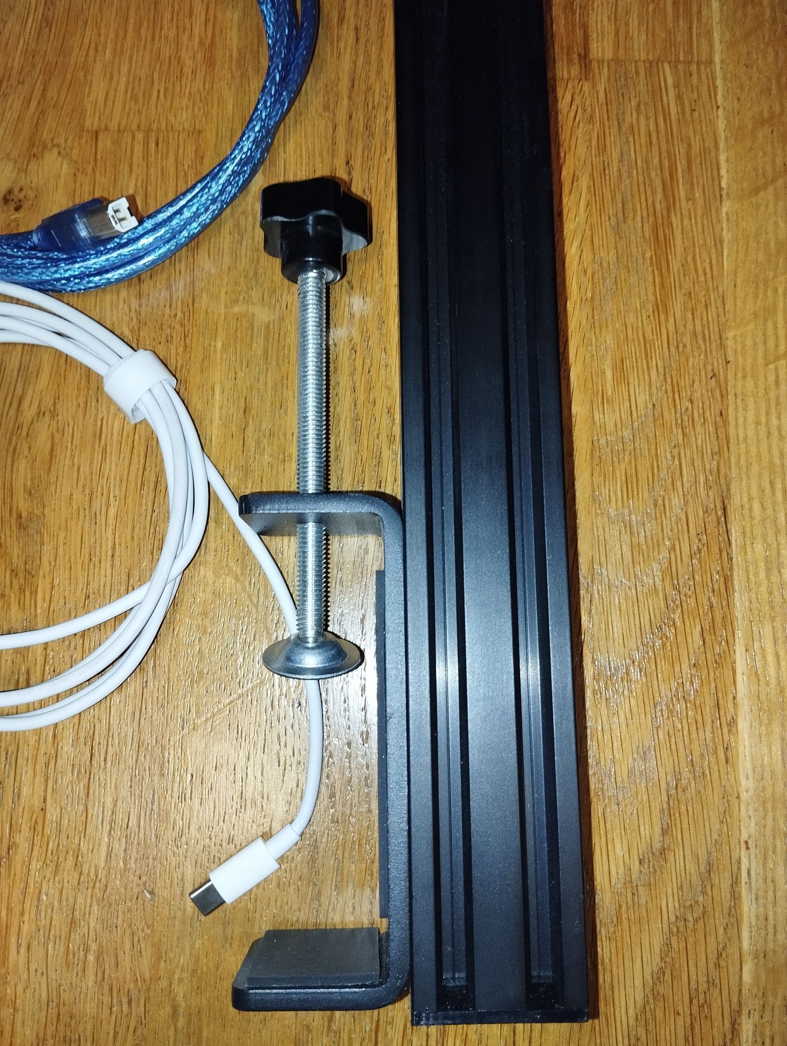

  • Le bras en aluminium
  • Un support pour la caméra
  • Un support en T pour fixer le bras sur des profilés aluminium
  • Un jeu de clés Allen
  • De la visserie pour monter le bras

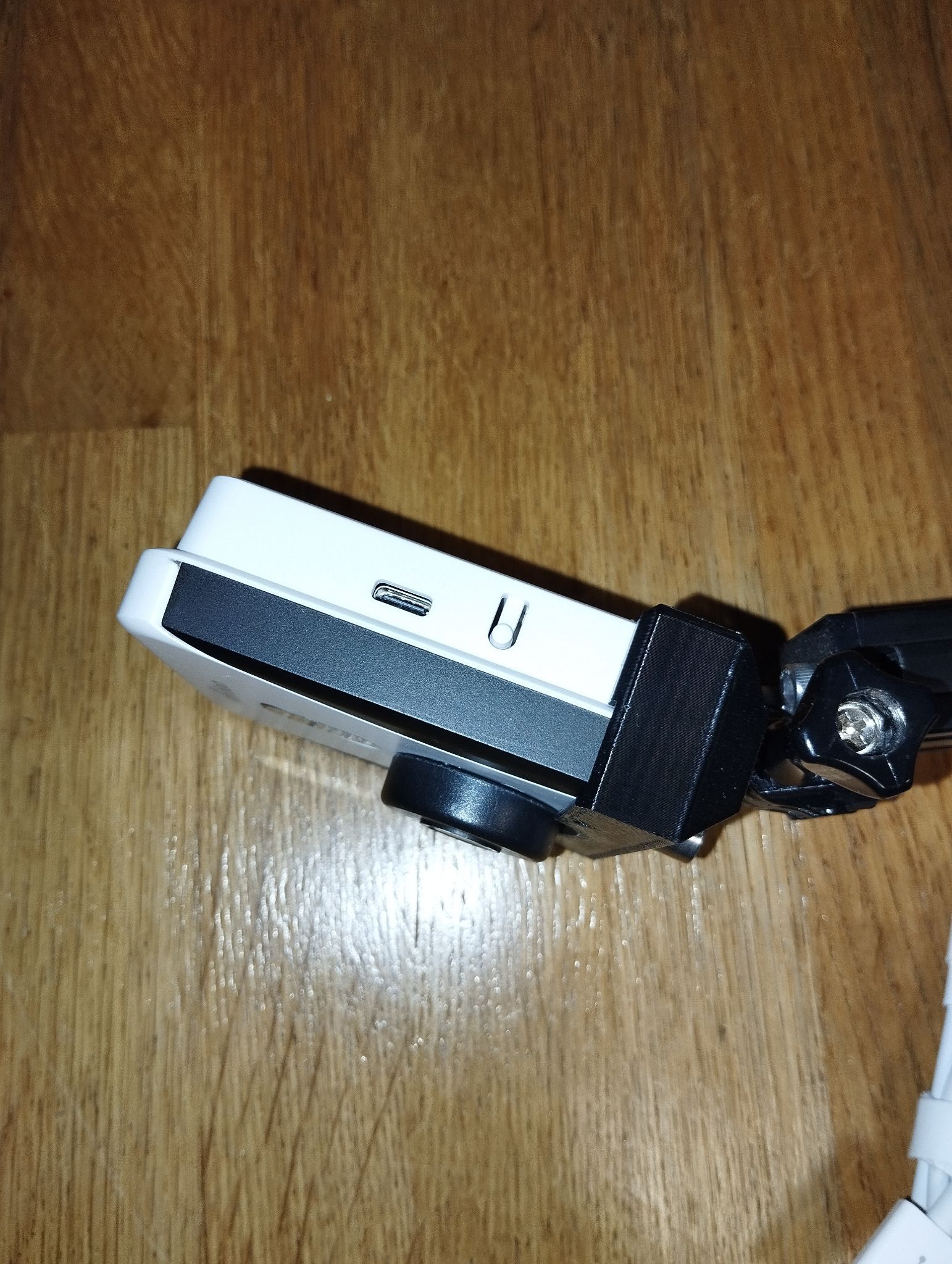

Le montage mécanique et le branchement sont très simples et très rapides

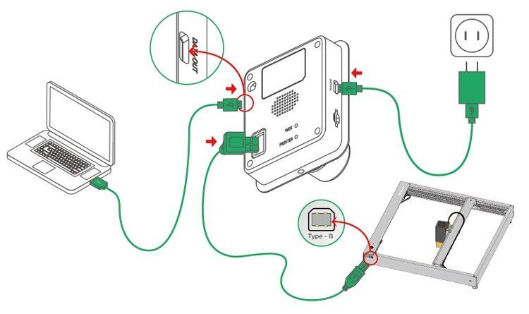

Pour la mise en route de la camera Mintion Lasercam, vous devrez installer l’application BeagleEngrave, créer un compte et se connecter au WiFi. Une fois les paramètres entrés, vous pourrez alors visualiser les images sur cette application et ainsi surveiller votre graveur depuis la pièce d'à coté. Une fois le graveur connecté par câble USB, vous pourrez interagir avec lui. Vous pourrez également sur un PC vous connecter à votre Lasercam via son adresse IP.
Si votre graveur n'est pilotable qu'avec une liaison Bluetooth, vous allez pouvoir utiliser le WiFi de votre Lasercam pour piloter votre graveur à distance avec Lightburn.

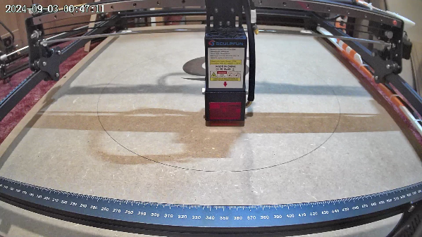

Devant ces problèmes répétés, la complexité de calibration, d'alignement et d'utilisation, j'ai préféré utiliser la Lasercam comme caméra de surveillance et non pas pour disposer mes objets à graver. Dans cette utilisation plus simple, je n'ai pas eu de soucis particulier. Pareil pour prendre des photos, le grand angle déforme l'image mais c'est acceptable.
L'autre point positif c'est la possibilité de réaliser des timelapses, trois modes sont disponibles :
  • Le mode "Clean Timelapse Video" : 1 image toutes les 5 secondes mais la tête laser sera parquée de manière à ce qu'elle n'apparaisse pas sur la vidéo, le temps de gravure sera multiplié par 3 ou 4.
  • le mode "Normal Timelapse Video" : 1 image toutes les 5 secondes mais la tête laser apparaitra sur la vidéo.
  • Le mode "Timer Timelapse Video" : permet de faire des vidéos même sans se connecter au graveur, vous pourrez vous même définir le timing de prise de vue.
