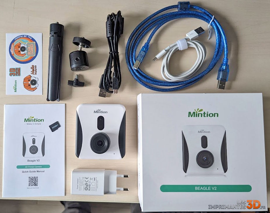

Déballage (unboxing)
Une petite boite où tout est correctement emballé et rangé. Il reste au final beaucoup de carton une fois la caméra, les câbles, la notice et les accessoires libérés.
Sont fournis :
  • La caméra Beagle V2
  • Plusieurs câbles USB avec différents connecteurs
  • Un adaptateur secteur
  • Un trépied à visser
  • Un manuel d’utilisation papier
  • Un autocollant de chien beagle

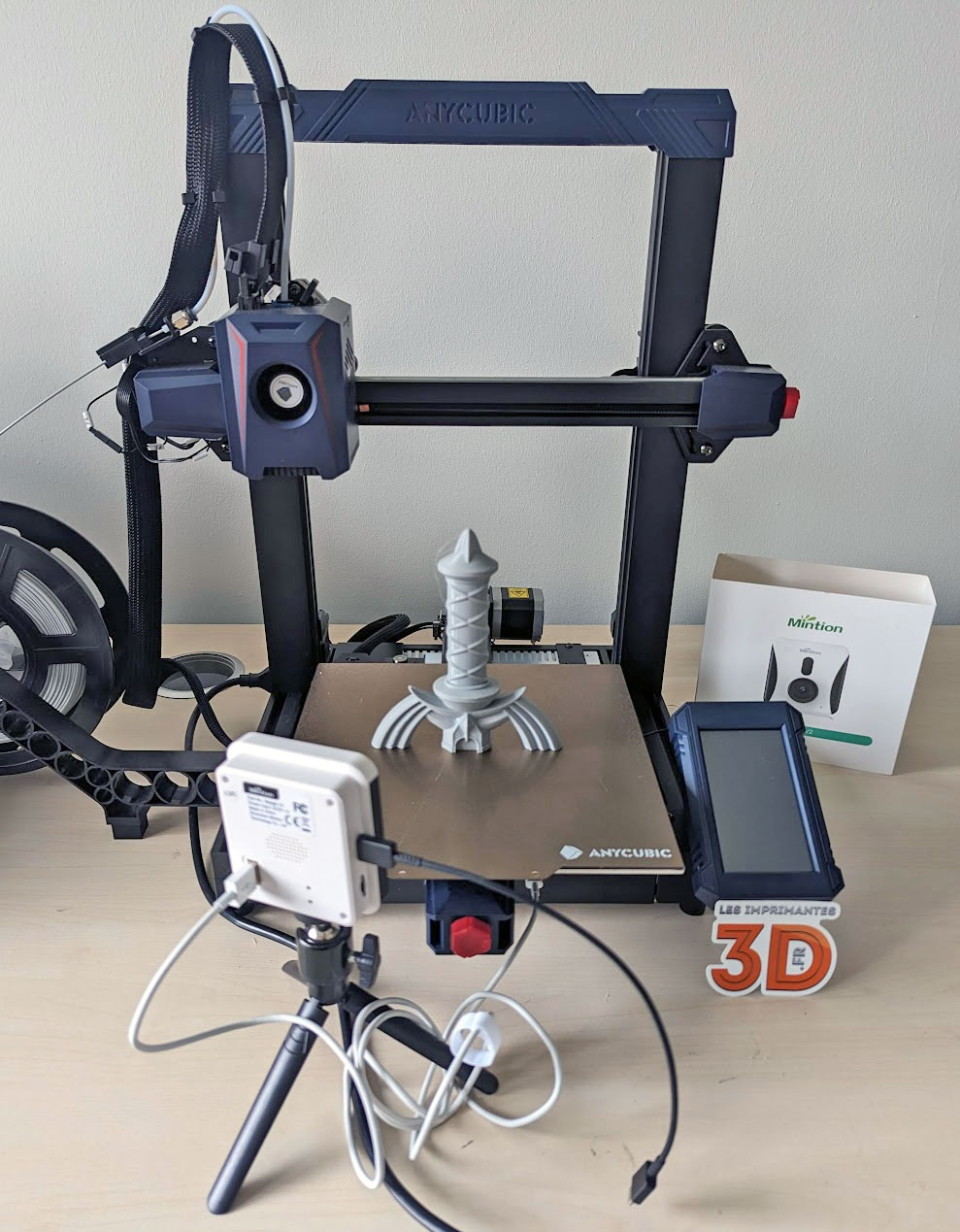

La Beagle V2 et une Anycubic Kobra 2
Mintion Beagle V2 Anycubic Kobra
S’il n’est pas souple, le trépied fourni avec la Beagle est un accessoire très utile pour positionner la caméra à une hauteur compatible avec le châssis de votre imprimante. Rien n’empêche de le remplacer par un modèle plus grand ou plus souple. On trouve aussi des modèles 3D pour imprimer des supports à destination de la Beagle2.

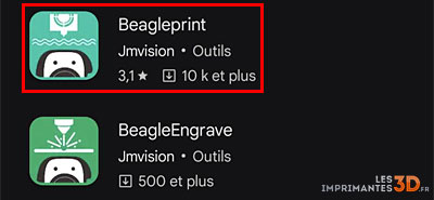

En premier lieu, il faut télécharger l’application mobile pour Android et iOS. Sur le magasin d’applications du smartphone ou de la tablette, vous trouverez “Beagleprint” mais aussi “BeagleEngrave”, l’app pour la caméra Beagle version graveur laser. C’est la première qu’il faut choisir.

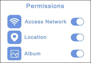

Les permissions demandées par la caméra sont un accès au réseau, la géolocalisation et à la galerie de photos / vidéos pour enregistrer les souvenirs.
beagleprint app permissions

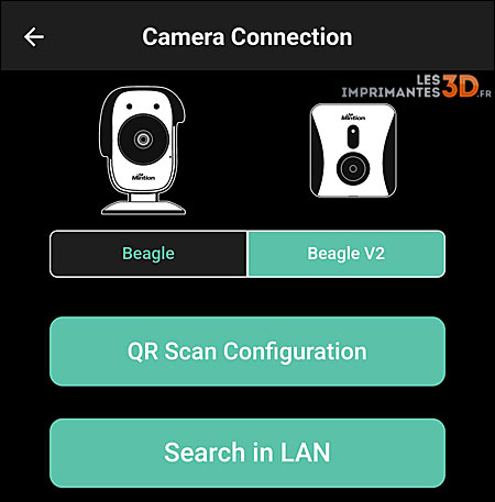

Ajouter une caméra “Beagle V2” par “QR Scan Configuration” pour faire au plus simple.
camera connexion

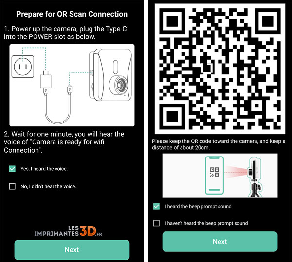

Brancher la caméra à son câble USB d’alimentation et à l’imprimante 3D pour qu’elle démarre, puis se laisser guider. Un code QR s’affiche sur l’écran du mobile, qu’il faut placer devant la Beagle pour qu’elle le lise et l’interprète.
beagle qr code

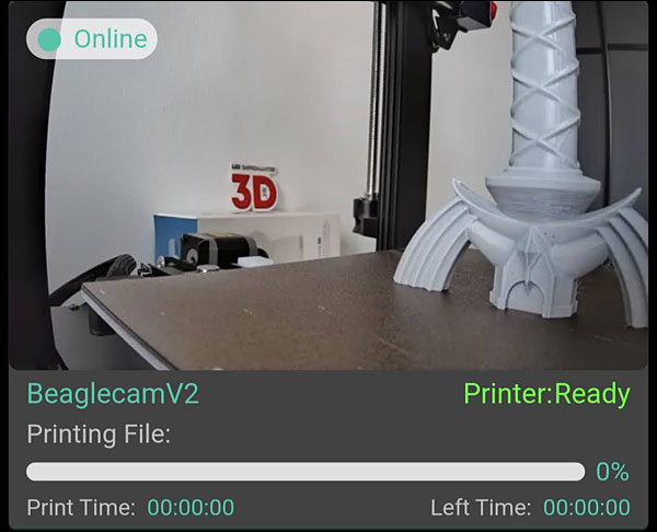

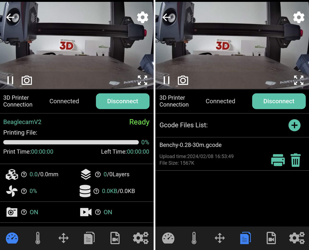

La caméra doit être indiquée “Online”. “Printer:Ready” signifie que l’imprimante est prête à imprimer.
beaglecam beagleprint

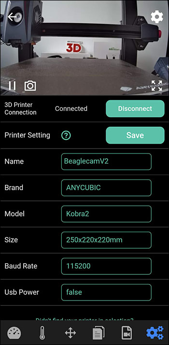

Aller sur l’icône d’engrenages en bas à droite de l’écran pour configurer l’imprimante 3D connectée. Choisir un modèle dans la liste ou “Custom” pour indiquer les paramètres à la main. C’est essentiellement le volume d’impression qui est demandé par la Beagle.

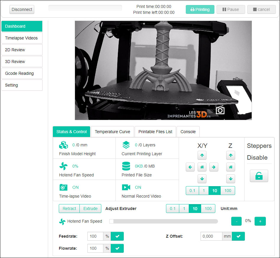

On ouvre ensuite un simple navigateur pour se connecter à l’adresse IP de la Beagle, par exemple http://192.168.0.101/. Une interface demande de s’identifier, saisir “admin” en tant que “Account” et “Password”. Ce mot de passe pourra bien sûr être modifié.

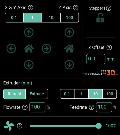

L’interface du Dashboard est simple et ressemble fortement à la Beagle V1 ainsi qu’à OctoPrint. On y retrouve l’essentiel mais aussi des boutons de contrôle pour jouer sur les axes, la ventilation, le débit, le Z Offset.
Mintion Beagle V2 web

Depuis le “Dashboard” (l’écran d’accueil), aller sur l’onglet “Printable Files List” et cliquer sur le bouton vert “Upload” pour charger un fichier gcode adapté à l’imprimante connectée à la Beagle. Il n’y a ensuite qu’à cliquer sur le bouton en forme d’imprimante “Load and Print” pour démarrer l’impression à distance.
capture écran

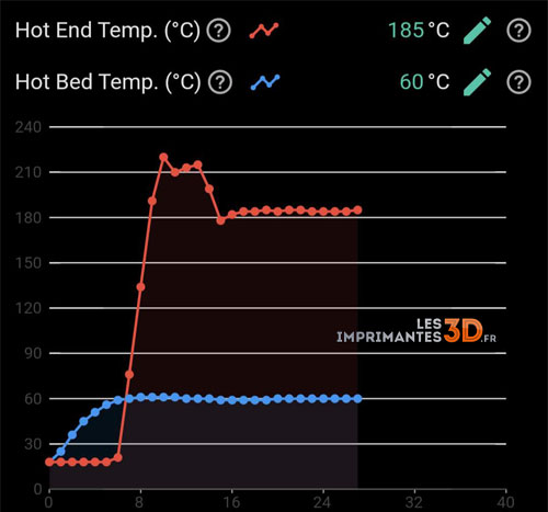

Retourner ensuite dans l’onglet “Status & Control” ou “Temperature Curve” pour superviser la machine durant son travail.

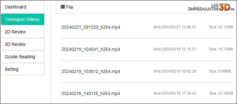

A la fin de l’impression, une vidéo est automatiquement générée et se trouve à la page “Timelapse Videos”. Un autre clic pour la télécharger sur l’ordinateur pour la regarder.

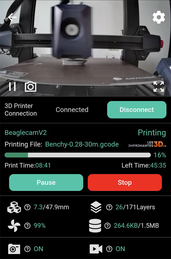

Surveiller une impression en cours, demandée depuis un smartphone ou un ordinateur, est facile et agréable depuis son appareil nomade. On peut le faire aussi bien dans le même réseau local qu’à distance avec une simple connexion 4G / 5G.

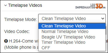

Quatre modes de vidéo accélérée sont disponibles dans les réglages (Settings) de la caméra :
  • Clean timelapse video : la vidéo magique où l’objet s’imprime tout seul, sans voir la tête d’impression circuler au-dessus du plateau.
  • Normal timelapse video : la vidéo montre la tête s’agiter au-dessus du sujet imprimé.
  • Beagle UV timelapse video : pour immortaliser les impressions 3D résine, nécessite le capteur “Mintion UV sensor”.
  • Timer timelapse video : rend une vidéo avec une image à la fréquence de temps choisie, indépendamment du print (exemple 15 images par seconde avec durée de 2h, même si le print en dure 1 ou 4).
  • OFF : pour désactiver la création automatique d’une vidéo lors d’un print exécuté par la Beagle.

Les vidéos automatiquement générées sont accessibles depuis le mobile ou l’interface web de la caméra. Celle-ci doit donc être allumée pour lire les timelapses ou on peut sortir la carte microSD qui contient tous ces fichiers. Le téléchargement est simple, chaque vidéo est identifiée par la date et l’heure de début d’impression. On peut également supprimer les vidéos par cet écran.
Mintion Beagle V2 timelapse videos

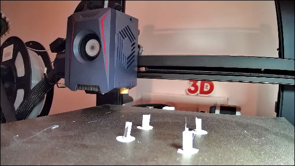

Chaise (échec)
Pour chercher l’échec d’impression pour voir le résultat sur la Beagle, cette chaise pour assoir vos figurines articulées n’a pas bénéficié d’une détection ni d’un arrêt de l’impression par la caméra intelligente.
beagle clean mode
Le décollement d’un pied de chaise a été l’occasion de tester l’arrêt à distance manuel de l’impression (“Cancel”). La vidéo est quand même sauvegardée jusqu’à cette interruption volontaire par l’opérateur.
Du fait du mode “clean”, l’impression est plus longue car la tête d’impression revient à chaque fois se parquer pour que la caméra immortalise l’évolution du print. La vue en direct de la caméra par l’application mobile ou la page web montrent bien ce mouvement supplémentaire.
