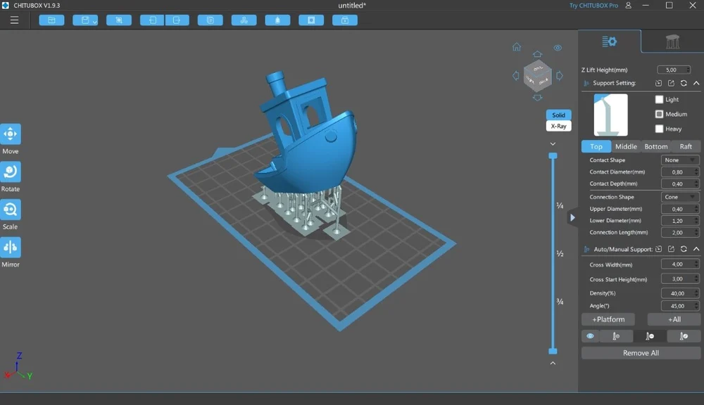

bonjour
je possède actuellement cette version de chutobox
maintenant j'ai celui la
https://www.chitubox.com/en/index
Le problème, c'est qu'une fois enregistré sur la clé USB et mi sur l'imprimante, celle-ci ne reconnaît pas le fichier.
Pouvez-vous m’aide

Bonjour 🙂
Je n'ai pas de mars 2, mais j'avais eu le même souci avec ma mars 3 et chitubox lors d'une maj il y a quelques temps.
Vérifie que ton profil est bien sur Elegoo Mars 2 et que le fichier finit en .ctb.
Si ça bloque encore, essaie une version plus ancienne de Chitubox (pourquoi pas l'ancienne qui marchait avec ton imprimante) et formate ta clé en FAT32 ou essai avec une nouvelle.
