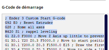

Fade height, Si dans ton gcode de démarrage exemple sur Cura :
tu as bien la ligne M420 S1 ; ou un G29 ; qui va soit rappeler le bed mesh fait précédemment ou le faire juste avant l'impression G29
Lors de l'impression il va corriger les défauts de planéité du plateau en faisant varier le Z.
si tu mets une valeur de 0, il fera les corrections sur toutes les couches de la pièce,
si tu mets par exemple 10mm, il fera la correction jusqu'à une hauteur de 10 mm en l'atténuant petit à petit de façon linéaire.
Memory slot :
Tu as fait le bedmesh il faut l'enregistrer en mémoire, selon la taille du mesh et la taille de la mémoire  eeprom de la carte mère tu peux en enregistrer plusieurs,
par exemple en 0 mesh plateau à 55°C pour du PLA et un autre à 70° pour du PETG.
Comme tu ne maîtrises pas tout je te conseille de ne prendre que le premier slot qui doit être le 0.
N'oublie pas que dans edit mesh tu as view mesh pour le visualiser.
