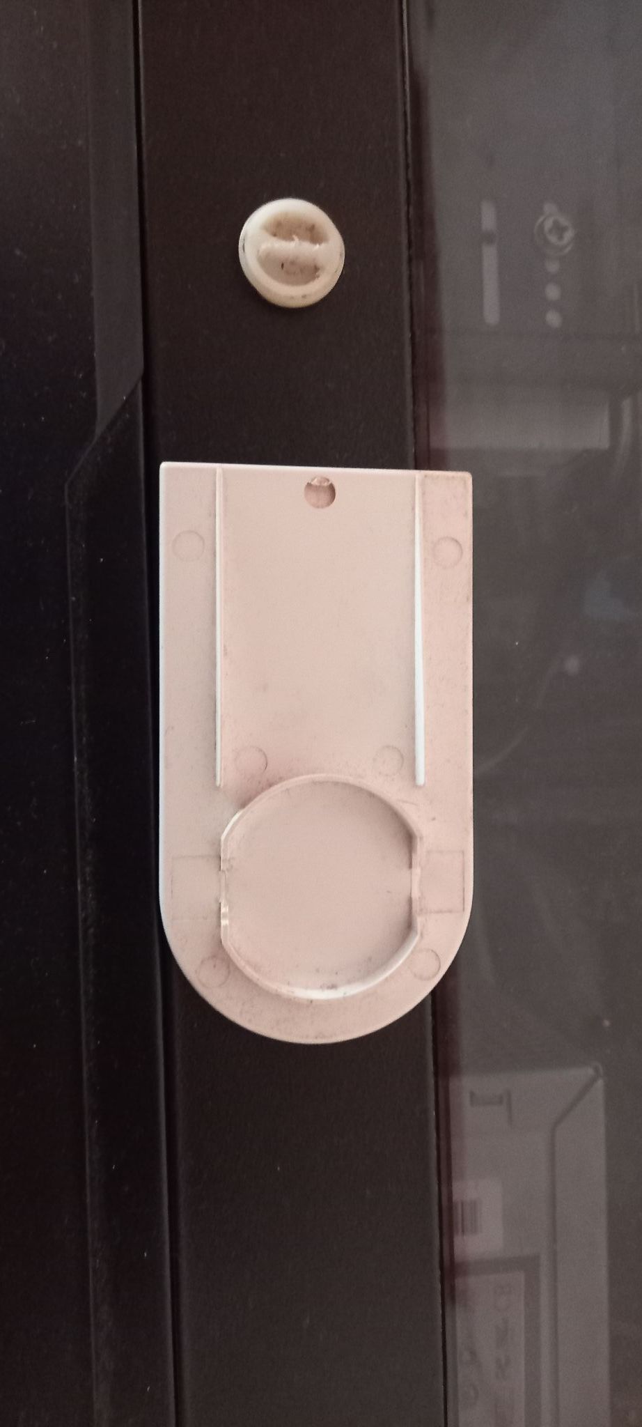

louloudu22 Posté(e) Octobre 25, 2025 Posté(e) Octobre 25, 2025 (modifié) bonjour je dois realiser 2 pièces 1 plaque de dessus qui va a l avant et sur l axe du broyeur a viande 1 vis de bouchage de cet axe quand non utilisé mon soucis: je ne sais pas comment réaliser le filetage de cette seconde pièce elle a une epaisseur de 4.5mm pour 16.4mm de diametre sur la plaque ce sont les 2 tétons qui se sont cassés... merci de l aide Modifié (le) Octobre 25, 2025 par louloudu22

louloudu22 Posté(e) Octobre 27, 2025 Auteur Posté(e) Octobre 27, 2025 (modifié) merci rfn soucis pour ma piece aucune idee de la norme appliquee la seule chose que je sache c est qu en mesurant le diametre il fasse 16.4mm et sur le tuto il explique fonction d un trou pas d une piece filetee... avec la cote ca serait un filetage de cb ? Modifié (le) Octobre 27, 2025 par louloudu22
RFN_31 Posté(e) Octobre 27, 2025 Posté(e) Octobre 27, 2025 Comme dit, c'est un exemple ! Cherche aussi un peu et tu trouveras. Pour une pièce filetée, tu prends une vis de l'atelier Fastener que tu customises ensuite. Autre façon, tu fais un cylindre du diamètre que tu veux, puis tu positionnes la filière qui se trouve dans l'atelier Fastener et tu soustrais la filière à ta pièce : reste un beau filetage Avec ta mesure, j'aurais tendance à dire que c'est du M16 si c'est du métrique (ou 5/8" en impérial), mais il faudrait savoir ce que tu mesures exactement. Au pire si tu n'as pas d'écrou M16, tu en imprimes un et tu l'essaies... Sinon, fais une recherche sur les cotes de filetage en métrique et en impérial : mesures ensuite selon les cotes et regarde à quoi ça correspond... Par exemple : https://www.h7g6.fr/data/article/33/dimensions-des-filetages-iso https://www.runsom.com/fr/design-tips/screw-thread-sizes-chart/
