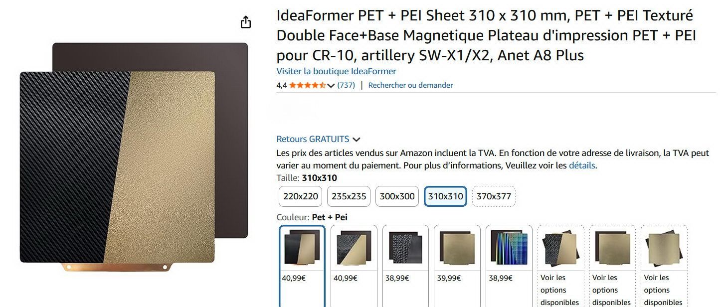

avant d'acheter cet article , je voulais savoir si le fait que l'on colle ce plateau magnétique sur le BED , ça ne vas pas influencer la T° du BED du fait que l'on rajoute en faite une couche supplémentaire sur le BED
si c'est pour la SW x4 plus S1, la base magnétique est déjà collé sur ton plateau d'origine, (c'est pour remplacer la plaque PEI acier d'origine ?)
donc tu n'as pas besoin de recoller une nouvelle base magnétique.
pour cette imprimante la plaque PEI c'est du 300x300 ou 310x310 mm ?
Je suppose que tu as déjà une partie aimantée collée sur ton plateau ?
Je n'ai pas vu de différences quand j'ai mis un plateau PEI, c'est métallique et ça conduit très bien la chaleur, au pire il faut rajouter quelques degrés pour compenser (ce que je n'ai pas fait, aucun soucis par rapport à avant).

Et éventuellement juste la plaque (sans base magnétique qui ne sert pas)
