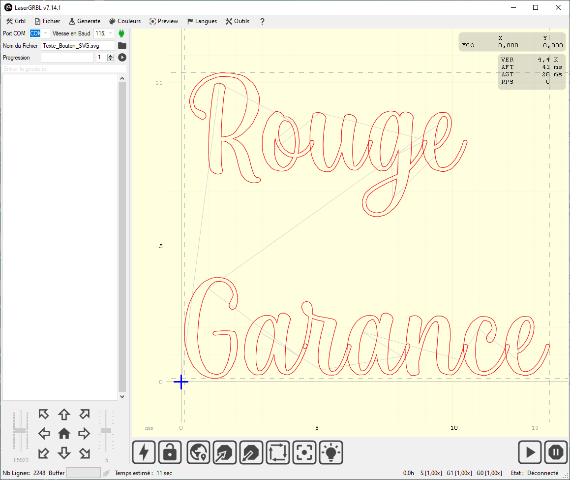

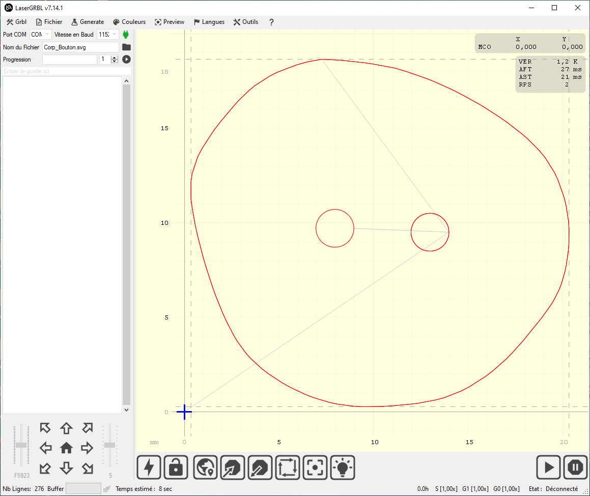

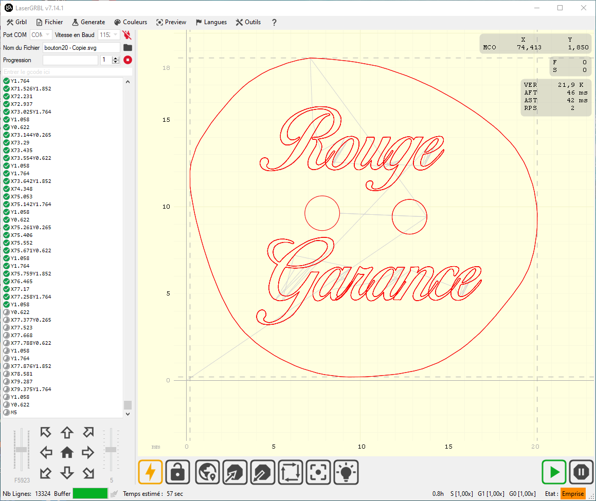

Je souhaite créer des boutons découpé dans du bois de 2mm d'épaisseur. Sur ce bouton il y a du texte (voir les images jointes). C'est trois fichiers individuellement , je peux les graver . Le problème est que je doit , dans un premier temps graver le texte ( en une passe c'est parfait) et en deuxième temps , découper le bouton (il me faut faire dix passes) . Le problème c'est que je ne vois pas comment procéder avec laserGRBL pour avoir un centrage parfait des deux fichiers superposé.
Voila deux jours que je retourne le problème dans tous les sens.
Merci d'avance pour toute l'aide que vous pourrez m'apporter
Les deux doivent se faire en même temps (gravure puis découpe)
10 passes pour du bois épaisseur 2mm, tu as quelle puissance de laser pour faire autant de passes ?
Pour passer les deux en meme temps , je ne vois pas comment faire avec laserGRBL

Bonjour a tous pour vos reponses, mais je suis passé a lightburn et laise tomber LaserGRBL du moins pour le moment . Je ferme donc ce fil
