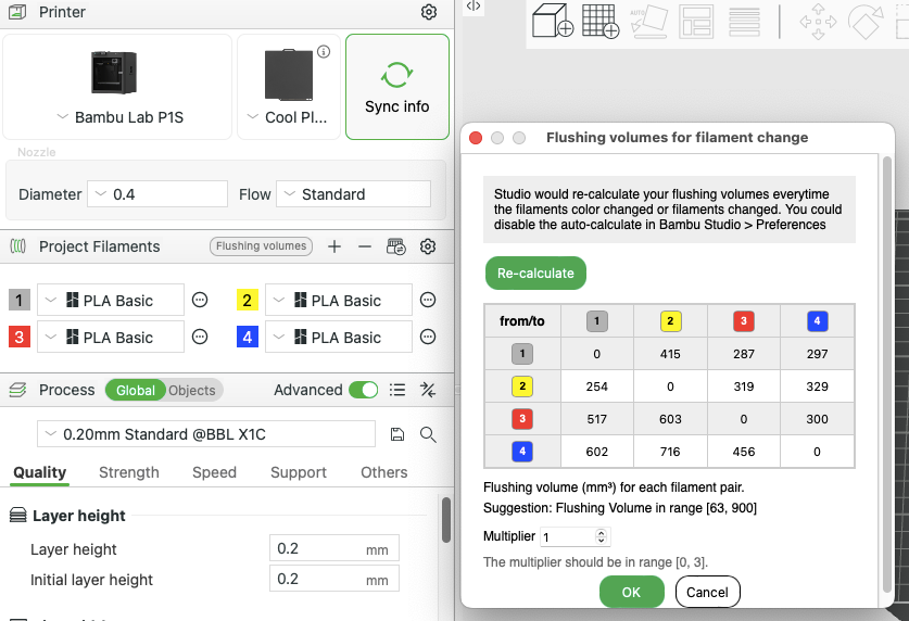

J'aimerais créer un effet "dégrader" sans utiliser de bobine multi couleur.
Est il possible de désactiver la purge de filament lors du changement de couleur quand on utilise l'ams ?
Sinon je suppose que je peux le faire en manuel en passant par le support extérieur mais ça demande d'être présent pour chaque changement de couleur ...

Jamais testé ce cas de figure, mais peut-être en t'inspirant de ce que j'avais fait ça pourrait le marcher
Le lien direct vers le wiki -> https://wiki.bambulab.com/en/ams/manual/ams-not-unloading-to-save-filament
Tu as aussi la possibilité de modifier les valeurs de purge directement dans Bambu Studio. Peut-être qu'en mettant les valeurs à "0" ça désactivera la purge
A tester
