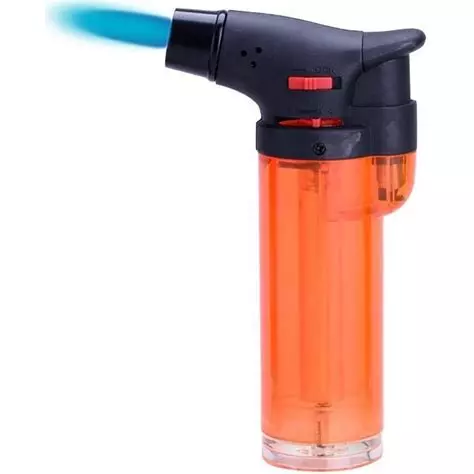

J'ai reçu le connecteur de filament aujourd'hui, c'est bien pour aligner deux filaments, mais quel procédé de chauffe ne faut il utiliser et surtout comment gérer la température pour chauffer suffisamment mais pas trop ?
Salut
Perso j'utilise une lame de cutter que je chauffais avec un fer à souder et que je chauffe maintenant avec un mini-chalumeau acheté il y a quelques mois
Et pour le contrôle précis de la température, j'utilise le "pifomètre" 😉 Testé avec du PLA, du PETG et même de l'ABS
A+
JC
