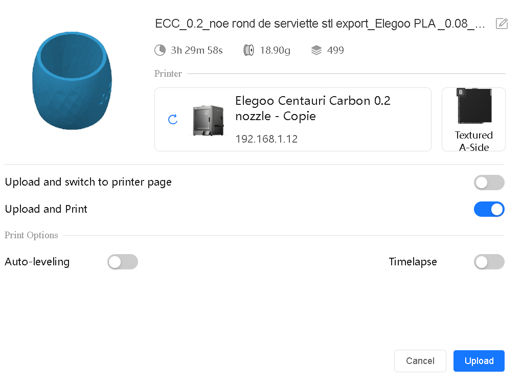

la dernière mise a jour elegoo slicer est asse bien puisqu'elle permet de faire le nivellement et l'impression dans la foulée ,plus besoin d'attendre la fin du nivellement pour lancer l'impression , de même avant il fallait télécharger le gcode  puis lancer l'impression maintenant c'est aussi du deux en un ,mais la mise en service de l'éclairage une fois l'impression lancée n'est toujours pas possible , pour moi l'imprimante est au sous sol et je travaille sur mon pc depuis le salon je ne peut pas contrôler ce qui se passe sans aller physiquement vers l'imprimante ,mais ça viendra peut être lors d'une prochaine  mise a jour,  on notera aussi  l'affichage du temps d'impression du poids de filament et du nombre de couches  dans une présentation claire et sympa

bonjour  encore une mise a jour ,c'est très rapproché de la dernière toujours pas de possibilité de mettre en service l'éclairage a distance lorsque  l'impression est lancée , par contre nouveauté il n'est plus possible de lancer l'impression directement ,il faut aller dans la section appareil et importer le g code
C'est parce que tu es toujours sur le firmware 1.1.29, bugué pour les commandes via l'interface web, pour plusieurs boutons ; il faut revenir à la 1.25 ou passer à la dernière qui est 1.1.46 (via OTA en principe).
Pour le slicer Elegoo (1.2.0.19), je n'ai pas de soucis pour imprimer directement. Tu n'as pas de difficultés avec ton LAN ?
Tu peux aussi essayer Orca Slicer 2.3.1 ; perso c'est lui que j'utilise le plus.
Modifié (le) par Gærbek
non je suis bien sur la dernière version (1.2.0.19)  mais lors de la première impression je n'avais plus la main pour imprimer mais seulement en allant sur appareil et importer ,mais effectivement je viens de regarder c'est revenu ,lancement direct de l'impression
