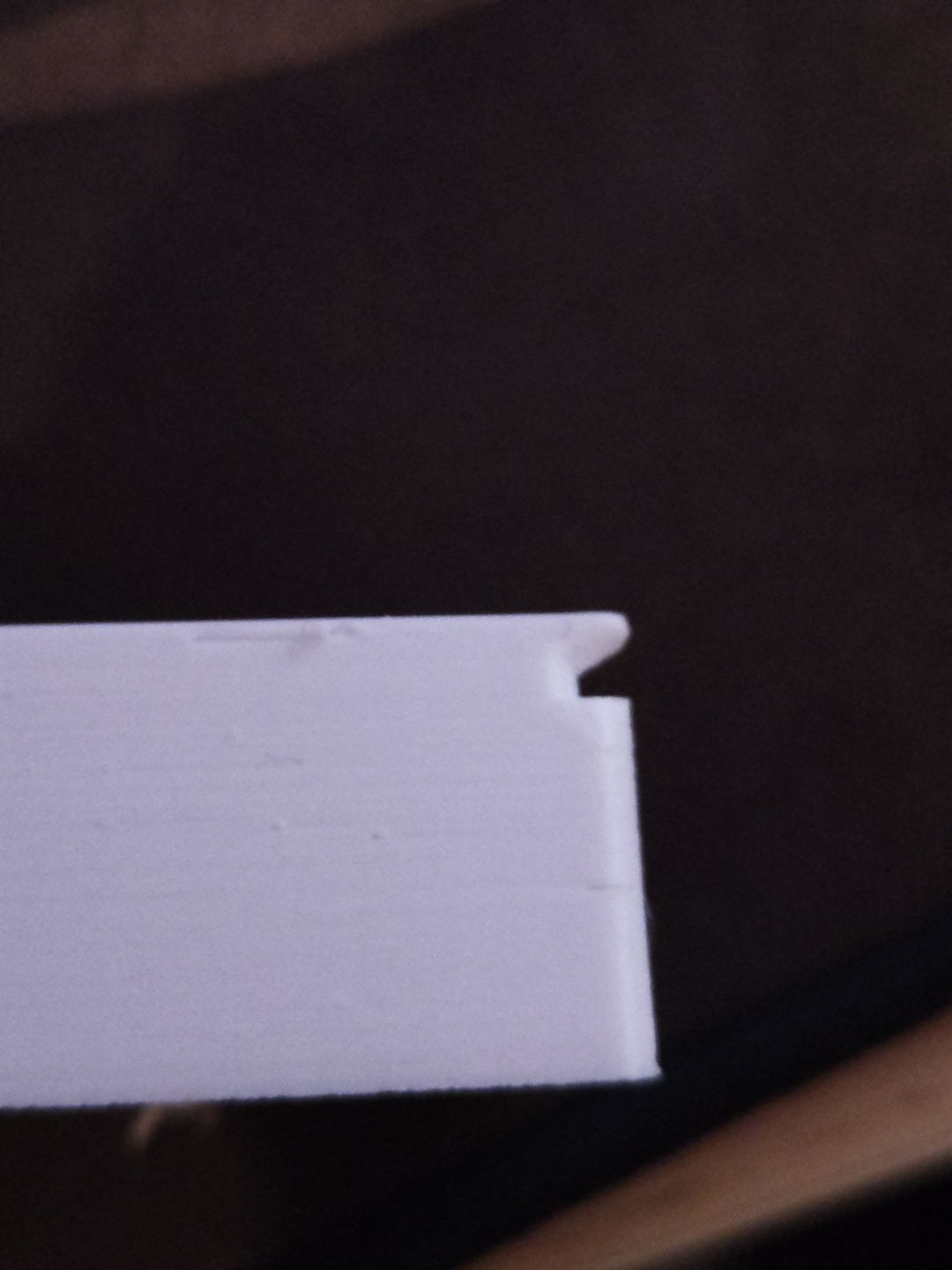

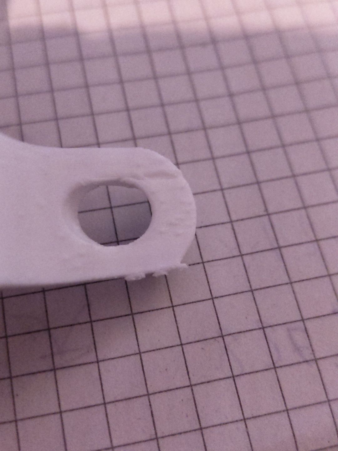

J'ai commencé à imprimer avec ma première bobine de PETG avec mon A5M PRO. J'ai déjà utilisé ce type de plastique, mais je n'ai pas beaucoup d'expérience avec.
Je précise que j'utilise orca-slicer.

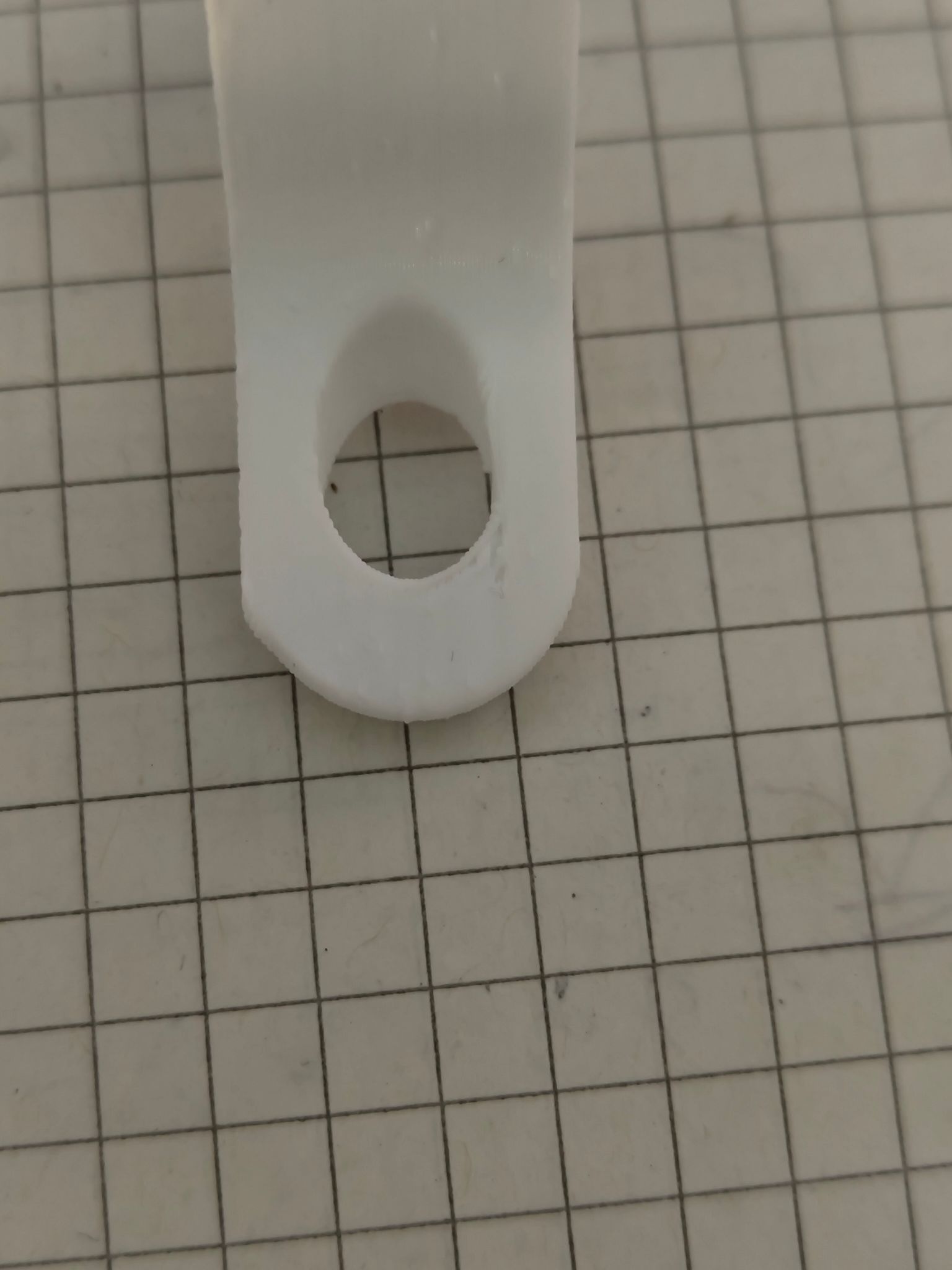

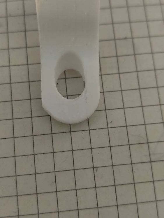

J'ai des défauts ressemblant à de la sous-extrusion ou à un soucis de jonction entre les couches près de certains surplombs et ponts:

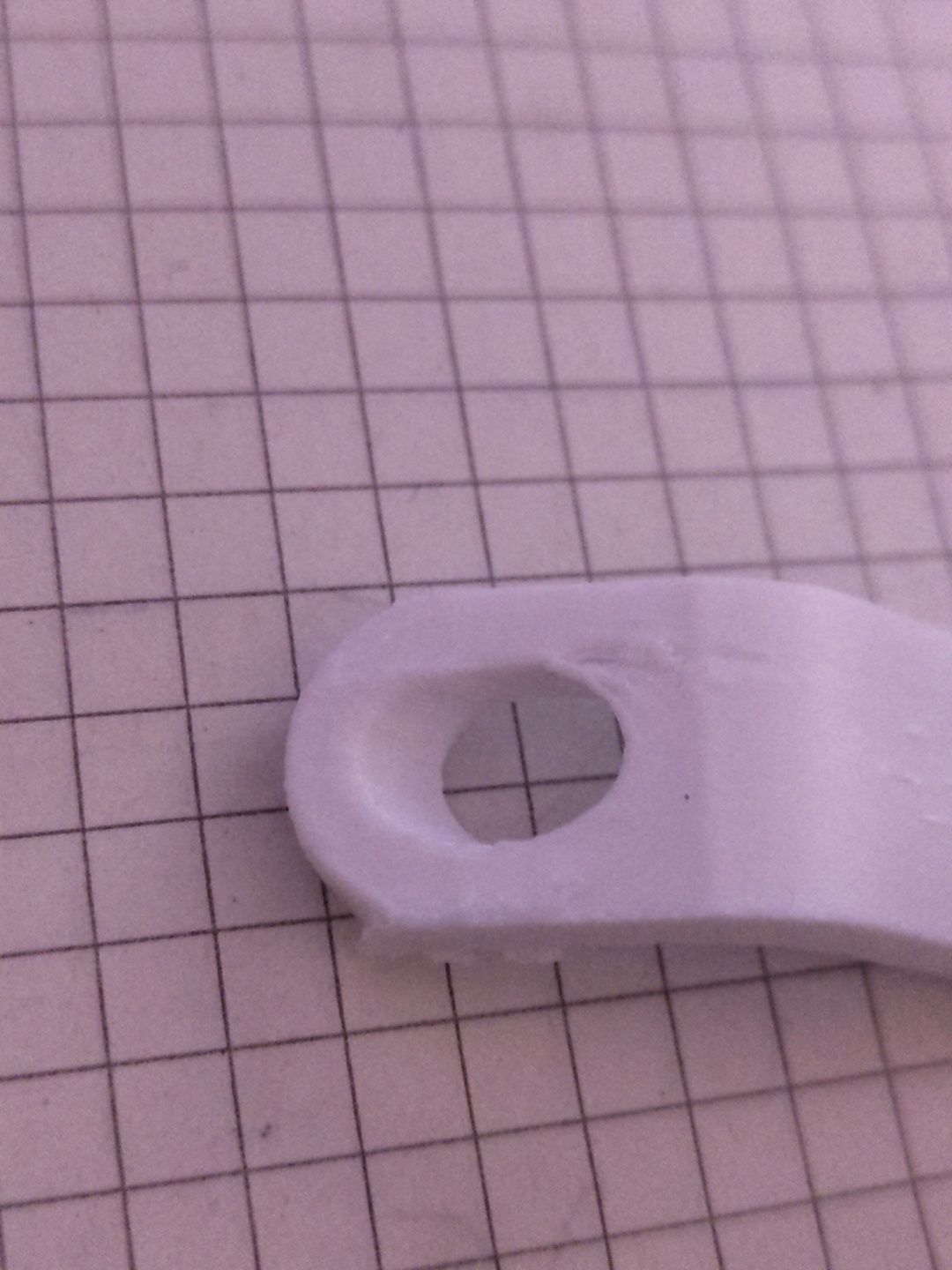

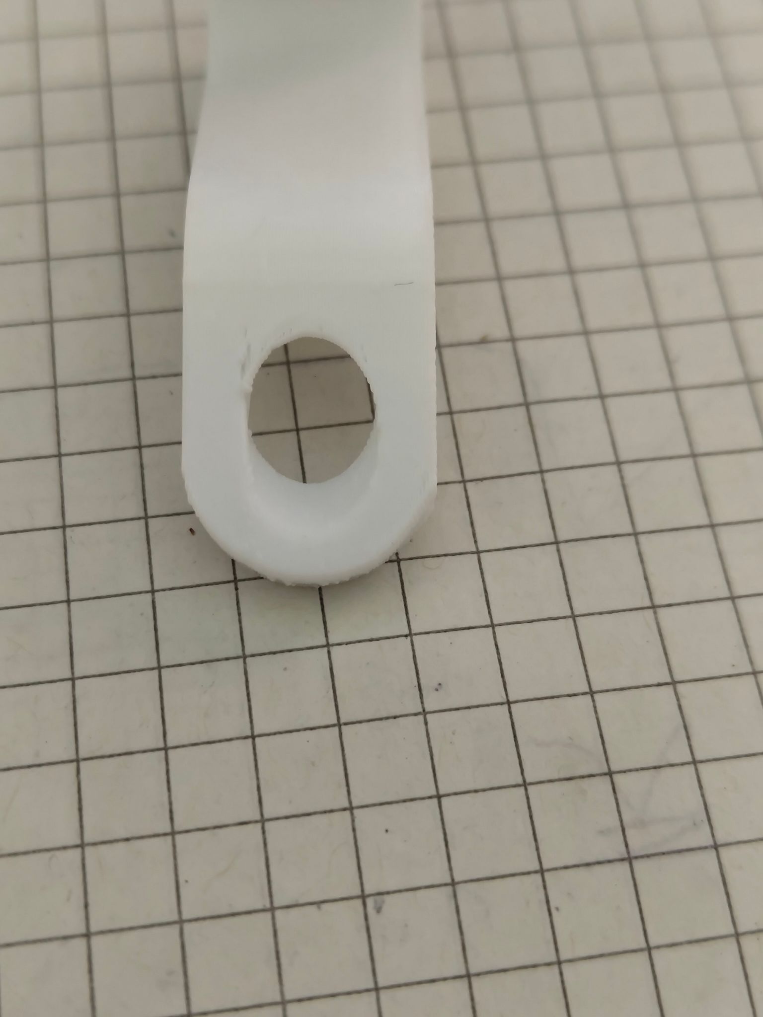

En supprimant la ventilation, le défaut est bien réduit:

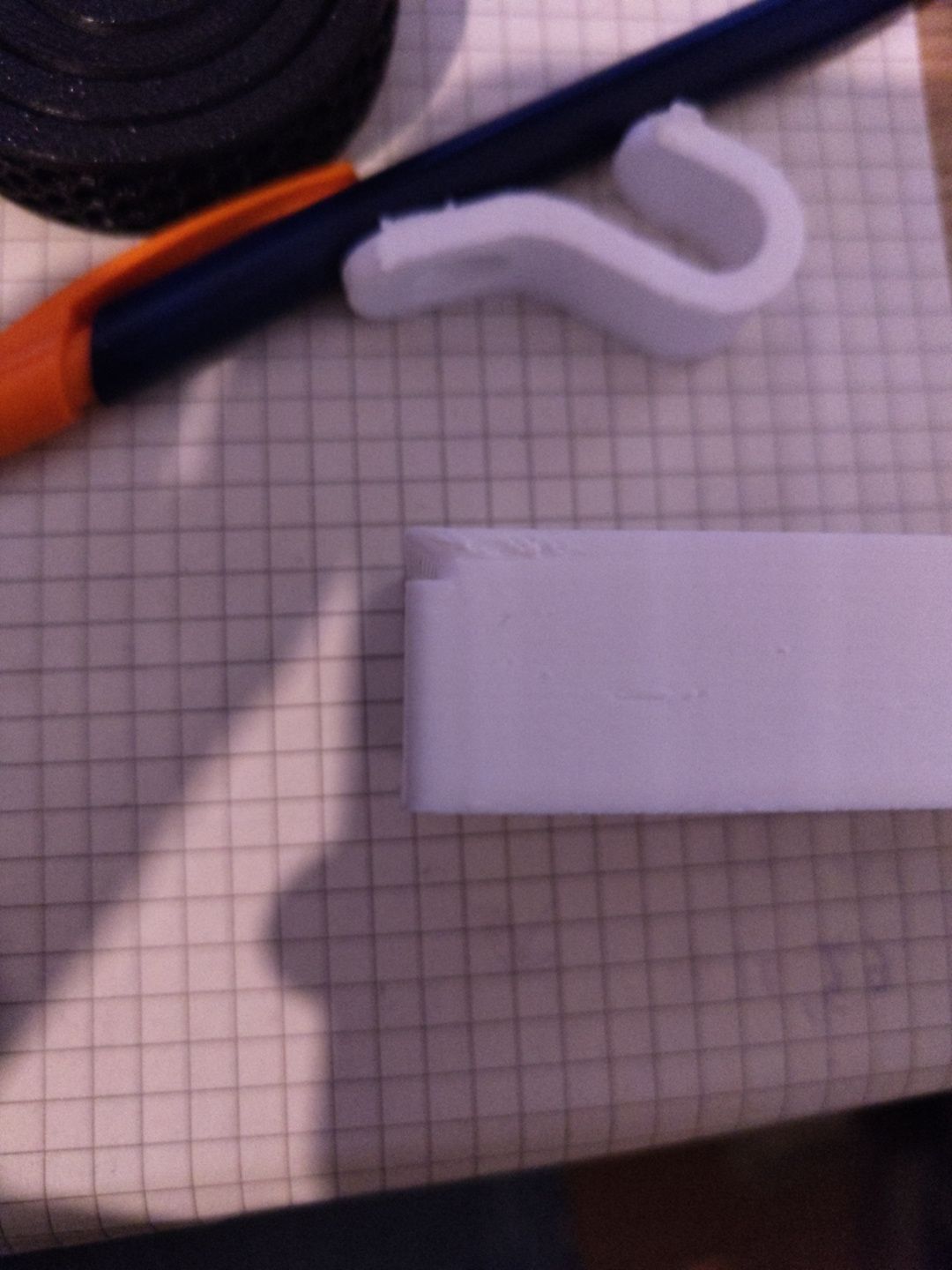

Ce qui est étrange c'est que sur une pièce symétrique avec un surplomb à chaque extrémité, le défaut n’apparaît que d'un côté:
J'avais fait quelques tests avant de me lancer dans des pièces utiles. Le flow est bon, je n'ai pas de stringing, et pour exclure un problème mécanique, j'ai imprimé la pièce avec le trou en 5 exemplaires orientés chacun différemment et le défaut est présent et quasi identique sur toutes les pièces. L'impression avec ou sans support pour le surplomb donne aussi le même résultat.
Je suis preneur de vos idées.
juste une idée comme ça : peut être que le sens de refroidissement joue vu qu'on refroidit jamais sur 360 °. Il m'est arrivé de refaire un nouveau "design"et de changer mes "fan duct" de FLsun SR spécifiquement pour une série de pièces
Merci pour ton idée.
Mais pour exclure un soucis mécanique j'ai imprimé la pièce en 5 exemplaires décalés de 70 degrés de leur voisin et le défaut est identique sur claque pièce.
Salut @RFN_31 !
Aucun problème de ce côté là, j'ai un dryer et la bobine y a passé quelques heures avant que je commence à l'utiliser.
