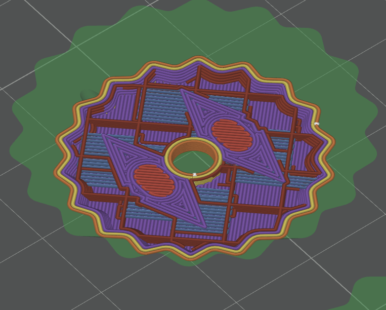

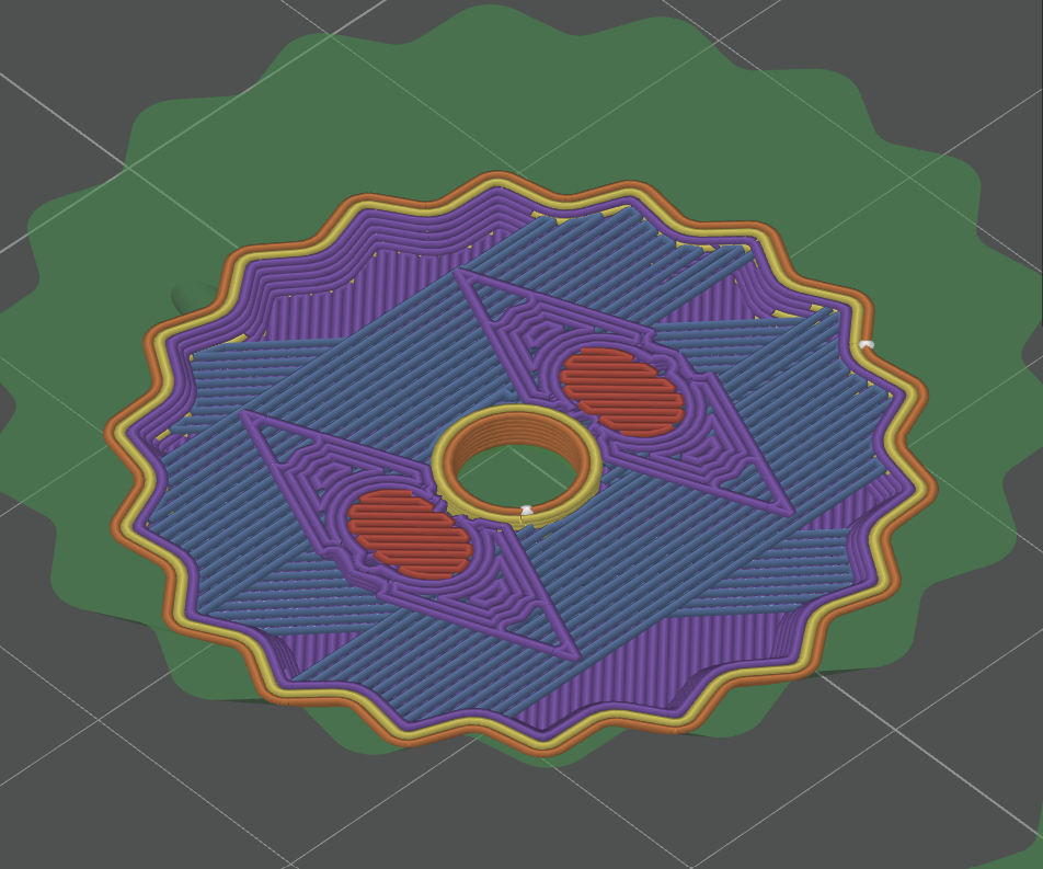

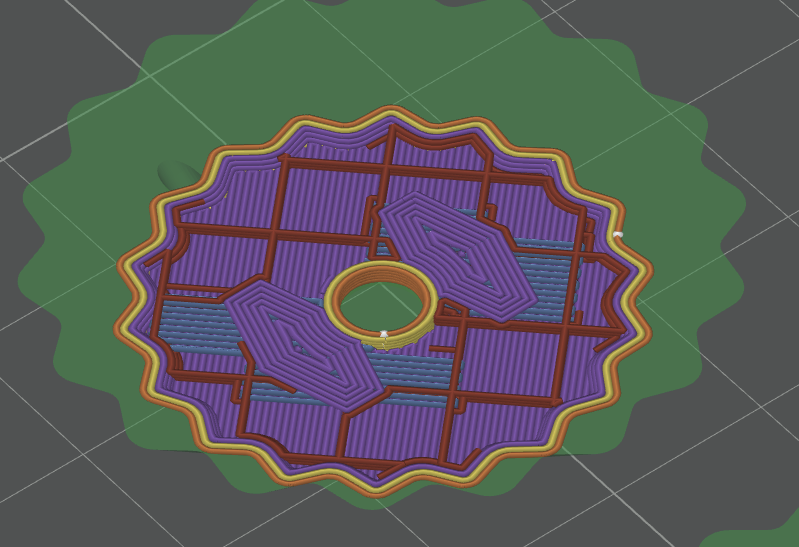

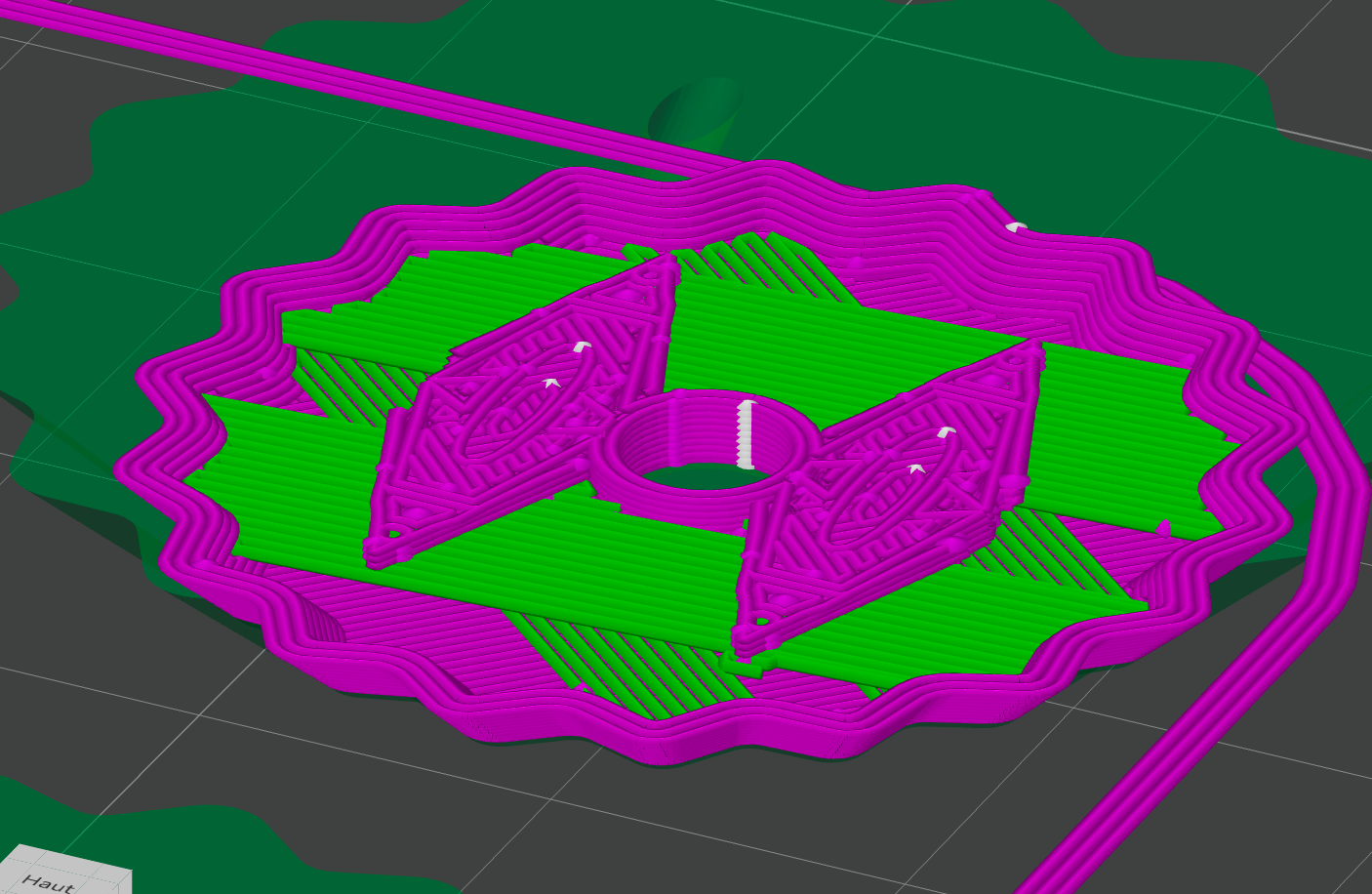

je viens d'avoir une imprimante Bambu lab, avant j'avais une créality et je faisait mes paramètre sur Cura et Prusa.
Je suis passé sur Bambu studio et je ne réussi pas a obtenir le même résultat qu'avec ma créality. Bambu studio m'ajoute des supports non désiré. Les support en question sont les lignes verte et les losange (photo ci-joint), on peut voir que ça n'est pas la façon la plus clean d'imprimer. Savez-vous comment faire ?
Merci beaucoup

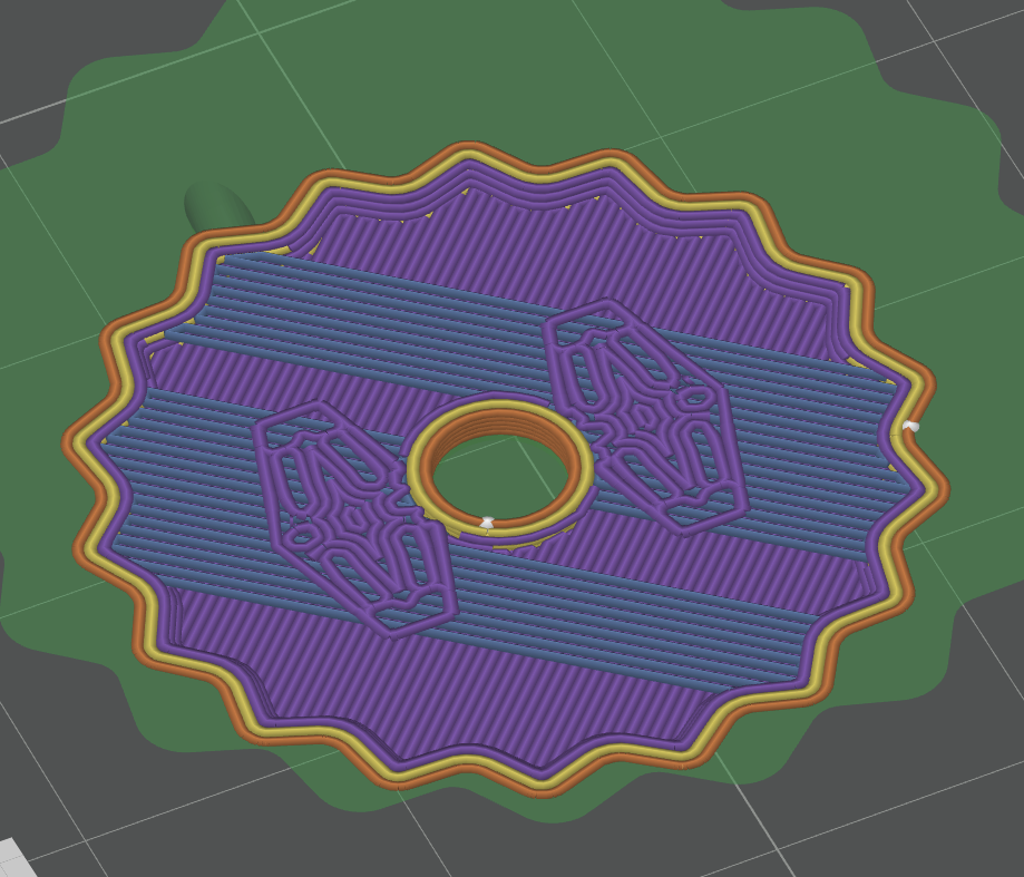

Effectivement, tu n'es pas le seul à remonter ce pb. Dès que l'on active les supports dans BambuStudio, il a tendance à en mettre parfois un peu trop.

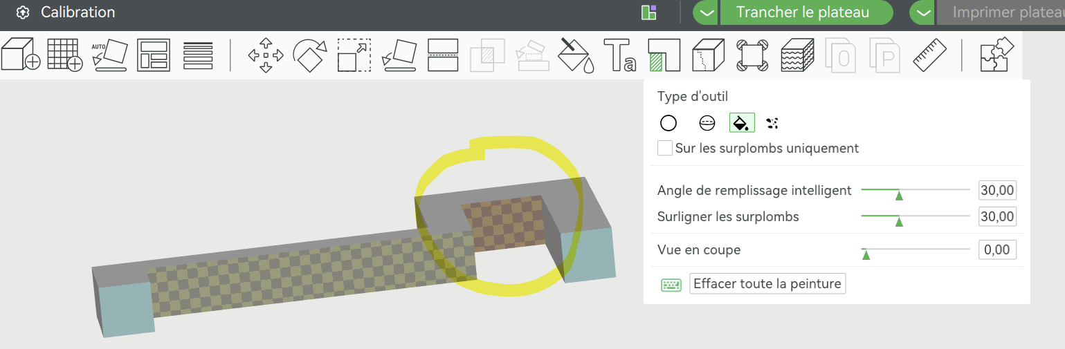

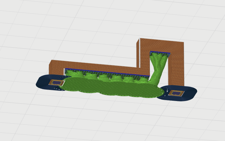

Ce que je fais, j'utilise la fonction "supports peints" pour supprimer les supports là où je n'en veux pas. Exemple ci-dessous :
Supports auto

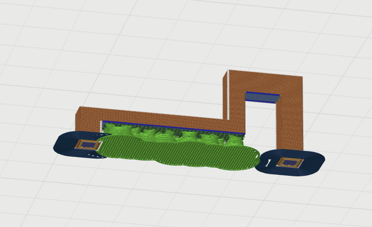

Je supprime les supports sur le petit pont par exemple (Click droit avec la souris)
Et une fois tranché plus de support là où je n'en veux pas
En espérant que ça t'aidera
