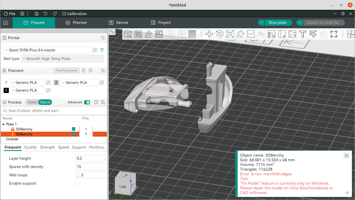

J'ai créé un fichier STL à partir de FreeShip, Le pont est plat et en pente
Je veux utiliser le fichier pour tailler la forme avec une fraiseuse à commande numérique.
MAIS je dois couper la forme en deux car ma fraiseuse est trop petite et séparer en deux ensuite suivant l'axe car des parties sont en retrait si la pièce est à l'envers.
Je pratique Cura qui permet de faire tourner la pièce dans tous les sens  mais aussi de la plaquer automatiquement sur le bed
FreeCad n'est pas adapté (ou je ne sais pas le faire) en revanche 3D builder permet les rotations, tranchages mais pas le placage auto sur un plan.
Sans passer par un logiciel payant quelle méthode puis-je utiliser ?

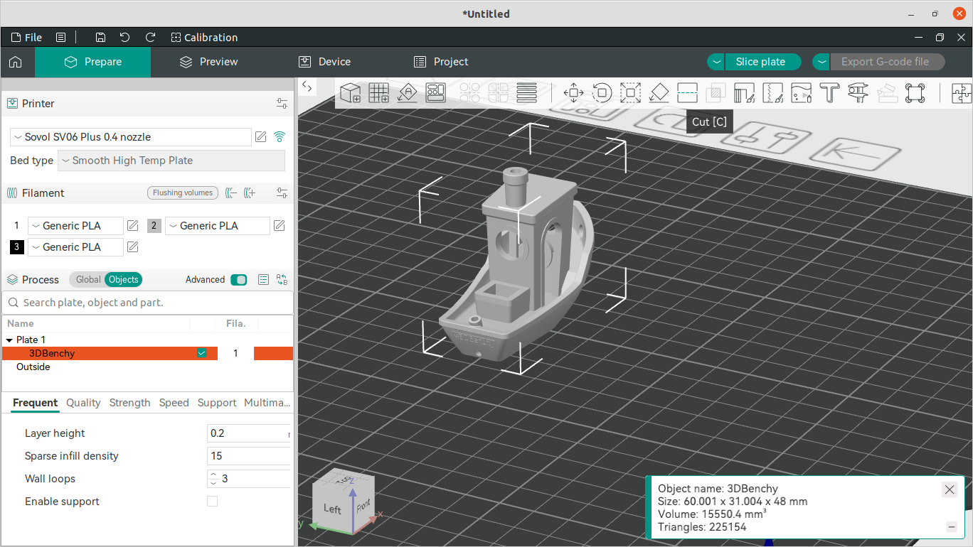

Je dirais que le plus simple (et surtout car je l'ai déjà d'installé et sous le clic) c'est d'utiliser
Orca Slicer ( https://github.com/SoftFever/OrcaSlicer/releases prendre par exemple une des dernières versions "release" comme la  v2.3.1 https://github.com/SoftFever/OrcaSlicer/releases/tag/v2.3.1 )

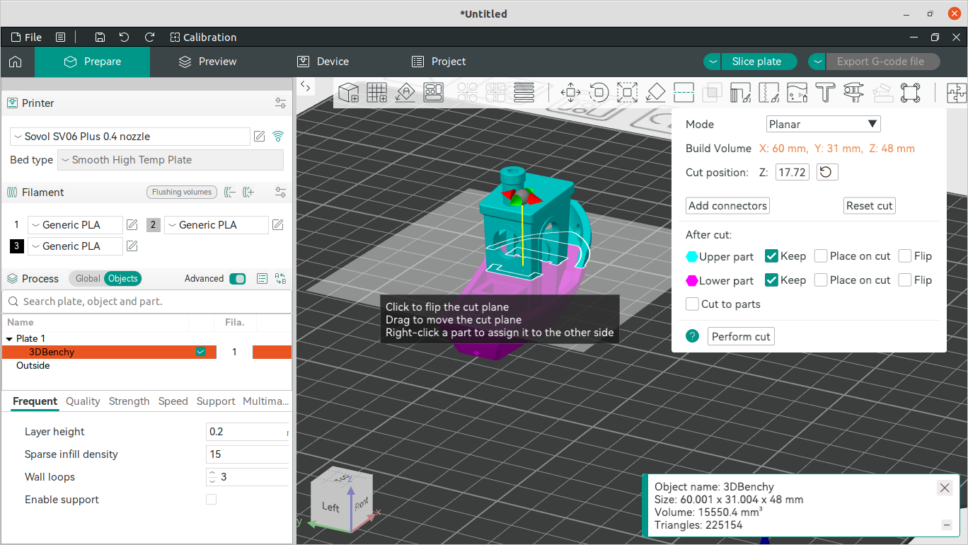

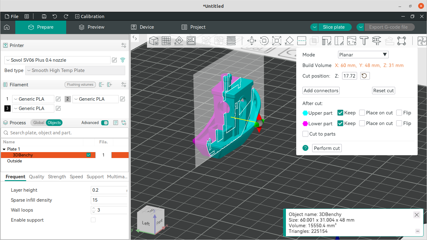

car ce trancheur dispose d'une fonction "cut" selon un plant ajustable
Capturedcrande2025-11-0717-30-34.thumb.png.8d860761367be514b532ec2f76f8b4ca.png Capturedcrande2025-11-0717-31-11.thumb.png.7e959a5f7f9962dc3eda3e9314074c50.png Capturedcrande2025-11-0717-31-50.thumb.png.29e67d4f485c17997153f02e3588d91a.png

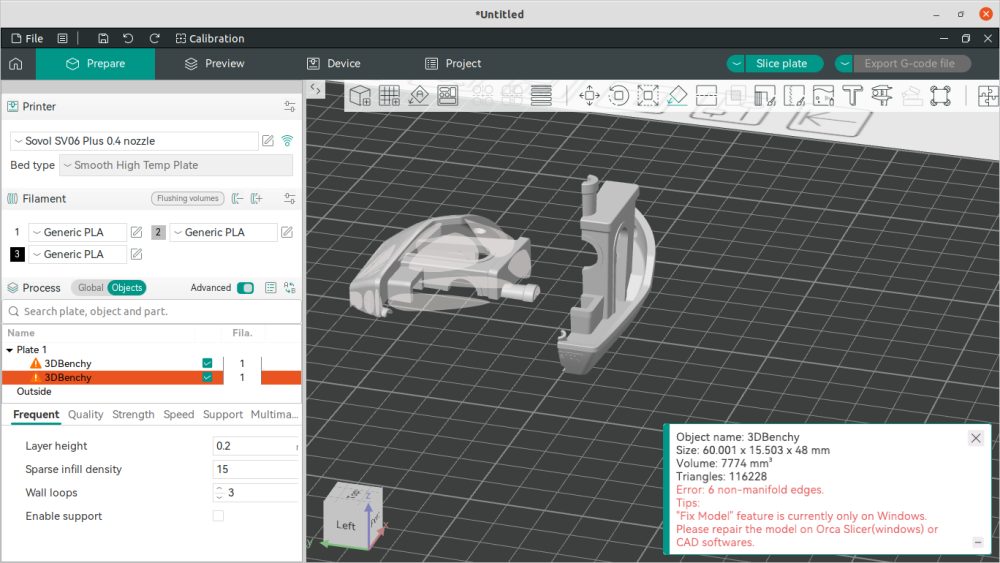

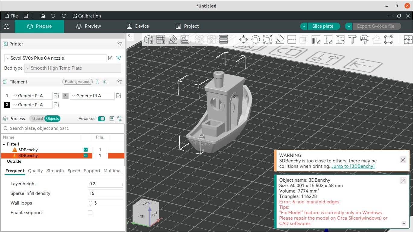

après le "cut" tu auras alors deux objets ( un pour chaque partie obtenu ) sur le plateau

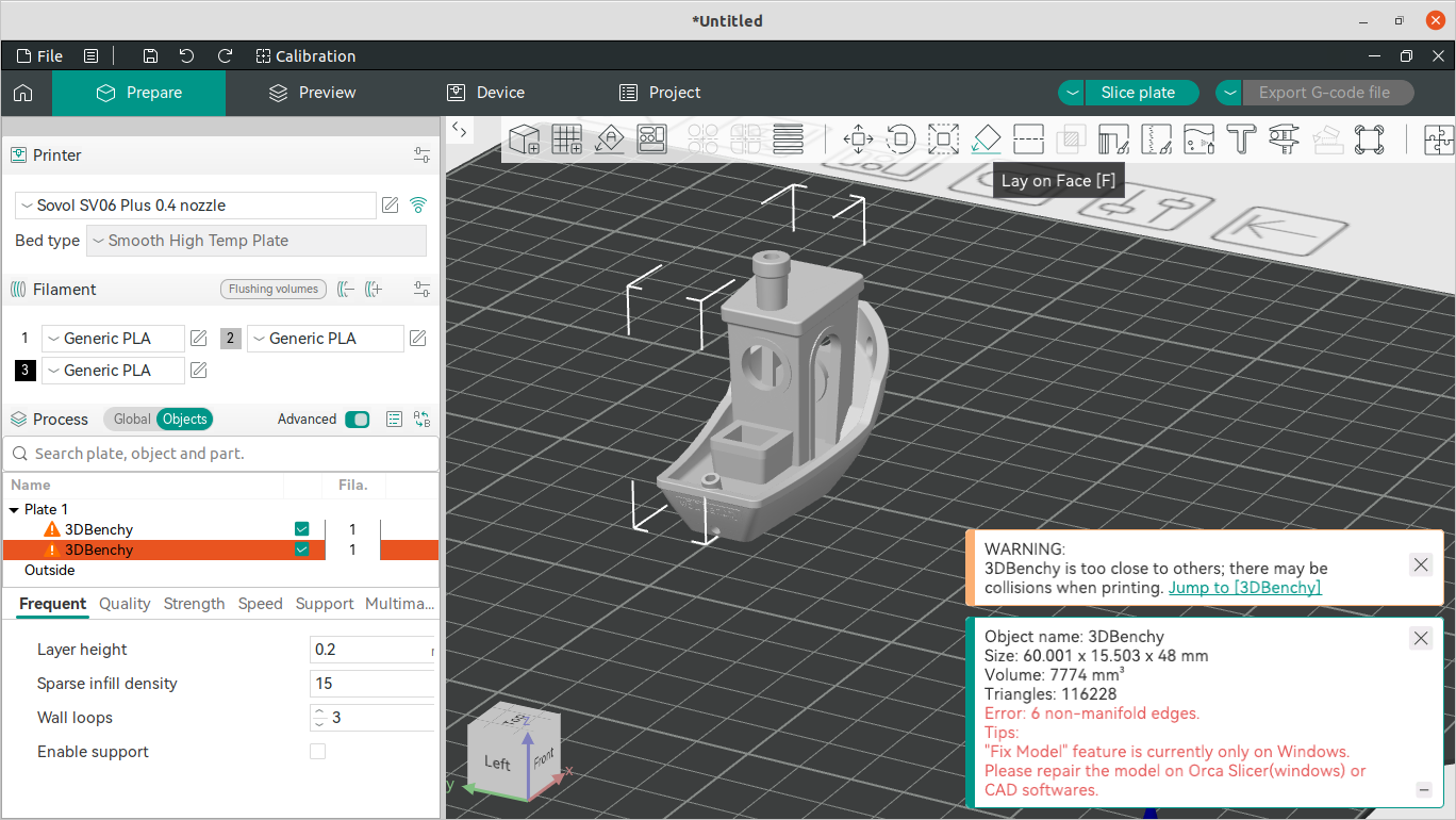

tu sélectionnes l'une des parties obtenues, tu pourras ensuite utiliser la fonction "lay on face" pour plaquer comme tu le souhaite sur le plateau
image.thumb.png.2ed92f85fb3d757e4fdbc5a8e65c8f8e.pngimage.thumb.png.47226bacb940b5da192794ad19db2613.png
et enfin, via un clic droit sur cet objet, via sélection dans le menu contextuel "Export as stl" tu l'exporte en .stl et tu recommences avec la seconde partie…
