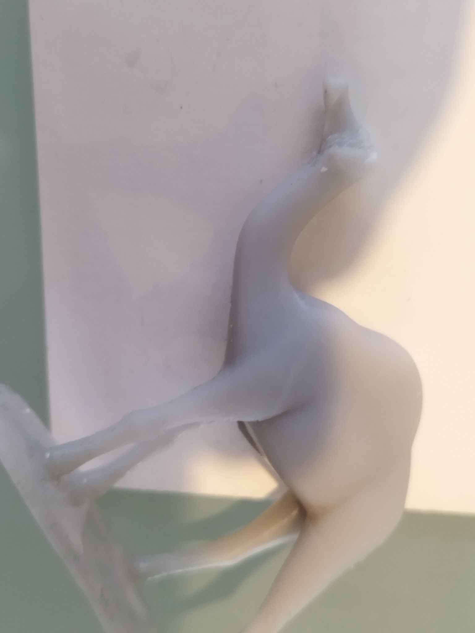

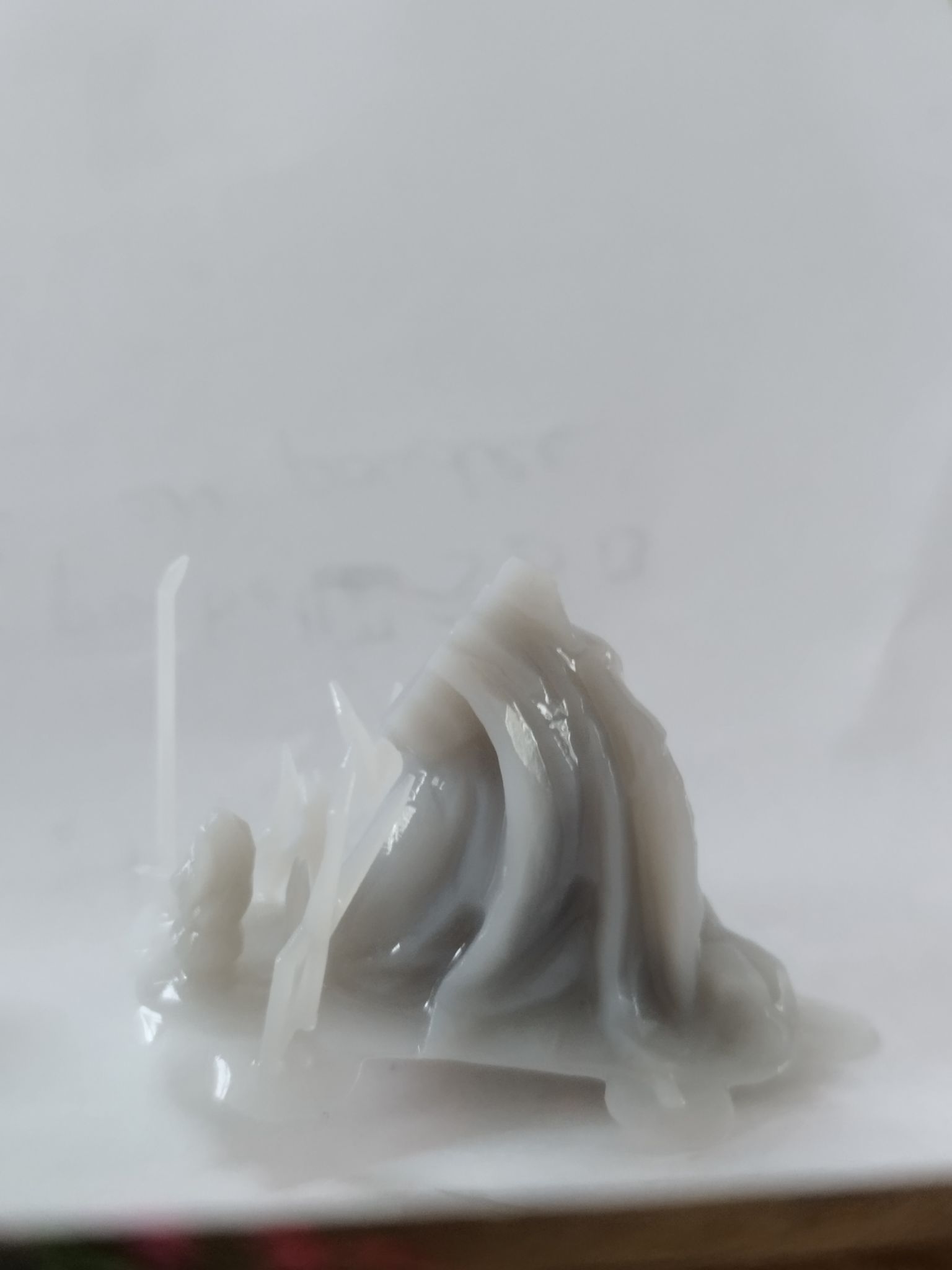

Noël arrive est je me suis lancé dans l'impression 3d de santon avec ma elegoo mars et de la résine phrozen water washable j utilise comme slicer Leetchi, j' ai aussi mis un FEP neuf et mis des supports
Mon problème est que les impressions sorte incomplète

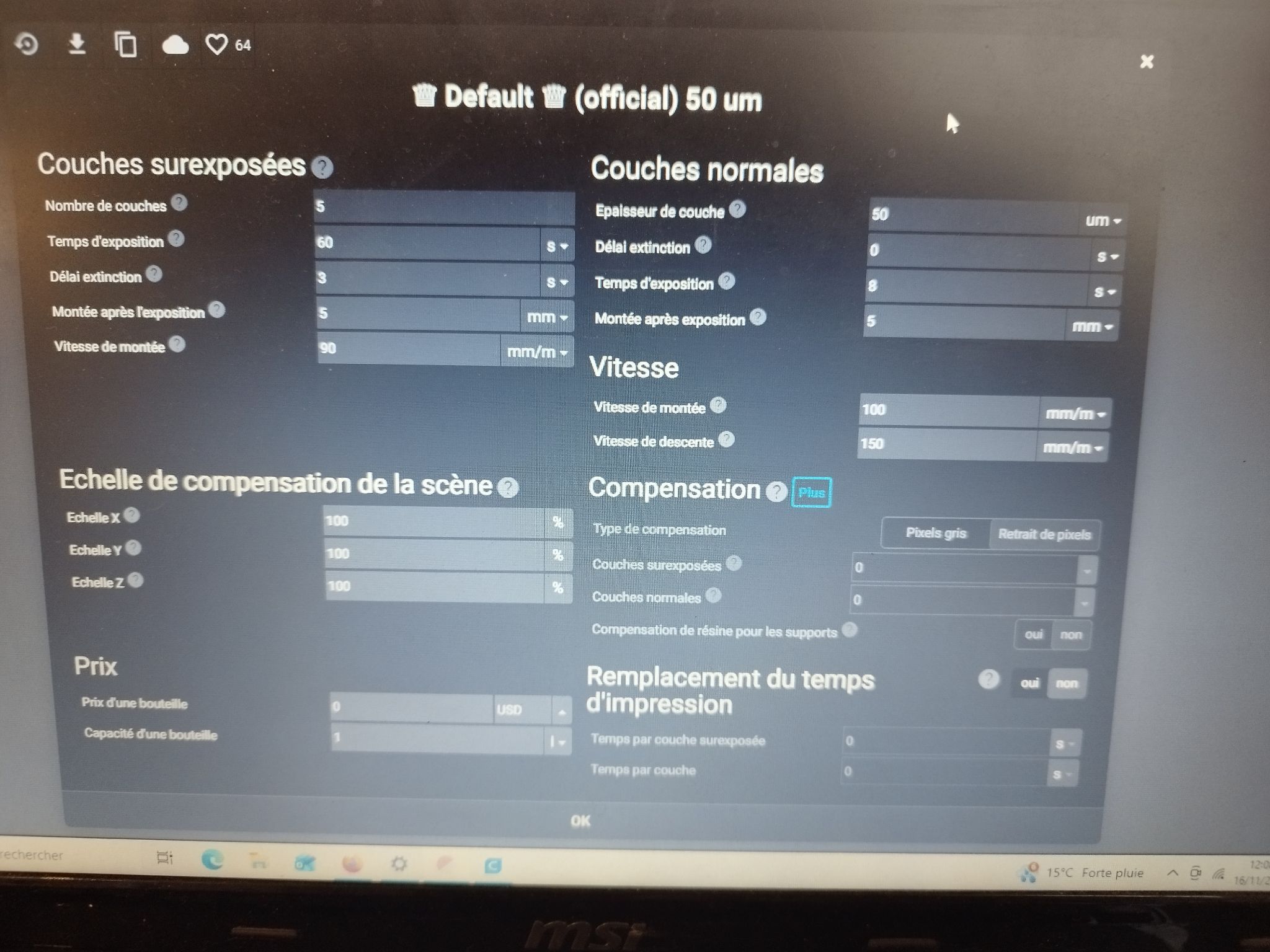

Je vous est mis en pièce jointe mes échec et mes réglages du Slicer

As-tu pris le temps de faire des impressions de test ( genre "cones of calibration" de TableFlip foundry ) pour correctement calibrer les durées d'exposition pour la résine utilisée, les spécificités de ta machine
(deux machines identiques n'on pas forcément exactement les mêmes puissances UV (+ usure de la source UV possible) et donc pas forcément les mêmes durées d'expositions),
et selon la température d'environnement d'impression (plus, il fait froid plus la résine prend du temps à durcir aux UV)
