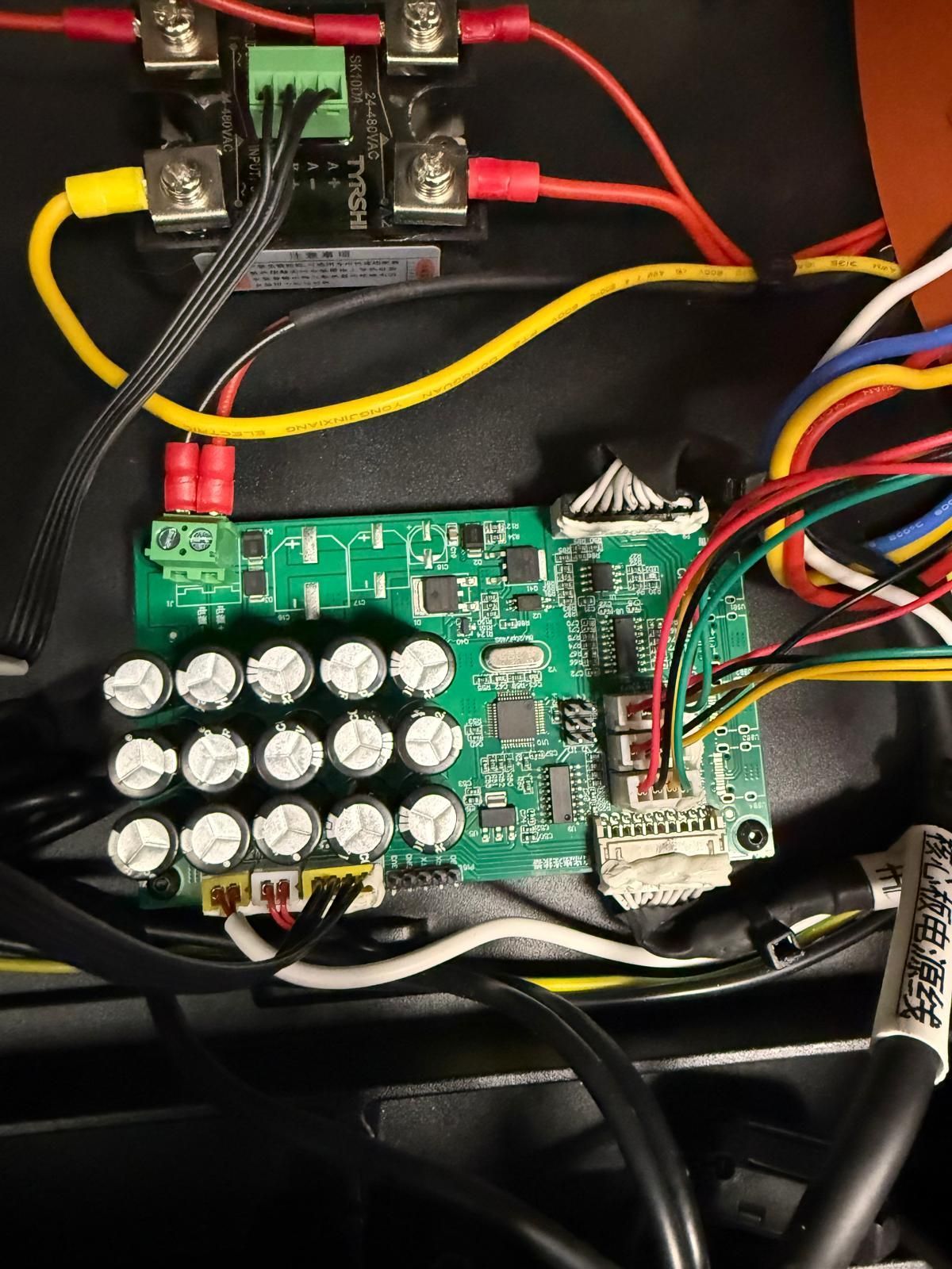

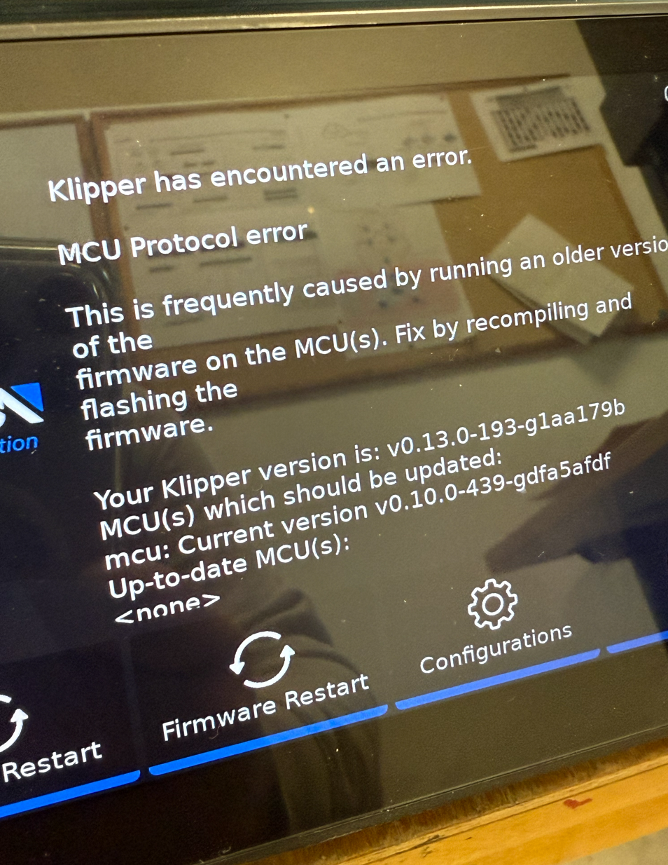

katanka Posté(e) Novembre 18, 2025 Posté(e) Novembre 18, 2025 (modifié) Bonjour, Mon contexte : FLSUN S1 d'origine, un matin on l'allume et elle reste bloquée sur le logo FLSUN sans afficher le menu. Aucune action possible, après de mutiples reboot. Action : découverte de la version open source edition, installation de celle-ci en suivant le tuto très précisément : https://guilouz.github.io/FLSUN-S1-Open-Source-Edition/flash-motherboard-firmware/ J'ai donc fait l'acquisition d'un programmeur ST-Link et suivi la procédure, en installant l'OS sur une micro SD insérée dans la board du bloc écran. Au démarrage j'ai accès à l'interface, un premier message m'indique "unable to get printer info from moonraker", puis un autre plus complet avec le message d'erreur que je vous joint en photo. Depuis, je n'arrive plus à me connecter à la carte mère de l'imprimante avec le ST-Link Programmer, j'ai par contre accès à l'interface web de l'imprimante ainsi que l'accès SSH. A noter que ma carte mère n'est pas identique à celles produite en photo sur le tuto. Merci de votre aide à comprendre ce que j'ai mal fait et comment avancer sur le sujet EDIT : en SSH j'ai utilisé le easy-installer et mis a jour le microprogramme et les fichiers de configuration Klipper, pas d'anomalies durant l'update mais résultat identique en complément de mon post 2 phots qui me font douter du modèle que je possède car la carte mère ne correspond en rien au modèle V1.2 et V1.3 du tuto de guillouz, et encore moins au modèle proposé sur le site de FLSUN dans la partie pièces détachées . Bouteille à la mer de lancée, un peu d'aide ou même une simple piste à tester serait le bienvenu, je suis à 2 doigts de jeter l'imprimante à la poubelle. Modifié (le) Novembre 18, 2025 par katanka
sansors Posté(e) Novembre 19, 2025 Posté(e) Novembre 19, 2025 Ton mcu a une version différente de ton klipper sur ta board. https://guilouz.github.io/FLSUN-S1-Open-Source-Edition/update-and-configure-printer/
katanka Posté(e) Novembre 19, 2025 Auteur Posté(e) Novembre 19, 2025 Merci de ton retour. J'ai suivi ce tuto en utilisant easy-installer en SSH et cela abien mis tous les 3 modules à jour, sans que ça supprime le message d'erreur du a une mauvaise version. Le message d'erreur est d'ailleurs bizarre car il indique la version actuelle du MCU, puis en dessous indique la version attendue et il est écrit none !!
Savate Posté(e) Novembre 25, 2025 Posté(e) Novembre 25, 2025 (modifié) Le 19/11/2025 at 17:27, katanka a dit : Le message d'erreur est d'ailleurs bizarre car il indique la version actuelle du MCU, puis en dessous indique la version attendue et il est écrit none !! non le message d'erreur est 'normal' il dit que la version de klipper est en 0.13, que le mcu est en 0.10 et qu'aucun des mcu présents sur la machine ne possède le bon firmware. Moralité il faut que tu flashes ton mcu avec la dernière version de klipper. Sur une installation klipper normale ça se fait en ssh sur le pi (ou ce qui sert de pi). Manifestement cette étape n'a pas été réalisée correctement. apparemment tout se passe par là : Flash Motherboard Firmware - S1 - OPEN SOURCE EDITION Modifié (le) Novembre 25, 2025 par Savate

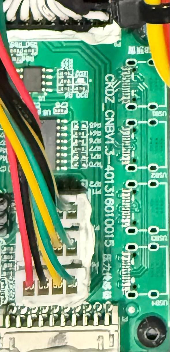

katanka Posté(e) Décembre 15, 2025 Auteur Posté(e) Décembre 15, 2025 (modifié) Update : Bon, je peux de nouveau piloter l'imprimante, je pouvais toujours essayer de mettre à jour l'imprimante avec le firmware open source edition de guilouz puisque je programmais la mauvaise carte. Mes photos représentent en fait la carte energy de l'impirmante et non la carte mèe qui setrouve bien cachée au sommet de l'imprimante. J'ai pu donc passer toutes les étapes, mise à jour firmware, update des différents programmes, update des fichiers de configuration klipper. Ensuite je passe aux "printer wizard setup" , no problemo puis la dernière étape de calibration. Calibration des moteurs OK Calibration du Z Offset : Erreur imposant de relancer le firmware car plantage OS. Mécaniquement, la tête vient se poser sur le bed et appuie dessus entrainant comme un effet "aimant". https://public.joomeo.com/albums/69401673cae14 Je ne sais pas quoi faire pour corriger cela, merci de votre aide Modifié (le) Décembre 15, 2025 par katanka
