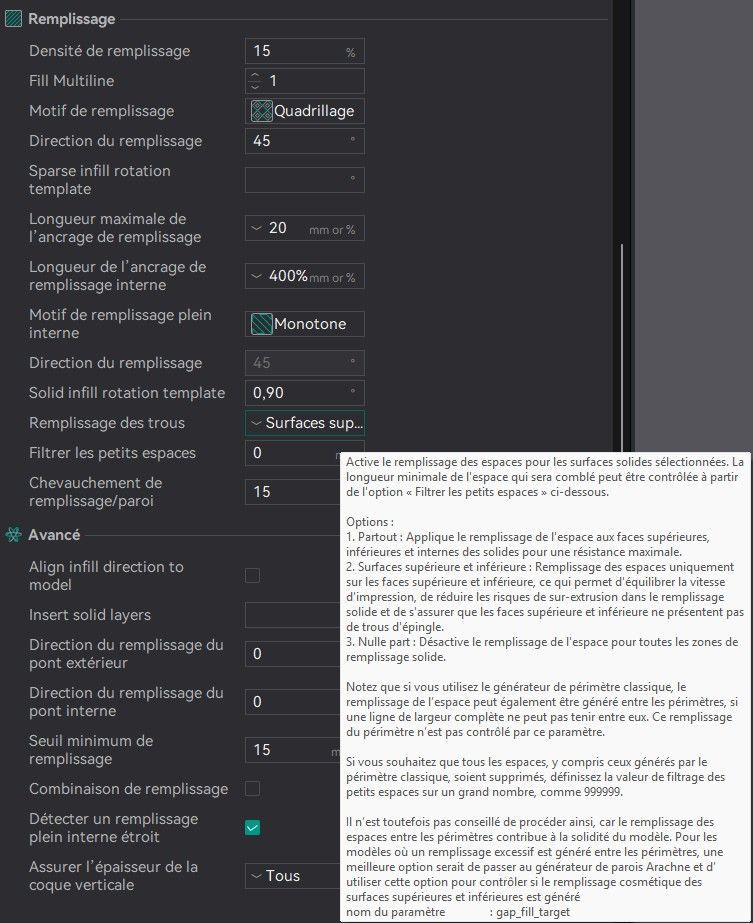

EPM Posté(e) Novembre 23, 2025 Posté(e) Novembre 23, 2025 Bien le bonjour les gens, je possède une p1s et j'ai essayé une buse de 0,2 mais comme vous pouvez le voir sur les images j'ai quelque soucis. J'ai tenté de mettre une vitesse d'impression ridiculement basse mais c'est pas encore ça, changer le sens des lignes ne fait que déplacer le problème. Si je baisse le débit je passe directement en sous extrusion avec la buse 0,2. Je n'ai pas d'autre idée je viens donc quémander l'aide des experts svp, merci d'avance
Gærbek Posté(e) Novembre 24, 2025 Posté(e) Novembre 24, 2025 Bonjour, as-tu essayé d'activer le "lissage" (repassage) et le "remplissage des trous", pour la surface supérieure ?
EPM Posté(e) Novembre 25, 2025 Auteur Posté(e) Novembre 25, 2025 Le 24/11/2025 at 14:46, Gærbek a dit : Bonjour, as-tu essayé d'activer le "lissage" (repassage) et le "remplissage des trous", pour la surface supérieure ? Remplissage des trous ? Cette option ne me dit rien où est ce qu'on la trouve ?? Je suis sur bambu studio
Gærbek Posté(e) Novembre 26, 2025 Posté(e) Novembre 26, 2025 C'est une copie d'écran de Orca, il doit y avoir la même chose dans Bambu :
EPM Posté(e) Novembre 28, 2025 Auteur Posté(e) Novembre 28, 2025 Il n'y a rien de ce genre sur bambu, mais après pas mal d'essaie j'ai fini par réussir, tu avais raison le repassage fonctionne si on est en légère sous extrusion de la surface sup, ça camoufle. Merci pour les info c'est sympa de m'avoir répondu
