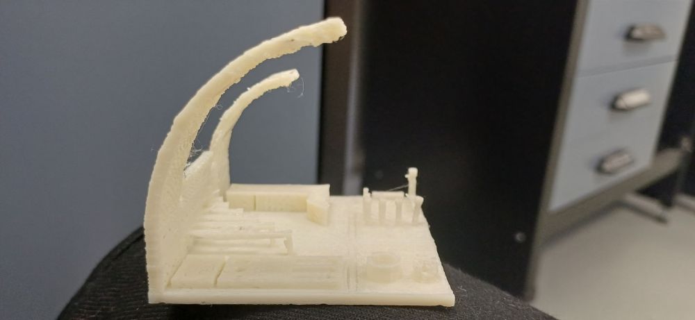

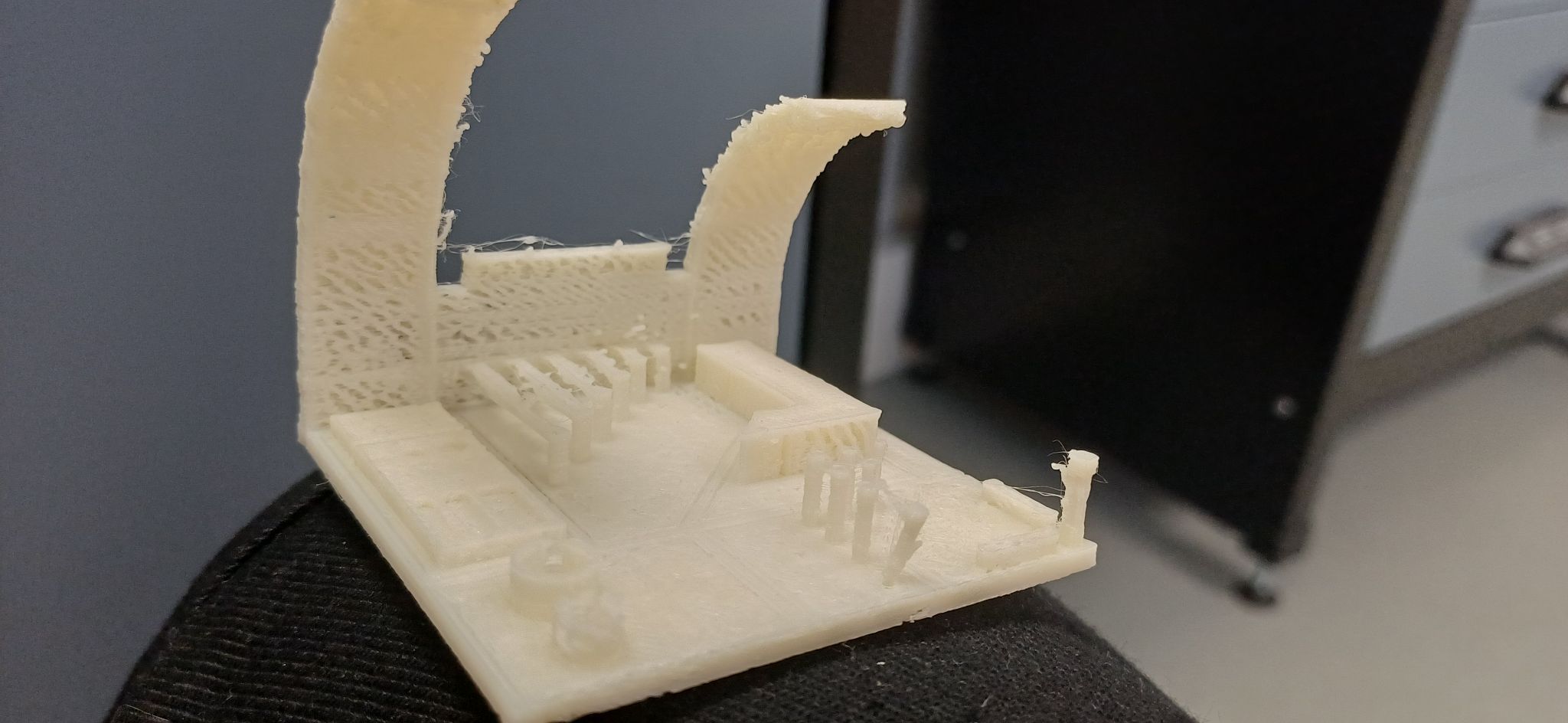

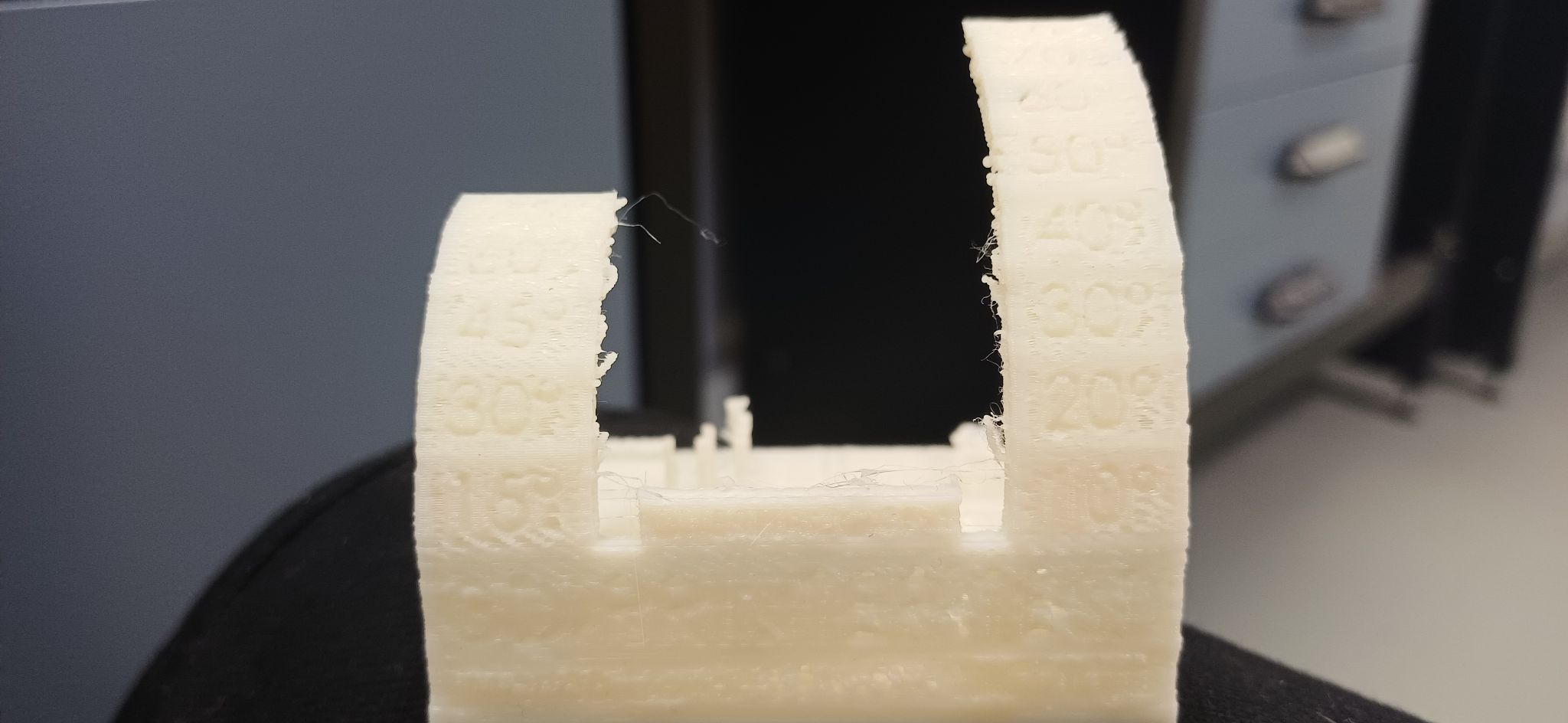

huddeldd Posté(e) Novembre 24, 2025 Posté(e) Novembre 24, 2025 Bonjour, j'ai récemment acquis une imprimante 3D (Volumic stream SH65) et je l'ai testée. L'impression se fait mais plein de petits trous se forment de partout. Et je n'arrive pas à savoir d'où ça vient. si vous avez des conseils je suis preneur. Merci de vos future réponse.
RFN_31 Posté(e) Novembre 24, 2025 Posté(e) Novembre 24, 2025 Bonjour, Visiblement en sous extrusion : buse partiellement bouchée, mauvaise température, steps d'extrusion incorrects --> il y a de nombreuses pistes possibles. 1
