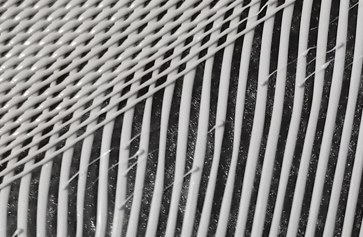

kapounet Posté(e) Novembre 25, 2025 Posté(e) Novembre 25, 2025 Bonjour, Je m’en remets à vous car j’ai une problématique sur ma Ender 3 V3 SE depuis maintenant quelques semaines et je suis en train de péter un câble ! J’ai essayé de multiples réglages mais j’ai toujours un souci de filament qui ne sort plus de la buse au bout de quelques minutes. On le vois sur le bout de photo que j’ai joins, petit à petit il y a de moins en moins de filament qui sort puis d’un coup il ne sort plus rien ! Au début que je l’avais, je n’avais aucun souci et il me suffisait d’effectuer une mise à niveau automatique du lit et en avant Guingamp … sauf que là, je ne comprends pas ce qui se passe. Je pensais à un souci de EStep mais j’ai réussi à le régler au poil avec uniquement 100 mm qui sortent lorsque je demande à le faire, et c’est toujours pareil. Je pensais à un souci de température de la buse donc je suis passé sur de la buse en laiton plutôt qu’en acier afin d’avoir une meilleure chauffe mais idem. J’ai essayé en diminuant la vitesse à 40mm/s comme recommandé par Creality pour ce PLA, idem. Je suis même monté à 220° en me disant que peut être mon filament n’était pas assez chaud mais idem. J’ai changé 3 fois de corps de chauffe, idem. J’en suis à tester l’impression d’un radeau sur une rainure droite de 5 cm x 4 cm mais idem. Je pensais à un souci d’accroche sur le lit mais on voit sur la photo que la première couche du radeau accroche très bien, la seconde commence et au bout de quelque temps, pouf, plus rien ne sort ! Je pensais à un souci de hauteur de buse mais même lorsqu’elle est trop haute, elle devrait au pire extruder dans le vide et faire un pâté sauf que là, plus rien ne sort. Après je ne sais pas si ça peut vous aider dans le diagnostique mais lorsque je demande à rétracter suite à ce phénomène, le fil ne sort pas tout seul et je suis obligé de l’aider sinon j’ai le risque de boucher la buse ET le corps de chauffe. C’est comme si elle cessait de chauffer le PLA au bout de quelques minutes. Je suis prêt à répondre à toutes vos questions car j'ai fait tellement de choses que j'ai sûrement omis de vous en parler. PS : pas d’inquiétude pour les lignes pas droite sur le photo, c’est jusque je n’ai pas eu la patience d’attendre que le plateau et le PLA refroidissent donc j’ai décroché à chaud ! Merci par avance pour vos conseils éclairés. Kap
KpDp_3D Posté(e) Novembre 25, 2025 Posté(e) Novembre 25, 2025 @kapounet Histoire d'explorer les possibilités, une question :quant tu dis Citation un souci de filament qui ne sort plus de la buse au bout de quelques minutes. est ce qu'il rentre ? Plus précisément, as tu, quand tu vois que le filament ne sort plus, le filament qui entre en continu dans la chambre de chauffe ? Autrement dit l'extruder fonctionne t'il bien ? Fait il encore entrer à ce moment là du filament ? Est ce que la bobine tourne ? En tenant le filament au dessus du Sprite, tu devrais sentir si il avance..
kapounet Posté(e) Novembre 25, 2025 Auteur Posté(e) Novembre 25, 2025 Quand je dis qu'il ne sort plus c'est qu'en fait, plus rien ne s'extrude. J'ai beau monté un peu l'offset Z pour voir et normalement il devrait y avoir du filament qui sort comme lorsque tu demandes une extrusion manuelle mais plus rien ne sort (d'ailleurs on voit sur la photo qu'il n'y a plus que des petits paquets ...) Bon, je vous tiens au courant mais je pense que j'ai un souci de ventilateur. Là, sans rien toucher je suis à la 4ème couche de mon radeau mais par contre j'ai forcé le ventilateur à 255 dès le début ! Si l'impression de mon test fonctionne je teste une impression en réelle pour voir. Et si c'est le ventilo, faut que je trouve un truc pour le forcer au démarrage dans le gcode. La puissance d'un forum c'est terrible quand même ... j'osais pas vous enquiquiner avec ça depuis plusieurs semaines (mois !!) et pouf, nouvelle idée juste le fait de venir vous demander de l'aide
KpDp_3D Posté(e) Novembre 25, 2025 Posté(e) Novembre 25, 2025 @kapounet J'avais bien compris que rien ne sortait.. Soit la buse ou/et la chambre est bouchée soit l'extruder ne fait plus entrer le filament . Tiens nous informés de la piste du ventilateur ...Bonnes investigations
kapounet Posté(e) Novembre 25, 2025 Auteur Posté(e) Novembre 25, 2025 il y a 2 minutes, KpDp_3D a dit : @kapounet J'avais bien compris que rien ne sortait.. Soit la buse ou/et la chambre est bouchée soit l'extruder ne fait plus entrer le filament . Tiens nous informés de la piste du ventilateur ...Bonnes investigations Bon bah je pense que c'est le ventilo ... sur 3 tests, 3 fois le radeau s'est bien imprimé et 2 fois la pièce a refusé de s'imprimer quand le ventilo cessait de fonctionner et la dernière fois elle s'est imprimé quand j'ai forcé le ventilo. Je dois quand même avec un souci quelque part pour qu'il reste à 0 alors que ça le faisait pas au début. J'ai pourtant déjà mis à jour le firmware et réinitialisé la bécane à son état d'origine niveau soft donc ça doit être matériel. J'ai maintenant le souci de faire en sorte qu'il repasse pas à 0 car sinon les premières secondes d'extrusion sont dégueulasse le temps que je repasse à 255. .. Bon en fait on ne peut pas le voir à cause du plastique de protection mais je pense que c'est le ventilo de l'extrudeur qui est mort car je n'ai pas l'impression qu'il tourne et en fait quand je joue sur la valeur du ventilateur manuellement sur la bécane j'ai l'impression que ça joue sur le ventilateur à l'intérieur de la protection, en somme celui qui refroidit l'impression. Par contre j'ai trouvé des paramètres avancés sur le slicer donc je vais tester et je vous tiendrai au courant sur de prochaines impressions.

kapounet Posté(e) Novembre 26, 2025 Auteur Posté(e) Novembre 26, 2025 Il y a 13 heures, Alain D. a dit : Tu parles de quel ventilateur, celui qui refroidi le radiateur ou celui qui refroidi le filament ? A première vue, on dirait que c'est plutôt un soucis de bouchon... Salut En fait ça fait bouchon si je ne force pas le ventilateur qui est refroidit la totalité de l'extrudeur (donc le radiateur). Je viens de vérifier ce matin et le petit ventilateur qui refroidit le hotend (donc qui refroidit le filament) ne tourne plus du tout donc je pense que c'est bien un problème de température, mais pas celui auquel je pensais. Initialement je pensais que ça bouchait car pas assez chaud mais je crois que c'est tout le contraire et que ça marche bien mais qu'au bout d'un moment (2/3 minutes) le filament est trop chaud et vient créer le bouchon. Je viens de commander un petit ventilateur EFS-025A24L que je vais changer et je vous dirai. Cordialement, Kap Il y a 12 heures, fran6p a dit : Même si le tuto a été écrit il y a déjà pas mal de temps, bon nombre des soucis d'extrusion y sont recensés (dont le ventilateur du radiateur ) : Salut ! J'avais déjà vu ça mais je pensais pas que ça pouvait avoir cette conséquence. Je vous tiendrai au courant quand j'aurai changé le ventilateur du hotend. Kap
Alain D. Posté(e) Novembre 26, 2025 Posté(e) Novembre 26, 2025 Le ventilateur qui refroidi le filament (PLA) est à l'arrêt au début de l'impression.
kapounet Posté(e) Novembre 26, 2025 Auteur Posté(e) Novembre 26, 2025 il y a 35 minutes, Alain D. a dit : Le ventilateur qui refroidi le filament (PLA) est à l'arrêt au début de l'impression. Oui mais là, en l'occurence, j'ai fait exprès de démonter les 3 vis du carénage en plastique et de lancer une impression pour voir ce qui se passait et il ne tourne jamais. 1
Solution kapounet Posté(e) Décembre 4, 2025 Auteur Solution Posté(e) Décembre 4, 2025 Salut tout le monde ! J'ai reçu mon ventilo d'extrudeur ce matin et tel un gamin je me suis empressé de le monter et là, oh miracle, je l'entends se mettre en route dès lors que je souhaite extruder le début du fil et au final j'ai même réussi à imprimer une pièce sans m'occuper de rien si ce n'est faire un nivellement automatique du lit comme lorsque j'ai sorti la bête du carton ! Encore merci pour votre écoute et vos conseils ! Passez de bonne fêtes de fin d'année. Kap 1
