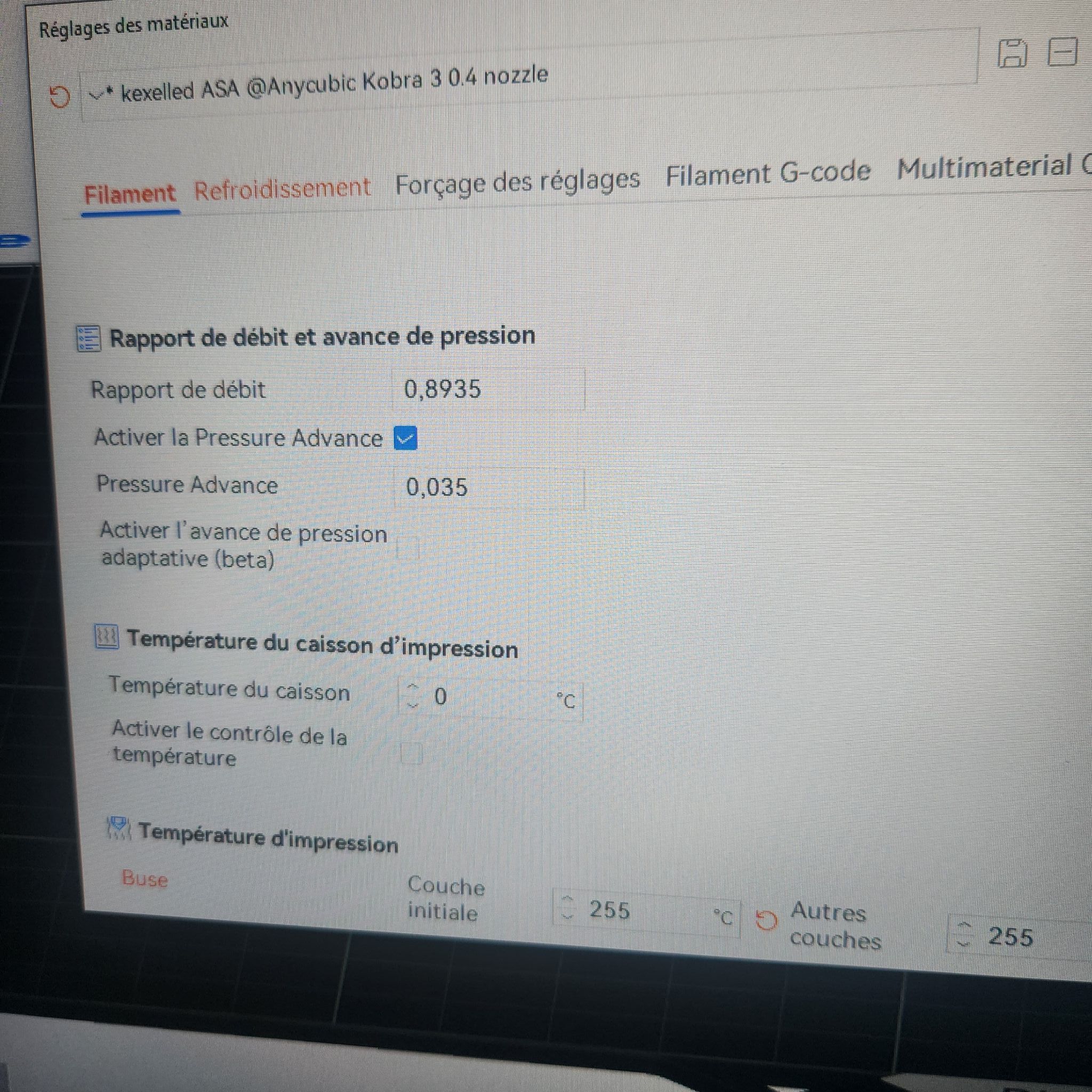

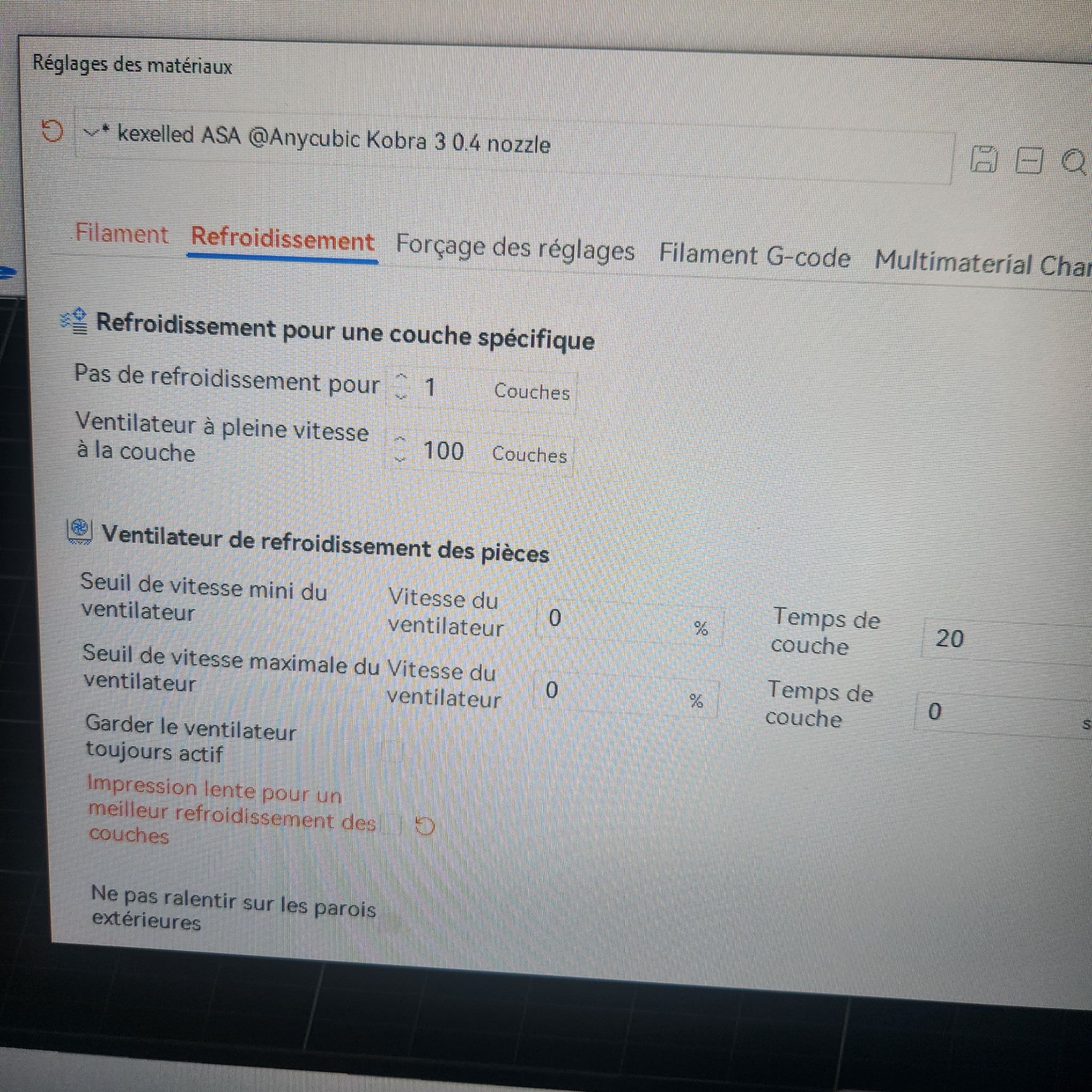

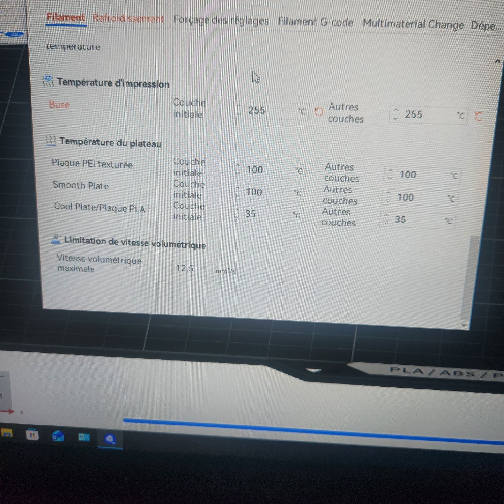

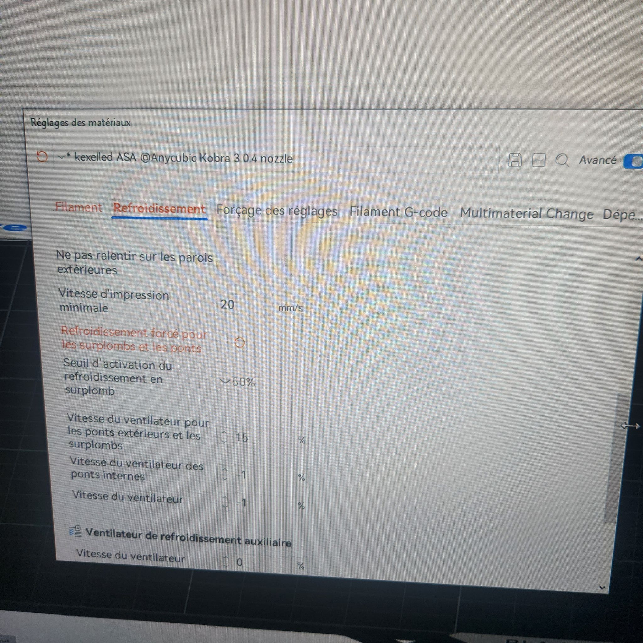

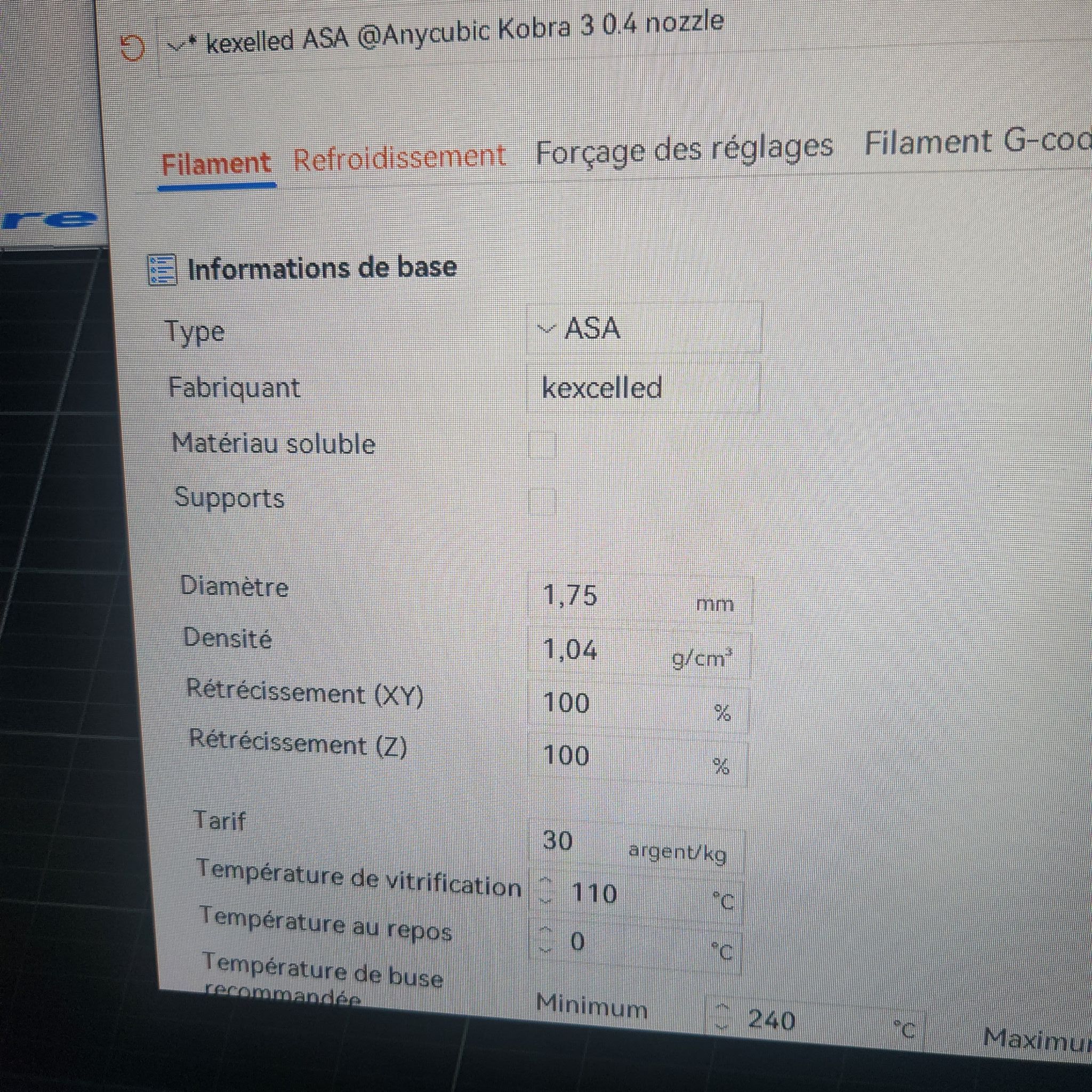

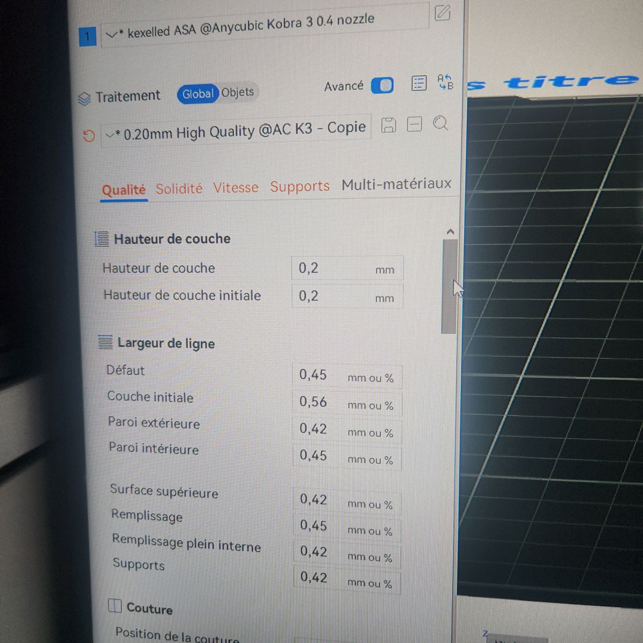

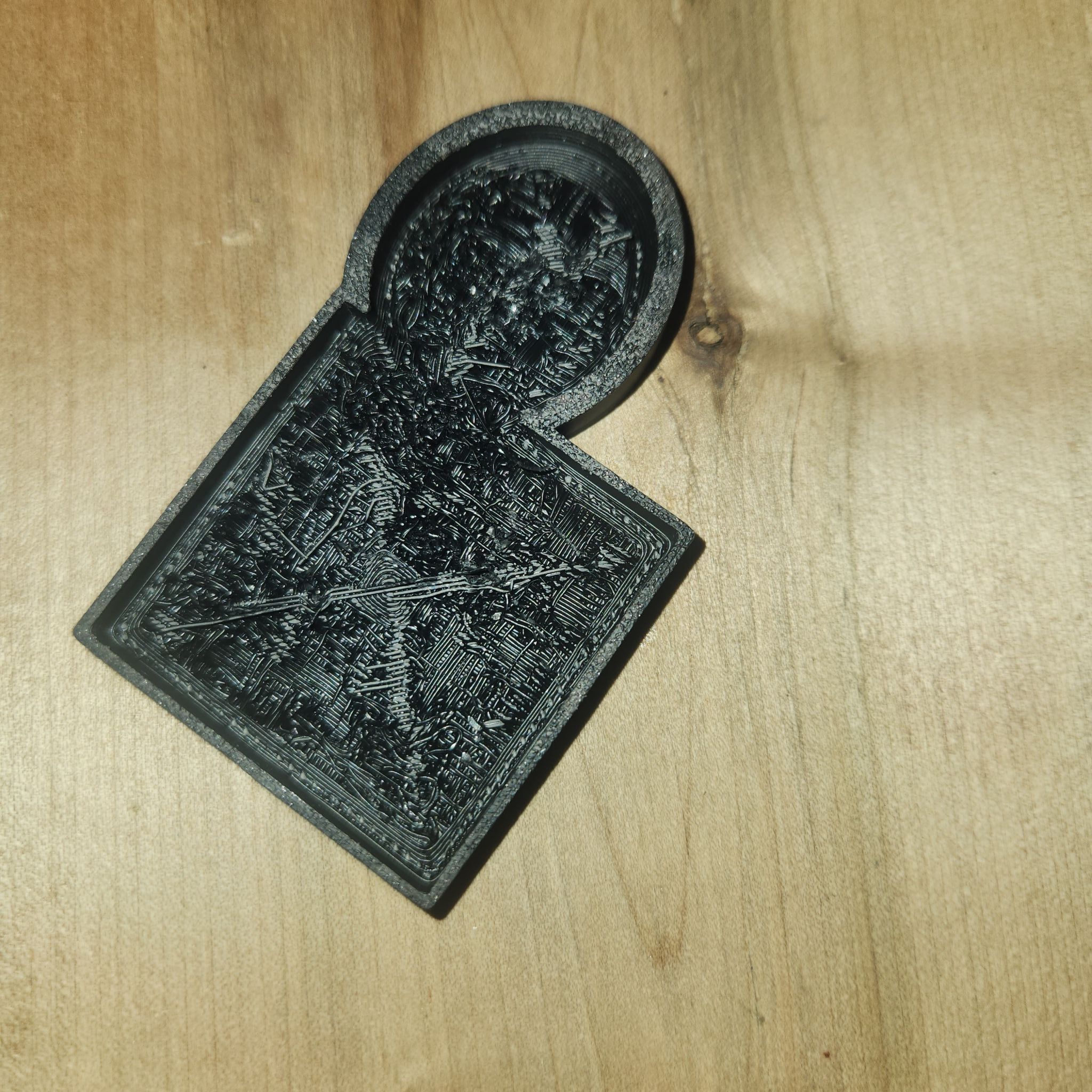

Bonjour a tous, j' ai récemment passé à Orca slicer et Anycubic Next pour impression avec mon Anycubic kobra 3.
Après avoir fait toute la calibration de mon filament ASA dans non slicer et plusieurs tests vitesse, débit, température, rétractation, ect,  un peut d'amélioration mais sans plus.
La pièce en elle-même est superbe, mais le dessous de la piece sur les supports est de mauvaise qualité.
J' ai lu d'autre forum, mais rien trouvé comme solution.
Voici quelque paramètres en places.
Merci a l'avance.
il y a 45 minutes, Alain D. a dit :

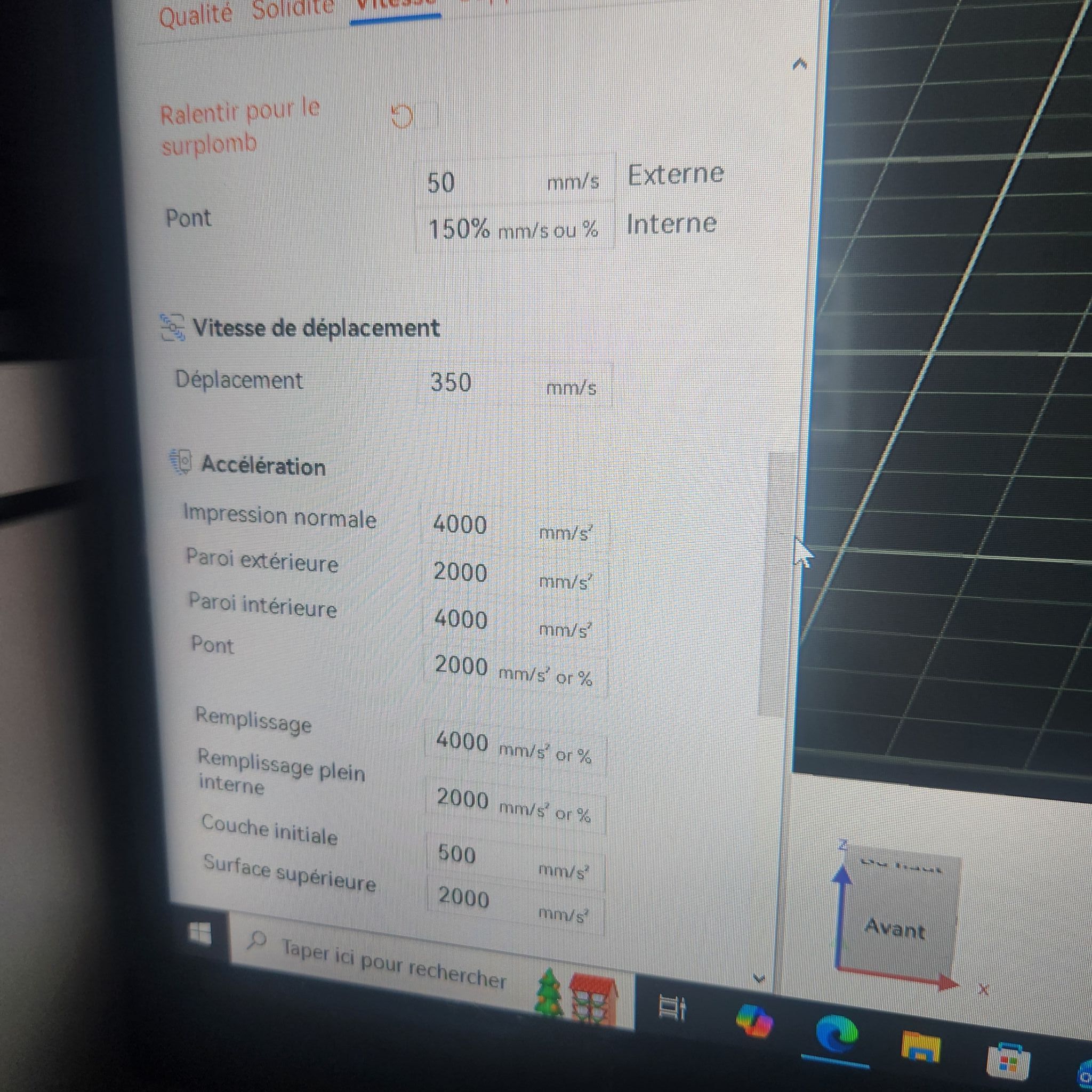

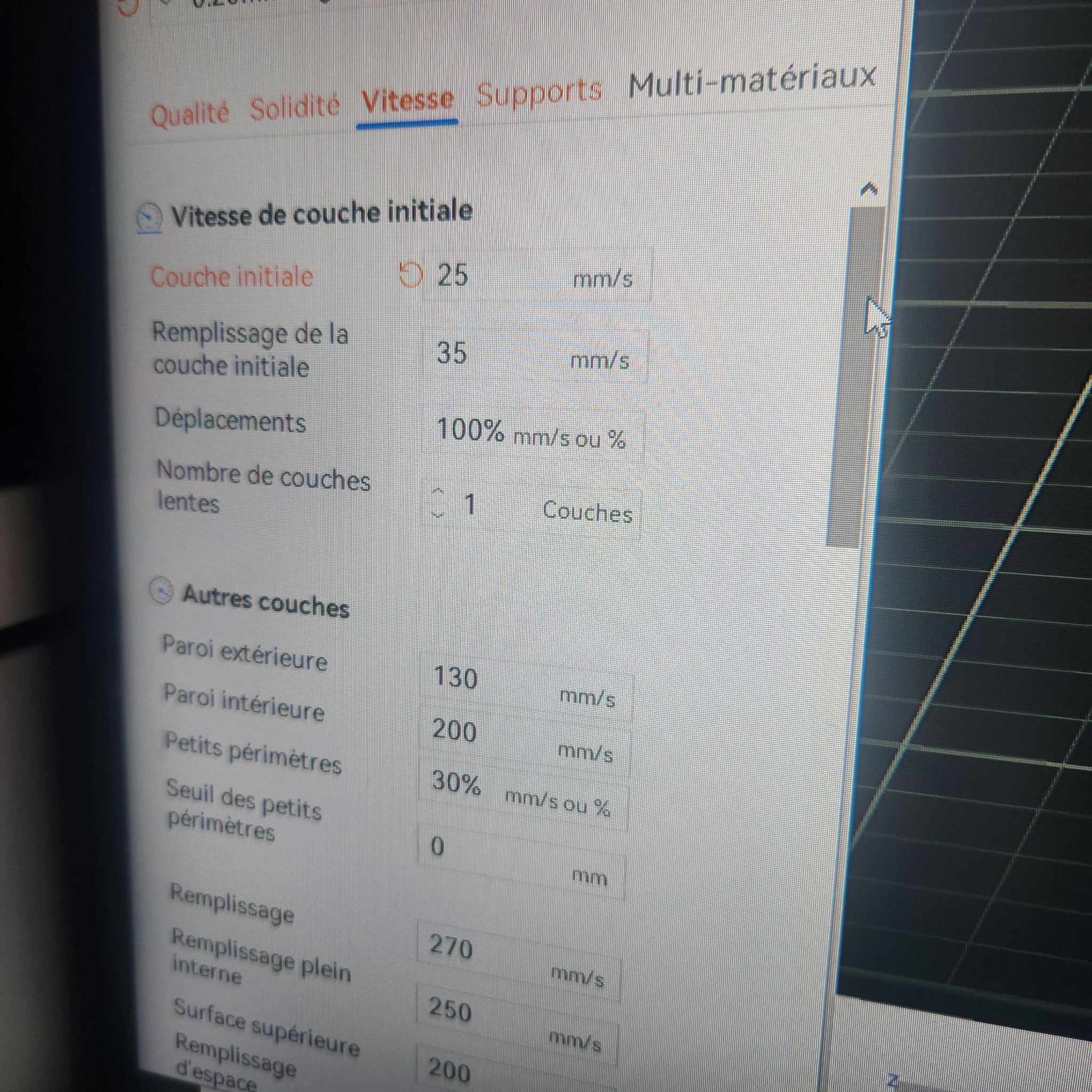

Tu n'as pas une copie d'écran avec les paramètres des supports (et refroidissement) ?
Voici20251125_065859.thumb.jpg.05683b9e139846ac8584f65139fed768.jpg20251125_065847.thumb.jpg.0ab5d139aa9727876ab87ef28540fdd2.jpg20251125_070010.thumb.jpg.1fa9913ac2992a92f956567876a1b2a0.jpg20251125_070010.thumb.jpg.1fa9913ac2992a92f956567876a1b2a0.jpg20251125_070010.thumb.jpg.1fa9913ac2992a92f956567876a1b2a0.jpg
Je n'avais pas fait attention que c'était de l'ASA.
Je n'utilise pas la même trancheur, donc je suis quand même bien perdu dans tous tes paramètres.
En gros, ll faut diminuer la vitesse et augmenter le refroidissement, parmi des tas de choses.

Je vais probablement dire une connerie, mais pourquoi ne pas retourner la pièce ?
J'y ai pensé mais supposé que ça avait été testé quand même...
il y a 26 minutes, RFN_31 a dit :
La pièce que je dois imprimer dois rester dans ce sens, par contre la pièce sur l'image n'est qu une forme de test.
