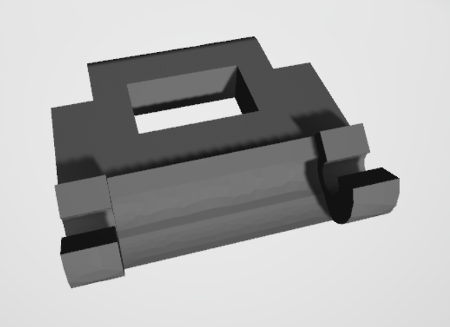

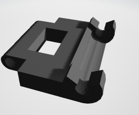

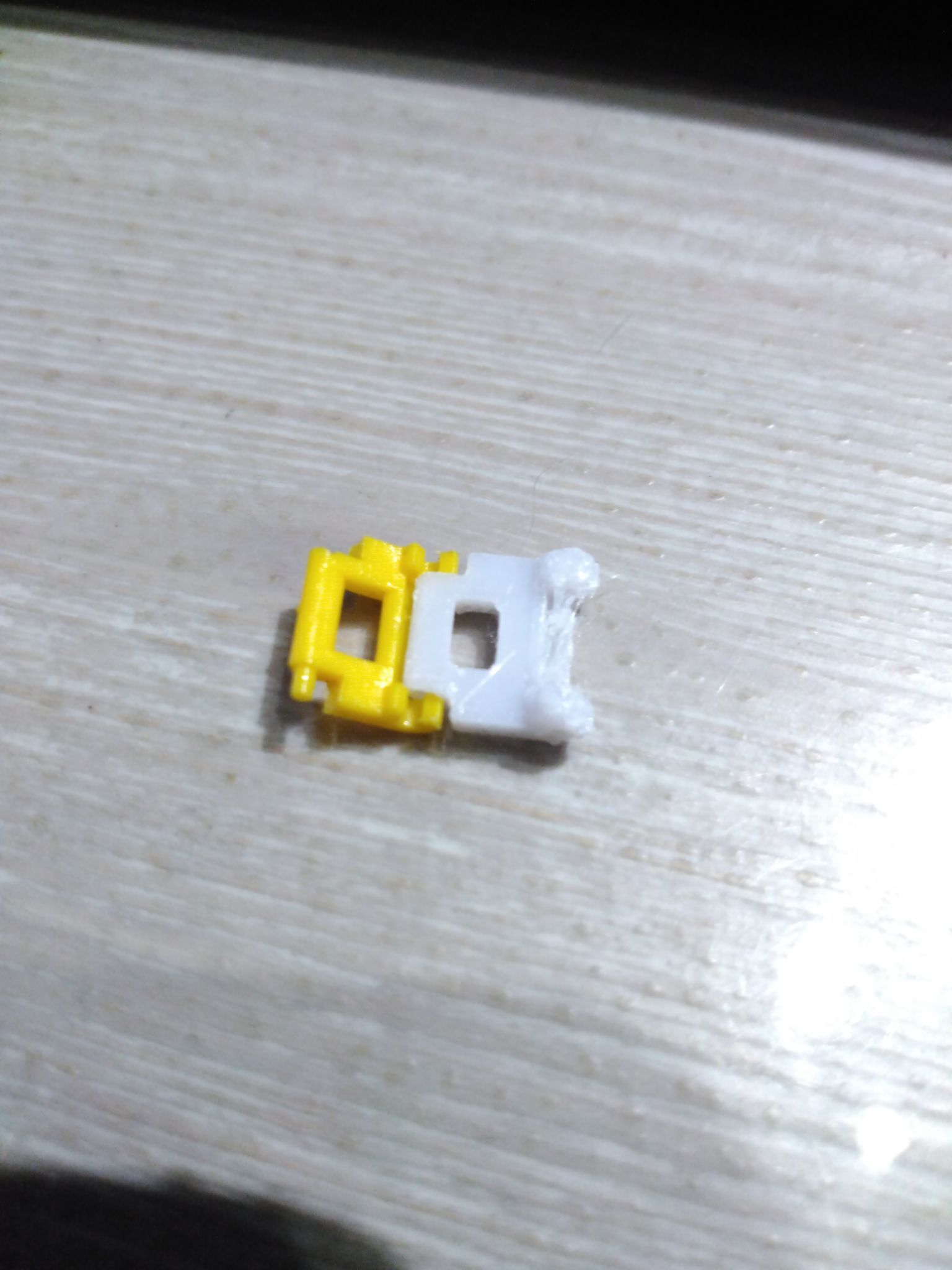

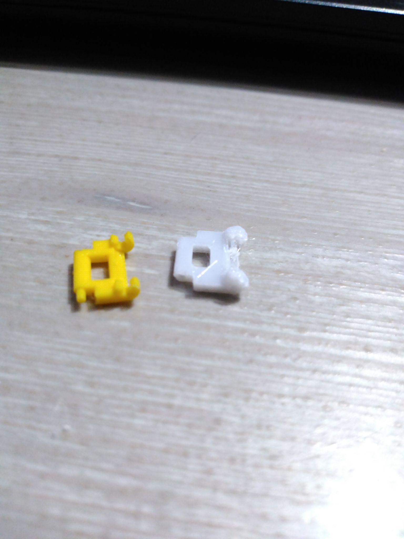

patgyver Posté(e) Novembre 26, 2025 Posté(e) Novembre 26, 2025 bonjour je me suis attaque a un gros morceau ( façon de parler car la pièce est minuscule ) 11 mm x 9 mm x 2 mm ,mais après une vingtaine d'opérations je suis parvenu a mes fins ,un premier essai d'impression en PETG est prometteur je vais passer a une buse de 0.2 et faire quelques réglages mais ça devrais être bon ,ma fille avait déjà demandé a 2 personnes qui lui ont dit qu'ils n'avaient pas trouvé de fichier pour imprimer ceci ha ha ha de sacres imprimeurs qui vendent leur travail en plus ,ils ne dessinent rien et impriment le travail des autres ,en jaune le modèle il faut que je fasse les axes rapportés 1.3 mm ça doit être imprimable . 1
papajds Posté(e) Novembre 26, 2025 Posté(e) Novembre 26, 2025 Bonjour, tout peut se dessiner , et à priori , s'imprimer , en résine ou FDM ...mais qu'en sera il de la solidité ? tout dépend de l'usage
patgyver Posté(e) Novembre 26, 2025 Auteur Posté(e) Novembre 26, 2025 Pour la solidité je verrai a l'usage c'est un élément de chenilles d'un ensemble de jeu de construction d'engins de chantier radiocommandés un bloc moteur et. Plein de modèles a construire pour l'instant j'ai misé sur du PETG si ce n'est pas assez résistant j'essaierai en abs il en faut 20 mais a quelques grammes de filament ce n'est pas grave si il faut recommencer le plus difficile c'est de dessiner la pièce
papajds Posté(e) Novembre 26, 2025 Posté(e) Novembre 26, 2025 avec le modèle, et un pied à coulisse , ça devrait le faire.... pièce symétrique , donc qu'une moitié à faire ...
patgyver Posté(e) Novembre 26, 2025 Auteur Posté(e) Novembre 26, 2025 vu la taille j'ai fait le modèle complet mesuré avec mon pied a coulisse qui date de 1976 et toujours en bon état ,j'ai travaillé dans part par soustraction de volumes ,mais comme je débute dans le CAO ça m'as occupé un bon moment mais je suis patient et persévérant ,très persévérant, il faut que je parvienne au résultat quelle que soit la difficulté .
