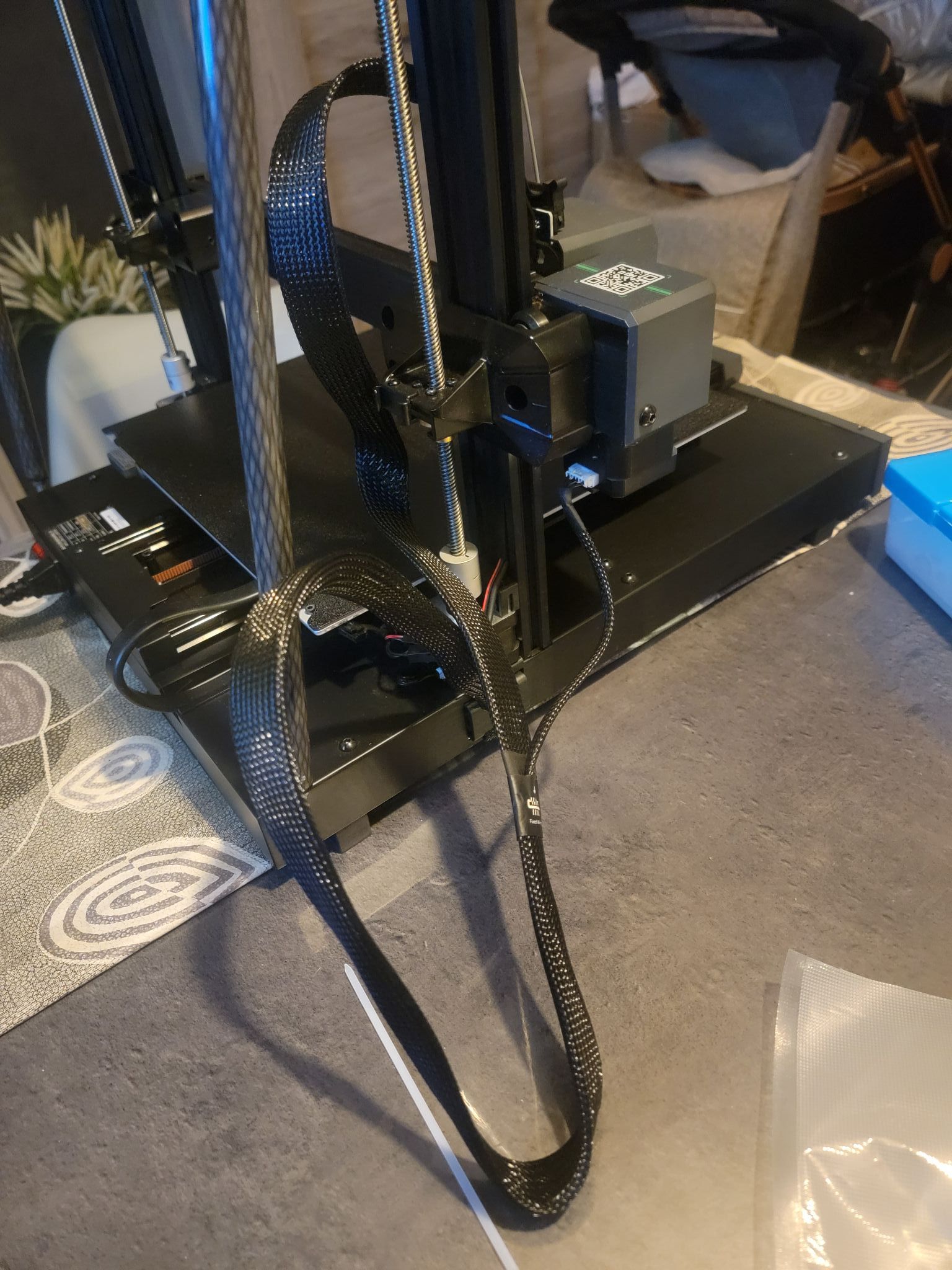

bonjour à tous , je possède une sw x4 plus S1 et j'aimerai savoir comment vous avez positionné la nappe qui relie la tete d'extrusion car je ne trouve pas ça très pratique sur la mienne
Tu gagnerais à faire passer la nappe à l'extérieur, coté moteur X.
Ensuite, avec un matériaux élastique tu suspends la nappe en haut du portique avec un petit bras que tu peu imprimer.
Ainsi tu auras presque tout ton câble en suspension qui libérera ton plan de travail.
