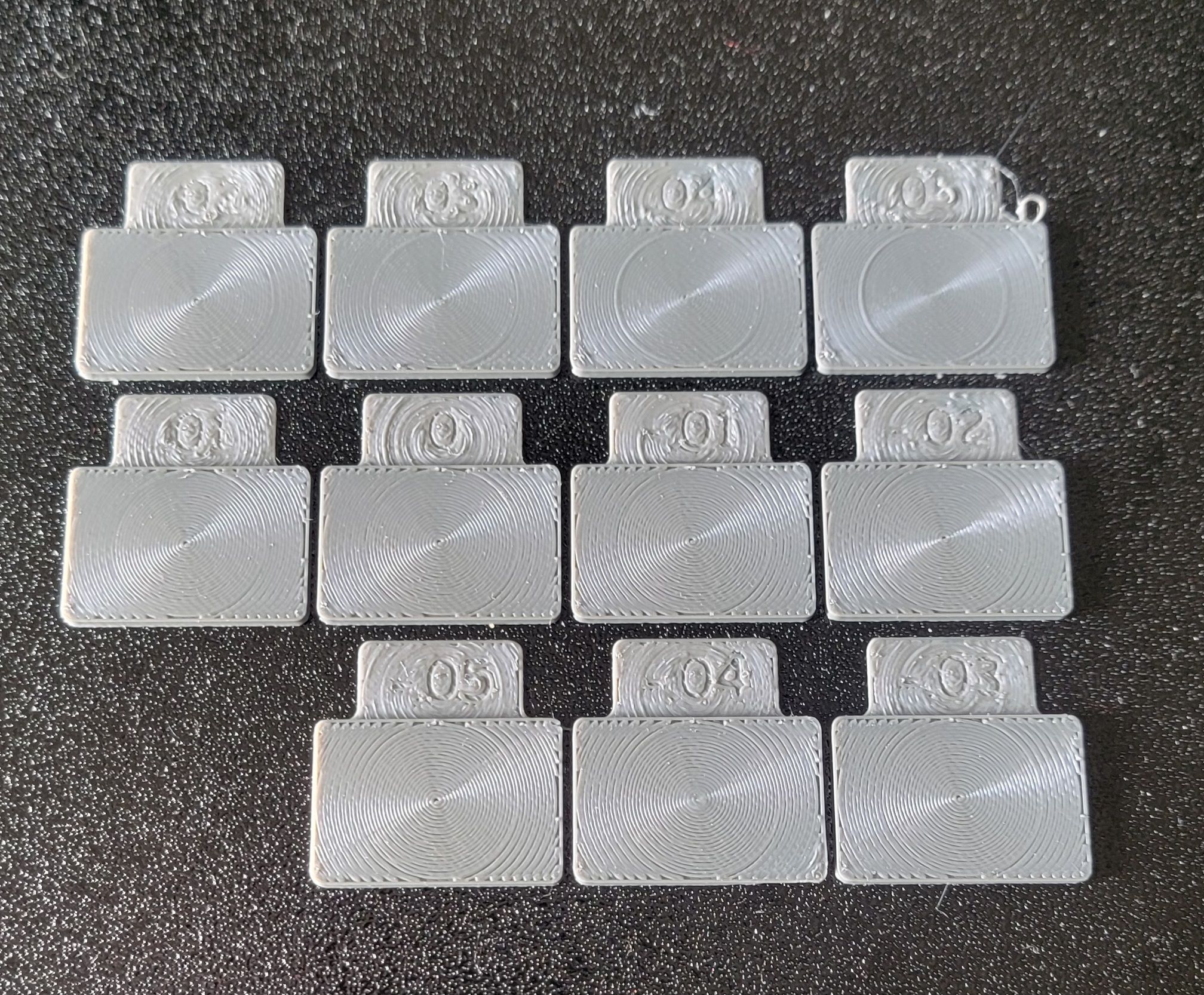

generally Posté(e) Décembre 2, 2025 Posté(e) Décembre 2, 2025 bonjour à tous , quel est la meilleure méthode pour calibrer le débit sur une sw x4 plus s1 avec orca slicer ? auparavant j'avais une mingda max et j'utiliser pronterface , je mesurais 120 mm et j'extruder 100 mm , s'il me restait 20 mm ----) ok avec orcaslicer , c'est des plaques et je ne trouve pas ça terrible j'utilise un PLA anycubic , j'ai mis une densité de 1.24 et T° 220°C pour un PLA generic
Funboard29 Posté(e) Décembre 2, 2025 Posté(e) Décembre 2, 2025 Bonjour, Tu as deux paramètres différents. D'un coté la calibration de l'extrudeur, tu dois continuer à faire comme avant, extruder 120mm et mesurer. De l'autre, choisir le débit le plus adapté à un filament donné en fonction de l'aspect. Je trouve cette méthode inutile et pifométrique. J'utilise le principe de l'impression de pièces de test mâle/femelle à différents débits et je choisis celui qui respecte le mieux les cotes.
Gærbek Posté(e) Décembre 3, 2025 Posté(e) Décembre 3, 2025 Le test d'Orca ne doit pas être "regardé" : il faut passer ton doigt sur les échantillons et choisir le plus doux. Tu obtiendras un chiffre pour modifier le 1 de ratio de base ( par défaut) du débit. Par exemple, sur ta photo, +0.5 semble être bon, donc la formule est 1 x (100 + 0,5) / 100 = 1,005 ; mais il faut regarder à quel ratio de base ton test a été effectué. Par ex. si tu avais 0,98 alors c'est 0,98 × (100 + 0,5) / 100 = 0,9849 que tu inscris à la place de 0,98. A part ça, ta première couche ne semble pas bonne : buse trop rapprochée du plateau, il faut augmenter ton Z-offset
