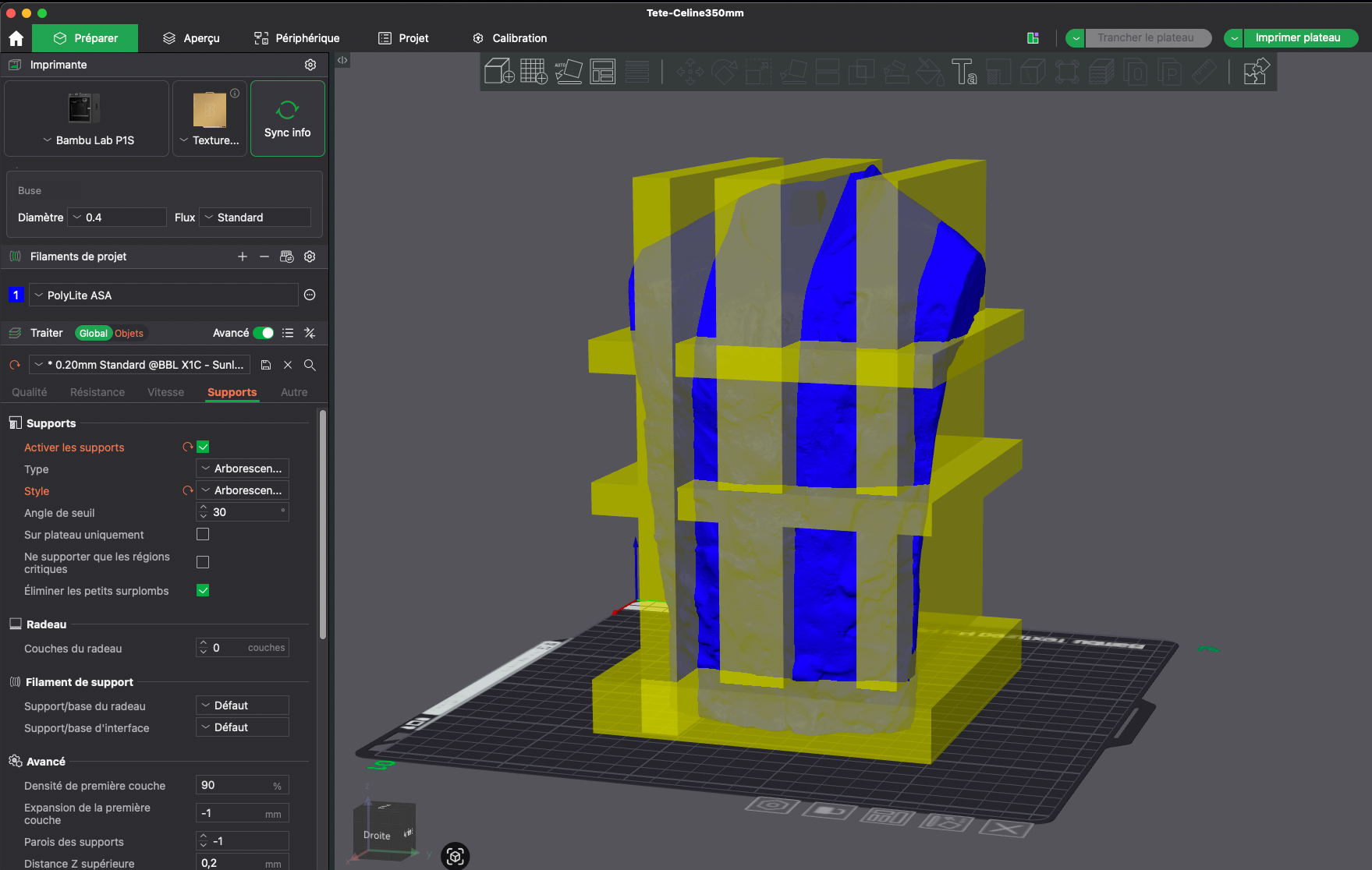

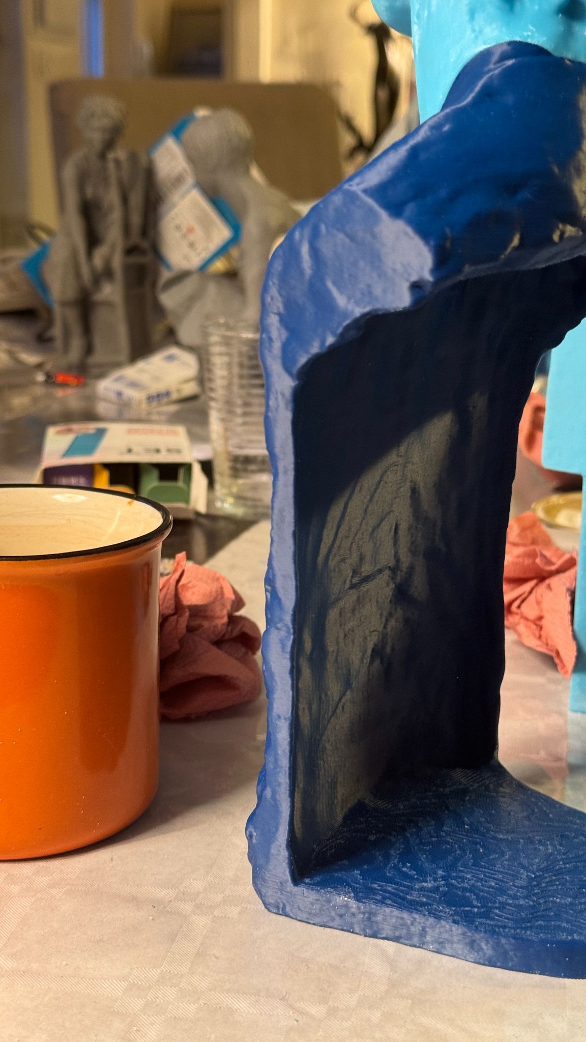

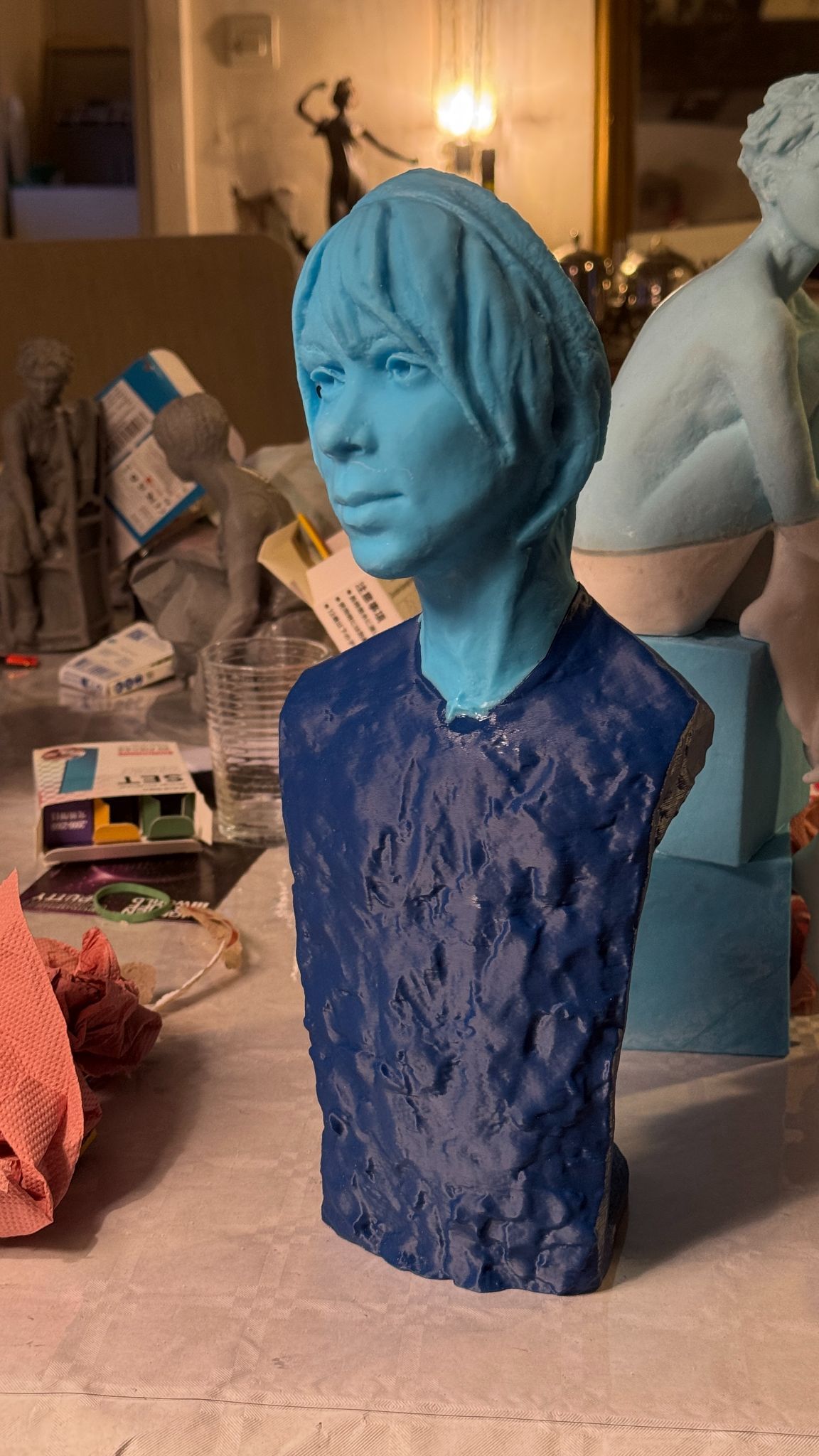

@V3DP Merci d’avoir pris le temps de me donner ton avis.
En fait, réduite à 35cm de haut la partie poitrine qui supporte donc la tête devient assez fine, c’est ce qui me fait peur pour la faire totalement en résine. Car même si la tête est évidée cela reste tout de même un petit poids, surtout dans le temps. Ce qui me fait très peur.. Mais je n’ai pas l’expérience, surtout à long terme en plus.
J’ai déjà fait une sortie pour voir avec le visage en résine pour la finesse d’impression. La partie basse faite en ASA de bonne marque.
J’ai en plus fait, dans la partie basse, des modificateurs à 95% de remplissage pour que la pièce soit renforcée par endroit.
Le résultat me semble pas mal, surtout avec une coupe faite sur Blender pour suivre le filet  sur le cou de la sculpture originale.
Mais peut-être que cela marcherait en toute la pièce en résine…
En effet sur la partie sortie en ASA-, on voit clairement les couches, d’autant que j’ai fait du 0,20, mais comme ensuite la pièce est sous couché avant des patinées; la patine prend une épaisseur, donc on ne verra plus rien en fait.
PS: la partie arrière de la tête n'était pas encore collée lorsque j'ai fait la photo. 😉

@Desp27 Merci pour les photos. Je comprends mieux la problématique du bas du corps.
Beau travail à ce stade.
Une résine comme la Siraya ßlu pour le buste ? C'est plutôt costaud, j'ai fait des pièces techniques avec, sans soucis.
