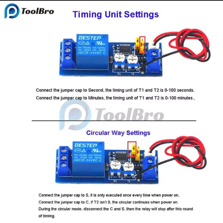

J'ai reçu ma carte relais, mais je pense que le branchement n'est pas correct parce que ça ne fonctionne pas !
Lien de ma carte AliExpress
Déjà, le fonctionnement n'est pas exactement comme je pensais, mais je dois pouvoir contourner le problème avec un inverseur On - On à 3  contacts et deux positions.
Il y a donc un jumper pour régler l'unité de temps (s ou min) et un autre pour un fonctionnement ponctuel ou infini.
J'ai positionné les jumpers pour un réglage en secondes et fonctionnement infini.
Avec le branchement ci-dessous, la carte fonctionne, il y a des LED de contrôle sur la carte, mais je n'ai aucune tension sur le voyant 12V en dehors de quelques millivolts suivant que le relais est ouvert ou fermé.

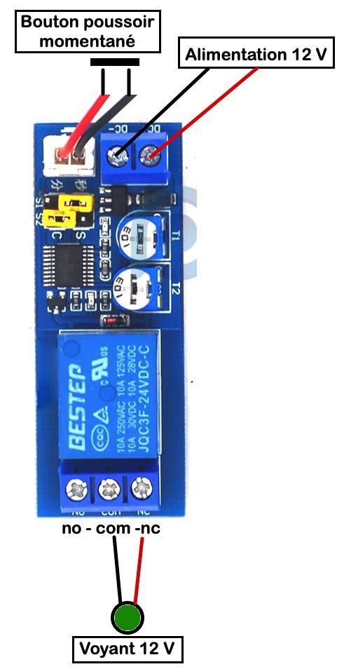

Je pense que le relais agit comme un interrupteur et qu'il faut qu'un fil de l'alimentation 12v passe par com et nc et alimente la LED et le second fil de la LED soit relié directement à l'alimentation 12v ? C'est bon ?
Quelqu'un peut-il me faire un schéma compréhensible par un néophyte en incluant également un inverseur ON - ON à deux positions pour avoir un fonctionnement de la LED en continu ou commandée par la carte relais.
Merci pour votre aide  😏
il y a 59 minutes, macandnews a dit :
+ alimentation 12VDC (VDC=volt direct current (continu))-> com
no (normalement ouvert (normally open), c'est-à-dire quand le circuit n'est pas sous tension) -> fil rouge du voyant
fil noir du voyant -> - alimentation 12VDC

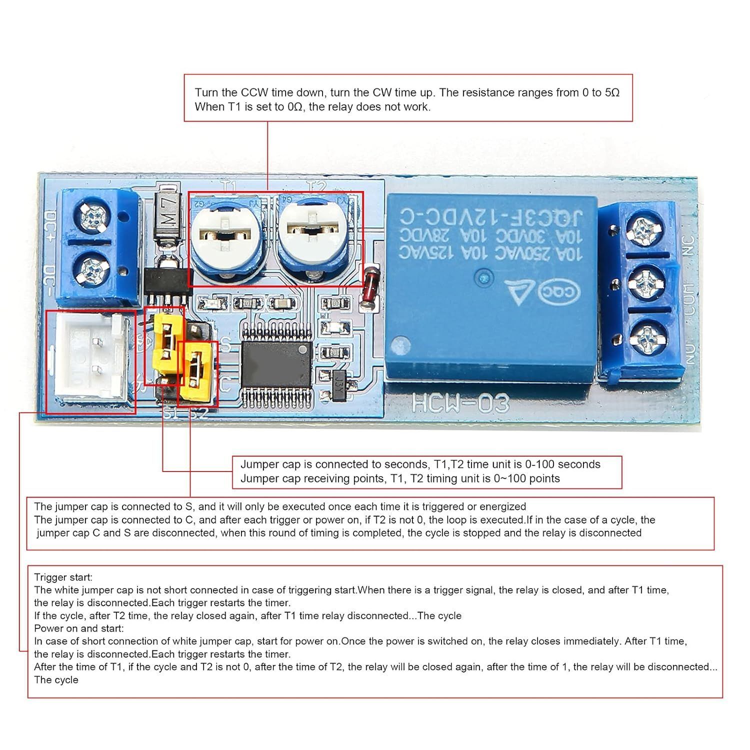

J'ai effectué une recherche avec “HCW-03" et je n'ai rien trouvé en dehors des sites qui vendent cette carte.
Pratiquement toutes les photos montrent un circuit intégré à 20 pattes au lieu de 8, mais le fonctionnement final est peut-être le même.  🤔
Je suis prêt à parier que le circuit intégré est un NE555, circuit capable de faire beaucoup de choses...

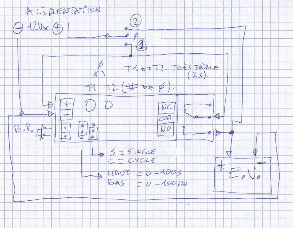

D'après ce que j'ai compris du système, voilà comment je ferai le cablâge pour faire mes premiers essais.
T2 ne doit pas être à zéro
T1 et T2 sont à zéro quand tournés complètement sur la gauche
T1 et T2 doivent être faibles (2secondes), à fond ils seront sur 100 secondes (T1 = temps relais exité, T2 temps relais au repos (ou inversement))
S= single shot (mode impulsion (à l'allumage ou action sur B.P.)
C = mode cycle (ton souhait)
Le B.P. ne sera pas utilisé
Un bouton à 3 positions fixes fait ce que tu souhaites
Il peut y avoir 2 alimentations séparées : une pour le circuit et une pour l'E.V. (électrovanne), à revoir évidemment !
Merci pour le schéma.  👍
T1 et T2 sont réglés tous les deux pour environ 3 secondes
La carte est réglée pour un cycle continu et sur 0-100s.
Pour un démarrage automatique, il faut faire un pont à la place du bouton poussoir ?
Donc, si je comprends bien :
avec l’inverseur au centre, le système est à l’arrêt
- Avec l’inverseur en haut, le système fonctionne en continu
- Avec l’inverseur en bas, le système fonctionne en cycle de 3 secondes
C’est top et ça fait moins de boutons que je pensais.  😀
Pour l’alimentation, j’en ai une en stock en 12V - 150W, ce qui sera largement suffisant pour ce que je veux faire.
Me reste plus qu’a cherché dans mon bazar si j’ai un inverseur 3 positions !
Merci  👍🙂

Je viens de tester ton montage avec des fils en l’air et ça fonctionne bien.  👍🙂
Il faut court-circuiter le bouton poussoir, sinon ça ne démarre pas.
Par contre, je pense que la carte ne fonctionne pas comme ce que j’avais compris dans la mauvaise traduction de la description sur AliExpress et c’est peut-être de ça que certains ne sont pas contents.
D’après ce que j’avais compris, on pouvait lancer et arrêter le cycle en appuyant sur le bouton poussoir. Alors qu’en réalité, après avoir fait des tests, si j’appuie sur le bouton poussoir pendant que le relais est ouvert, ça relance le cycle immédiatement, mais il n’est pas possible de l’arrêter.
Ci-dessous, un extrait de la description :
Citation
3.Le contact externe est activé et la synchronisation démarre en court-circuitant avec le bouton d’auto-réinitialisation.Il est également possible de court-circuiter les déclencheurs ensemble et de commencer le compte à rebours lorsque l’appareil est sous tension.S’il est déclenché à nouveau pendant le fonctionnement, il sera immédiatement déconnecté.
4.La plage de temps est divisée en 0 à 100 secondes, 0 à 15 minutes, 0 à 30 minutes, 0 à 60 minutes, 0 à 120 minutes, 0 à 24 heures et autres spécifications.

Après avoir cherché un peu, je pense que tu parles de ce genre de relais :
Relais à semi-conducteurs industriel 10A DC-DC

En effet, les liens sont changeants, mais tu as compris le truc, celui que je pointais était à moins de 2,00€ pour 25A.
Je te laisse faire une recherche Google pour raccorder le relais statique, petit scarabée...
Mais je reste derrière la porte en cas de besoin ! 😉
