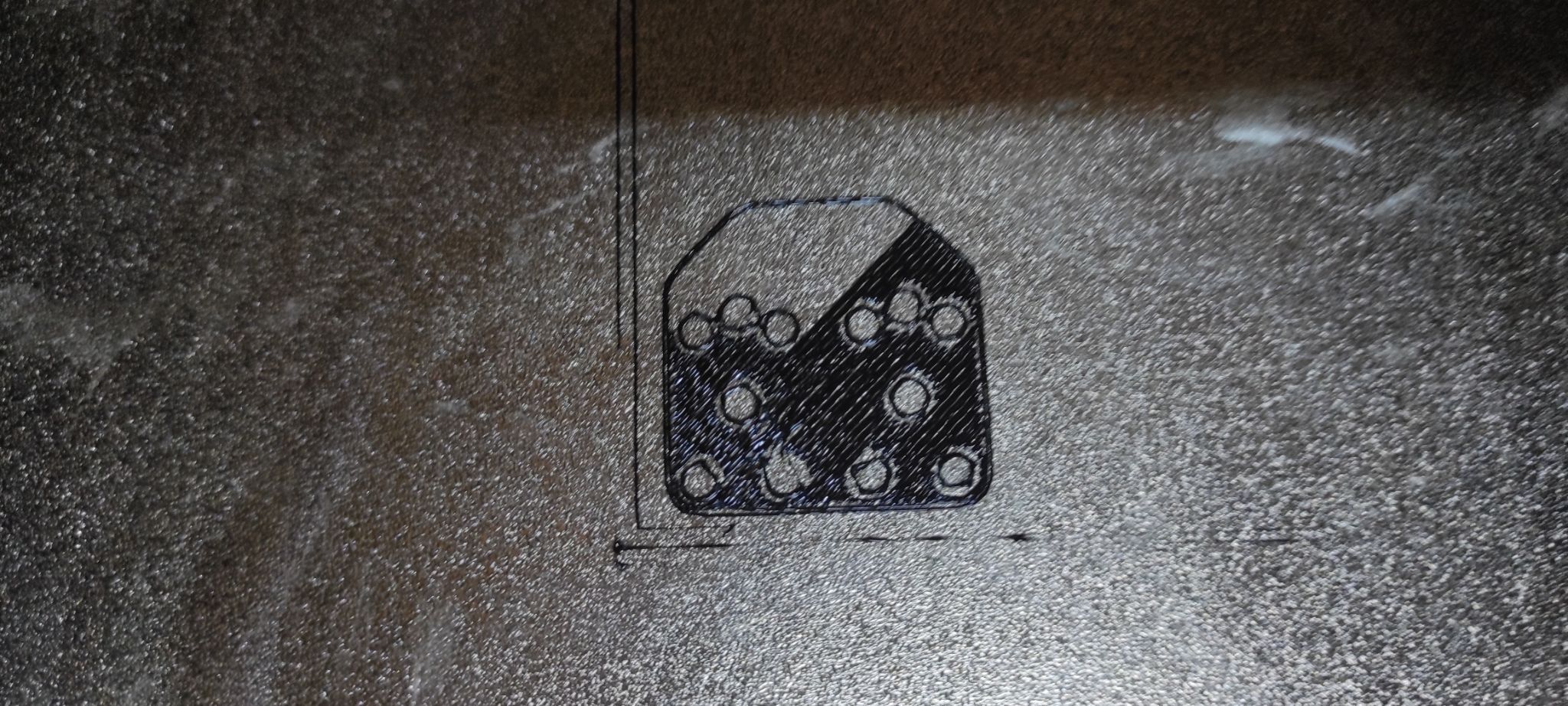

Sébastien du 34 Posté(e) Décembre 6, 2025 Posté(e) Décembre 6, 2025 Bonjour a tous, je possède une x plus3 de qidi depuis près de 2 ans. J'en suis très satisfait, ou plutôt j'en étais très satisfait... Depuis quelques temps j'ai de très gros problème d'impression, dès les premières couches j'ai un problème de qualité, comme si le filament ne tenait pas bien. J'ai fait et refait la mise a niveau du plateau, rien n'y fait. J'ai changé le plateau et la tête c'est pareil... J'utilise essentiellement du PLA, j'ai changé de bobine avec une neuve, même résultat... J'ai une petite A1 mini et je n'ai aucun soucis. Merci d'avance pour vos conseils éclairés Sébastien
Alain D. Posté(e) Décembre 6, 2025 Posté(e) Décembre 6, 2025 Le plateau est-il propre, voire très propre ? Comment est-il nettoyé ?
Sébastien du 34 Posté(e) Décembre 6, 2025 Auteur Posté(e) Décembre 6, 2025 Il y a 4 heures, Alain D. a dit : Le plateau est-il propre, voire très propre ? Comment est-il nettoyé ? Bonsoir, oui le plateau a été nettoyé a l'eau savonneuse en plusieurs fois. J'ai même essayé de mettre une fine couche de colle pour voir si cela arrangerait les choses, mais non
Alain D. Posté(e) Décembre 7, 2025 Posté(e) Décembre 7, 2025 On dirait qu'il y a un manque de matière, soit un soucis au tranchage (mauvais paramètres machines), soit un souci de paramètrage dans la machine. Je n'ai pas d'idées, attend les suggestions d'autres membres. Comment as-tu résolu ton problème précédent ?
RFN_31 Posté(e) Décembre 7, 2025 Posté(e) Décembre 7, 2025 Bonjour, On dirait une buse partiellement obstruée. Je ne connais pas ta machine, mais personnellement voici comment je procède : 1) Faire chauffer la buse à la température requise pour le filament 2) couper le chauffage de la buse et laisser la température tomber vers 150 °C 3) en ayant libéré l'extrudeur, retirer le filament : il devrait venir avec tout ce qui peut encombrer la buse. 4) couper le bout du filament abimé
