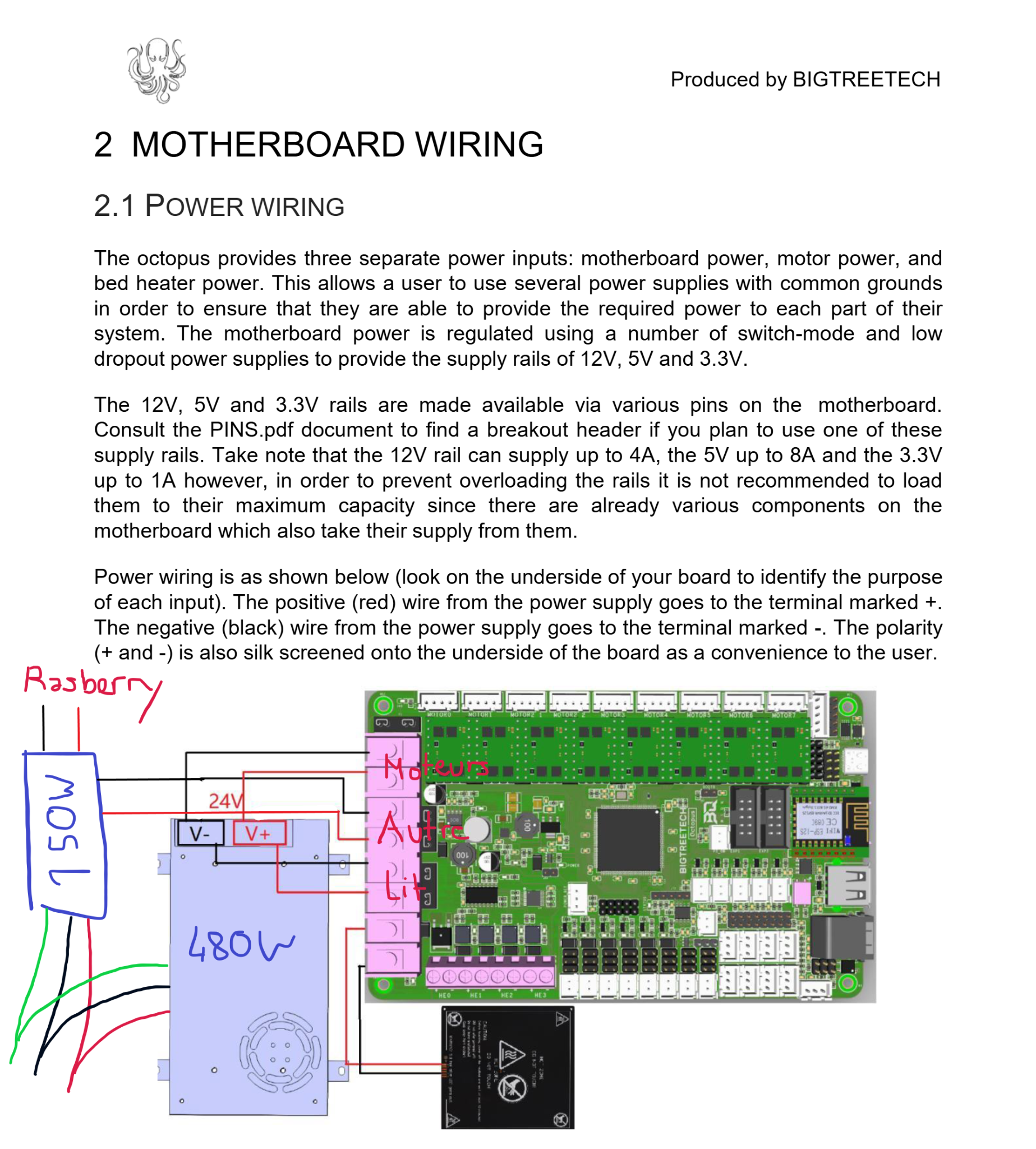

Tarezze Posté(e) Décembre 6, 2025 Posté(e) Décembre 6, 2025 (modifié) Bonjour, Je suis en train de monter mon imprimante 3D, mais après avoir modifié mes plans (Raspberry Pi, caméra, bande LED, bicolore…), l’alimentation d’origine de 480 W que j’avais commandée n’est plus suffisante. J’ai une autre alimentation de 150 W et je souhaiterais donc l’installer en complément de celle de 480 W. J’utilise une carte mère Octopus v1.1 (BigTreeTech), qui dispose de trois entrées séparées : une pour le lit chauffant, une pour les moteurs et une pour le reste (ventilos, buse…). Mon idée serait donc de brancher l’alimentation de 480 W sur les entrées du lit (220 W) et des moteurs (180 W), et d’utiliser l’alimentation de 150 W pour le reste (ventilateurs, buse…) ainsi que pour le Raspberry Pi. D’après mes recherches, il semblerait que mettre des alimentations en parallèle ne soit pas recommandé. Cela dit, je ne pense pas que mon montage corresponde vraiment à ce cas. Mais avant de faire une bêtise, je préfère demander un autre avis… Merci d’avance et bonne soirée ! Modifié (le) Décembre 6, 2025 par Tarezze
Alain D. Posté(e) Décembre 6, 2025 Posté(e) Décembre 6, 2025 Il est dit que les "zéros" (grounds) doivent être commun. Why not, have a try ! 1
Tarezze Posté(e) Décembre 6, 2025 Auteur Posté(e) Décembre 6, 2025 Merci ! Je vais faire le montage de la photo (en connectant les sorties V-) et voir si tout fonctionne !
