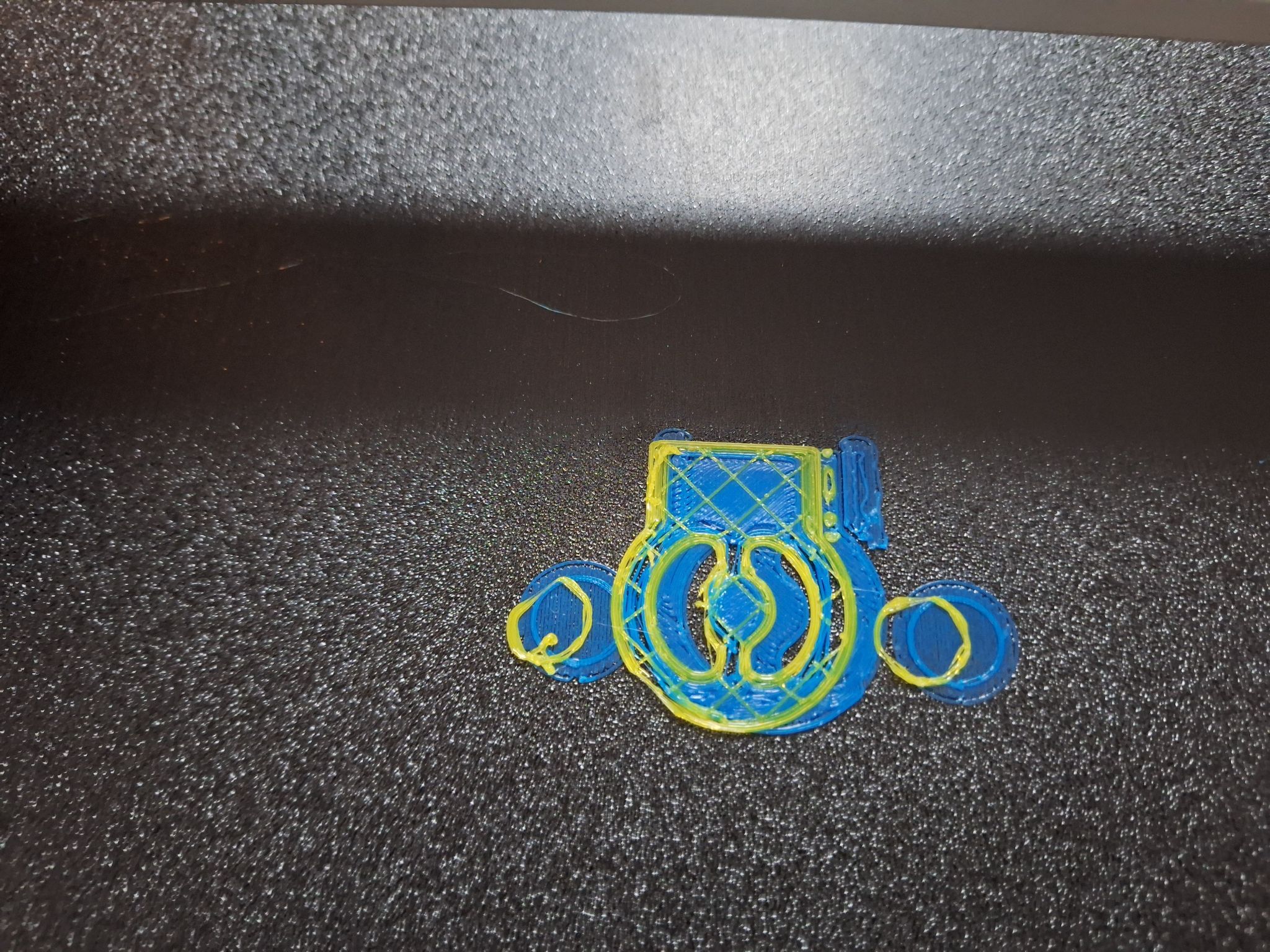

Tiotom08 Posté(e) Décembre 9, 2025 Posté(e) Décembre 9, 2025 Bonjour à tous, Tout heureux je viens de recevoir ma nouvelle imprimante 3D une anycubic kodra 3 max combo. C'est ma 3ème imprimantes. Je rencontre un soucis de décalage de couche d'impression lors du 1er changement de couleur. Sur les suivants pas de problèmes. Avez vous une piste pour régler le soucis? Merci d'avance
PPAC Posté(e) Décembre 10, 2025 Posté(e) Décembre 10, 2025 Salutation Il y a 10 heures, Tiotom08 a dit : Je rencontre un soucis de décalage de couche d'impression lors du 1er changement de couleur. Peux-tu détailler (décalage de quel type, dans quel axe , ... ) ou illustrer d'une photo ? Genre si c'est un décalage de l'ordre de 2 mm sur l'axe X alors vérifier l'état de la courroie et que rien ne gène le déplacement de la tête ( et lors de son cycle de coup et purge du filament ... )
Tiotom08 Posté(e) Décembre 10, 2025 Auteur Posté(e) Décembre 10, 2025 Bonjour voici une photo du décalage en question. Est il possible que cela viennent d'un problème de g-code? Pour moi elle purge 2 fois lors du 1er changement de couleur et cela induit le décalage.
PPAC Posté(e) Décembre 10, 2025 Posté(e) Décembre 10, 2025 il y a 15 minutes, Tiotom08 a dit : Est il possible que cela viennent d'un problème de g-code? Si c'est le cas, tu devrais normalement le voir lors de la prévisualisation du fichier .gcode avec le trancheur ( exemple faire glisser le fichier .gcode dans Anycubic Slicer Next ou Orca Slicer pour voir la prévisualisation de celui-ci). il y a 17 minutes, Tiotom08 a dit : Pour moi elle purge 2 fois lors du 1er changement de couleur et cela induit le décalage. Tout dépend de ce que tu entends par "purge 2 fois" ... ( Si deux cycles complet avec donc deux appui sur le cutter filament alors oui c'est louche, mais si cela enchaine deux éjections de la 'poop' la purge, alors cela me semble normal ... ) A tu vérifié la tension et l'état de la courroie de l'axe X ? ( car avec cette photo, tout me laisse penser qu'elle saute d'une dent ou deux lors d'un déplacement en max. X ( coté de la purge) ... et donc éventuellement elle se trouve insuffisamment tendue ou a une dent abimée… voir un débris sur une dent de la courroie ou sur un pignon cranté/engrenage d'entraînement de la courroie)
Tiotom08 Posté(e) Décembre 10, 2025 Auteur Posté(e) Décembre 10, 2025 La tension de la courroie de l'axe X est bonne, pas d'anomalie constatée sur la courroie. Je pense vraiment un problème de G-code voyez vous des anomalies dans le G-code de changement de filament: ; FLUSH_START ;;; M400 P0 T[next_extruder] ; change extruder ; 1 ;;; G1 E-2 F2400 ;;; G1 Z{max(toolchange_z+0.6, 5.0)} F600 ;;; G1 X445.0 F12000 ;;; G1 E-5 F600 ;;; G1 X472.7 F600 ;;; M400 P3530 ;;; G1 E-1 F600 ;;; G1 Z{max(toolchange_z+2.6, 7.0)} F600 ;;; G1 X445 F18000 ;;; G1 X457 F1200 ;;; G1 X445 F1200 ;;; G1 E2 F300 ;;; M400 P31050 ;;; M400 P17510 ; 2 ;;; G1 X445 F18000 ;;; G1 X457 F1200 ;;; G1 X445 F1200 ;;; G1 E2 F300 ;;; M400 P0 ;;; G1 X420 F6000 ;;; M400 P0 ;;; G1 X445 F18000 ;;; G1 X457 F1200 ;;; G1 X445 F1200 ;;; G1 E2 F300 ;;; M400 P0 ; 3.1 ;;; M106 S255 ;;; G1 X42 Y430.5 Z-0.8 F9600 ;;; G1 X46 Y430.5 Z1 F9600 ;;; G1 X98 Y430.5 Z1 F9600 ;;; G1 X102 Y430.5 Z-0.8 F9600 ;;; G1 X102 Y428 Z-0.8 F9600 ;;; G1 X98 Y428 Z1 F9600 ;;; G1 X48 Y428 Z1 F9600 ;;; G1 X42 Y428 Z-0.8 F9600 ; 3.2 ;;; G1 X42 Y430.5 Z-0.8 F9600 ;;; G1 X46 Y430.5 Z1 F9600 ;;; G1 X98 Y430.5 Z1 F9600 ;;; G1 X102 Y430.5 Z-0.8 F9600 ;;; G1 X102 Y428 Z-0.8 F9600 ;;; G1 X98 Y428 Z1 F9600 ;;; G1 X48 Y428 Z1 F9600 ;;; G1 X42 Y428 Z-0.8 F9600 ; 3.3 ;;; G1 X42 Y430.5 Z-0.8 F9600 ;;; G1 X46 Y430.5 Z1 F9600 ;;; G1 X98 Y430.5 Z1 F9600 ;;; G1 X102 Y430.5 Z-0.8 F9600 ;;; G1 X102 Y428 Z-0.8 F9600 ;;; G1 X98 Y428 Z1 F9600 ;;; G1 X48 Y428 Z1 F9600 ;;; G1 X42 Y428 Z-0.8 F9600 ;;; G1 Z{toolchange_z} ;;; M400 P0 ; FLUSH_END Merci
PPAC Posté(e) Décembre 11, 2025 Posté(e) Décembre 11, 2025 Il y a 17 heures, Tiotom08 a dit : voyez vous des anomalies dans le G-code de changement de filament: C'est exactement le même (j'ai fait un 'diff') que celui du profil de la Kobra 3 Max sous Anycubic Slicer Next v1.3.6.1 ( version qui date, mais que j'ai sous le clic ) et même aprés l'avoir survolé, je ne saurais dire s'il comporte ou non une erreur. (De plus je n'ai pas cette machine pour le vérifier.) Pour être certain, je dirais de demander au SAV d'Anycubic. Je reste sur l'idée d'un truc qui gêne les déplacements sur l'axe X, mais je peux me tromper. Et là je ne vois que le SAV pour te proposer des tests et points de vérification afin de trouver la raison du problème. Bons échanges avec le SAV et tiens nous au jus. 1
