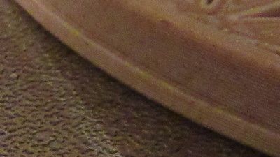

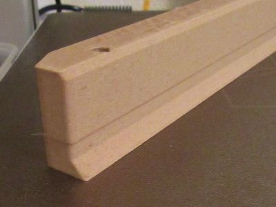

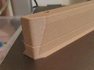

bp006 Posté(e) Décembre 11, 2025 Posté(e) Décembre 11, 2025 Bonjour a tous. il m'arrive (heureusement rarement) d'avoir un légé décalage sur le plan xy. Avez vous svp une explication et/ou un traitement? Ca ne n'est arrivé qu'avec du PETG bois. Voici quelques photos

bp006 Posté(e) Décembre 11, 2025 Auteur Posté(e) Décembre 11, 2025 il y a 7 minutes, pascal_lb a dit : Avec quelle machine ? Taille de ta buse ? Bambulab A1 avec buse 0,4 et extrusion a 0,2 Je pense a un probleme de Gcode, car quand je relance avec le meme Gcode, j'ai exactement le meme probleme au meme endroit. Mais si je refait un tranchage en modifiant un parametre (motif de remplisage par exemple) alors le probleme disparait

bp006 Posté(e) Décembre 11, 2025 Auteur Posté(e) Décembre 11, 2025 Il y a 3 heures, pascal_lb a dit : Et si tu changes le nombre de couches extérieures, d'ailleurs tu as combien de couches ? sur la premiere photo il y a 2 couches avec remplissage 100, et sur les deux autres (meme piece) 4 couches avec remplissage 40. J'ignore malheureusement quel parametre j'ai modifié pour avoir un bon resultat
