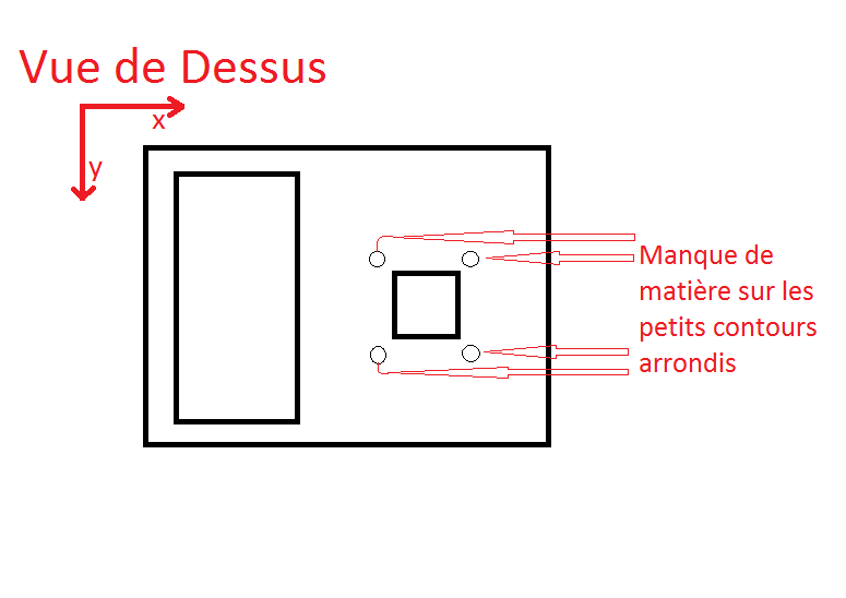

Lors de l'impression des contours de la pièce (avant remplissage), j'ai un manque de matière pour les petites formes circulaires, par exemple le contour de trou pour vis M3.
Je dirais qu'il y a deux fois moins de matière par rapport aux reste.

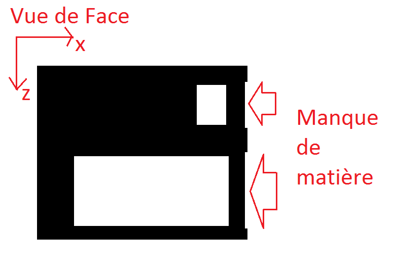

2ème problème :
On dirait aussi que le flow change en fonction de la superficie de la couche à appliquer.
Comme pour le problème présenté ci-dessus, si une surface est plus petite à imprimer il manquera de la matière par rapport aux reste et cela va donner un effet de Wobble, je précise que je n'ai aucun Wobble sur un cube/rectangle standard.
Auriez vous une idée ?

Hello
Si je pense avoir compris....
l'épaisseur de tes murs/walls/contours/perimetres (selon les appellations des slicer) doit être insuffisante.

Merci pour ta réponse.
J'utilise Cura, j'ai une épaisseur de paroi de 1.2mm et une largeur de ligne de 0.4mm, c'est pourtant assez standard.
J'oubliais, le plastique est un peu plus brillant où les flèches pointe sur la 2ème photo.
J’essaierai de prendre une photo pour le 1er problème, mais pour le 2ème ce ne sera pas assez voyant (c'est un décalage de 0.3mm)
