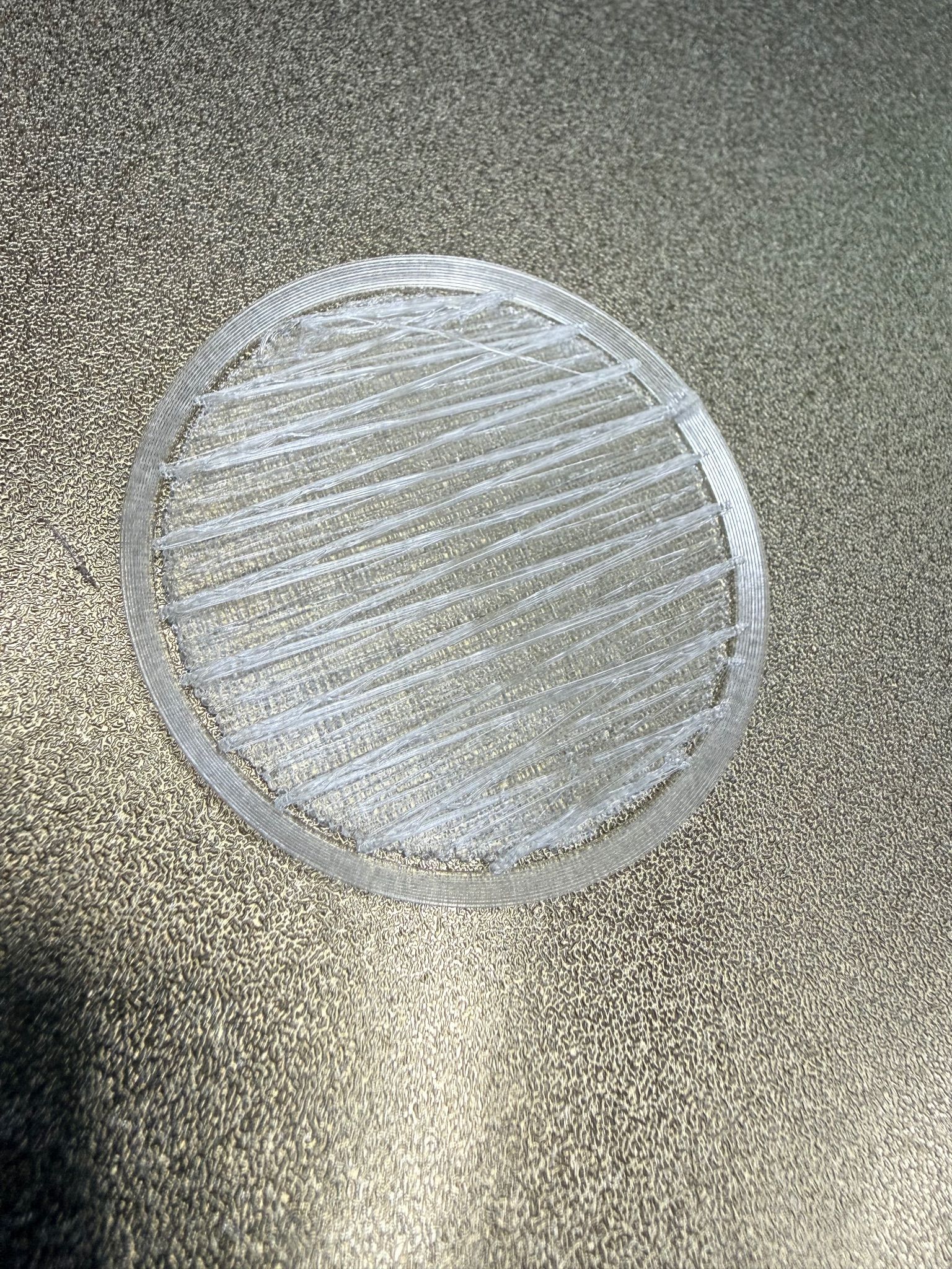

Kekito Posté(e) jeudi à 17:50 Auteur Posté(e) jeudi à 17:50 Regarde ça que ça me fait avec orca …… le fichier doit mal se découper je sais pas si sa a voir avec la machine sélectionné dans le slicer mais c’est affreux lol punaise....... les arcs etaient coché j'ai pas du faire gaffe grosse erreur depuis hier que je cherche quelle coui......... bref j'ai bien ma macro nozzle_brush avec les positions renseigner quand je clique dessus c'est operationnel mais quand je le met dans le start y veux pas me la prendre alors que la purge line fonctionne a merveille
