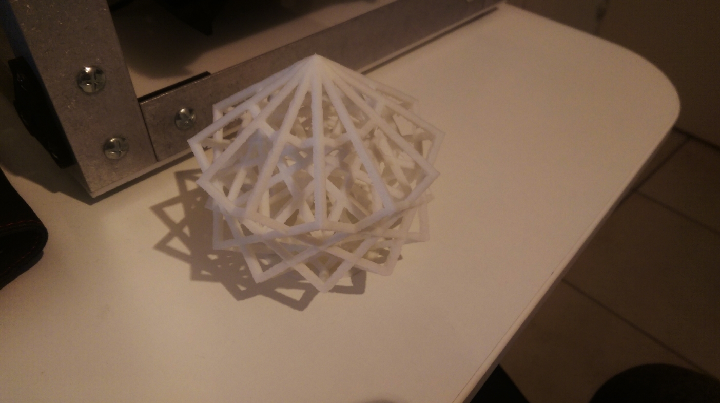

kenshimdev Posté(e) Janvier 3, 2017 Auteur Posté(e) Janvier 3, 2017 (modifié) il y a 11 minutes, dusters a dit : J'attend une piéce pour remettre mon imprimante au meilleur de sa forme et je vous imprime ça pour le sport Je suis entrain de lancer l'impression là. La buse chauffe ! Je vous tiens au courant EDIT : 1h42minutes d'impression héhé ! Modifié (le) Janvier 3, 2017 par kenshimdev 1
dusters Posté(e) Janvier 3, 2017 Posté(e) Janvier 3, 2017 il y a 14 minutes, kenshimdev a dit : Je suis entrain de lancer l'impression là. La buse chauffe ! Je vous tiens au courant EDIT : 1h42minutes d'impression héhé ! Tu commence pas par le plus simple... 1h42... Tu as utilisé quoi comme profil ? Je veux bien voir le résultat, ça me parait vraiment peux
kenshimdev Posté(e) Janvier 3, 2017 Auteur Posté(e) Janvier 3, 2017 il y a 7 minutes, dusters a dit : Tu commence pas par le plus simple... 1h42... Tu as utilisé quoi comme profil ? Je veux bien voir le résultat, ça me parait vraiment peux Non j'imprime le 2_4x3 : http://www.thingiverse.com/thing:1868684 Profil normal repetier smartcub3D avec une vitesse de 180 là. C'est un test, ça bavait un tout petit peu surtout au début. Malheureusement, je crois que c'est le bureau où elle est posé le problème. Je vais corriger ça dans les prochains jours. 1
biostrike Posté(e) Janvier 3, 2017 Posté(e) Janvier 3, 2017 (modifié) 180 ? 80% tu veux dire Si ça bave, il faut baisser ta température Modifié (le) Janvier 3, 2017 par biostrike
kenshimdev Posté(e) Janvier 3, 2017 Auteur Posté(e) Janvier 3, 2017 (modifié) il y a 10 minutes, biostrike a dit : 180 ? 80 tu veux dire Si ça bave, il faut baisser ta température Je ferai de meilleurs réglages et tenterai de réimprimer, je termine l'impression tout de même. J'ai baissé un peu la température pour l'instant. Pour la vitesse je me basais sur cette indicateur Modifié (le) Janvier 3, 2017 par kenshimdev
biostrike Posté(e) Janvier 3, 2017 Posté(e) Janvier 3, 2017 Oui, mais il faut baisser pas augmenter. D'origine il est a 100 (100% des vitesses d'origine du profil). Sur ce type d'impression il faut être dans les 70%, pas plus. Et baisser la température, cars il y a énormément de rétractation sur ce type de modèle. 1
kenshimdev Posté(e) Janvier 3, 2017 Auteur Posté(e) Janvier 3, 2017 il y a 1 minute, biostrike a dit : Oui, mais il faut baisser pas augmenter. D'origine il est a 100 (100% des vitesses d'origine du profil). Sur ce type d'impression il faut être dans les 70%, pas plus. Et baisser la température, cars il y a énormément de rétractation sur ce type de modèle. Très bien. Je termine celle là avec mes réglages complètement "farfelus". Et je ferai une nouvelle impression du même modèle avec des réglages beaucoup plus affinés en suivant tes conseils. Je pourrais ainsi bien voir la différence. Merci !

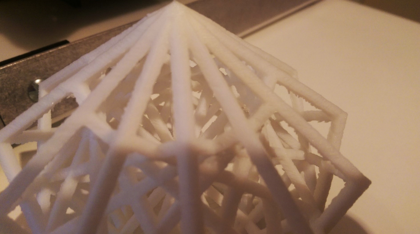

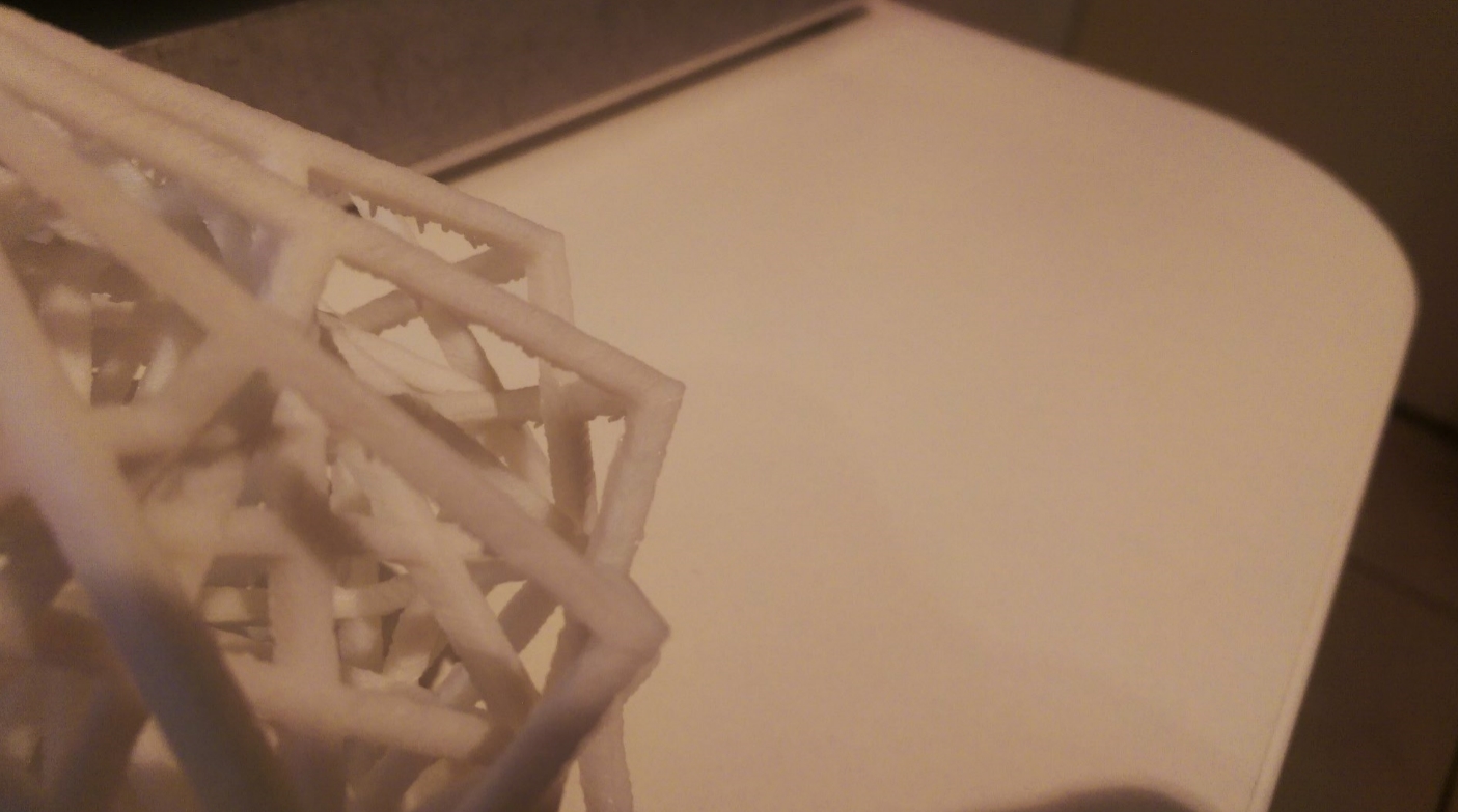

kenshimdev Posté(e) Janvier 3, 2017 Auteur Posté(e) Janvier 3, 2017 (modifié) Résultat après +4 heures d'impression -> 197 °C Extrudeur | 50°C Plateau | Profil normal Smartcub3D Repetier | Vitesse 180 (My bad ) Le tout sans supports bien évidemment (cc. @dusters) Honnêtement, le résultat est loin d'être affreux, au contraire. On peut bien évidemment faire beaucoup mieux avec les bons réglages, à essayer ! Modifié (le) Janvier 3, 2017 par kenshimdev 1
