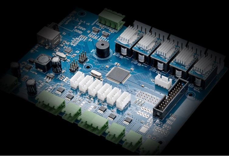

tu peut mettre plus ou moins tous ce que tu veux, le seul truc chiant c'est que les connecteurs de ta cartent ne correspondent pas au branchement de la nouvelle, et du coup faudra les refaire, le plus simple c'est un combo arduino mega + ramps 1.4, sinon tu as la MKS qui est un mixe des deux
a savoir qu'il faudra modifier le firmware pour qu'il s'adapte a la nouvelle carte

De quelle type de carte pars tu (celle qui à grillée)
Il y a 2 grandes familles de cartes contrôleurs.
Celles utilisant les micro-controleurs Atmel  type MEGA2560 et utilisant des Firmware type Marlin, Repetier ...
  • Atema + Ramps
  • Melzi
  • MKS Base
  • Etc...
La MKS Base V1.5 me parait correcte
Celles utilisant les micro contrôleur ARM/32bit utilisant SmoothieWare
  • MKS Sbase
  • Emotronic
  • Smoothie board
  • etc.
C'est un changement d'environnement
Je suis plutôt MKS Sbase ... la Emotronic me parait très bien (je vais la tester ) ... la smoothieBoard est hors de prix à mon sens

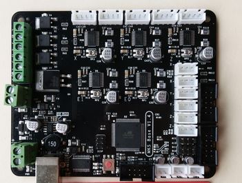

Comme dit plus haut les "MKS Base"
2017-01-02 23_52_23-MKS BASE 1.4 3D Printer Controller Board Update of RAMPS 1.4 + Mega 2560 + A4988.jpg
Ou 2560 + Ramps + Steppers
2017-01-03 00_00_52-RAMPS 1.4 Controller 2560 R3 Control Board A4988 Driver Kit For 3D Printer - US$.jpg
Ce ne sont que des exemples ...
En tout cas, tu devras recharger / Flasher .... le firmware dans celle ci et en amont avoir paramétré celui ci.... et dans certains cas adapter les connecteurs.
