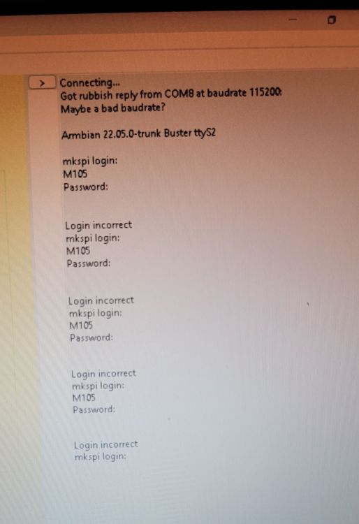

bonjour à tous ,
j'ai connecté mon artillery X4 plus S1 sur mon PC pour faire un calibrage de l'extrudeur , mais lors de la connexion , il me demande un login et un mot de pass
avez vous la soltution ?
Je n'ai pas cette machine donc je parle sans vraiment savoir.
Mais il me semble qu'elle tourne avec un firmware dérivé de Klipper donc elle doit avoir un OS de type linux embarqué et doit proposer une interface web type fluidd ( si tu te connectes depuis un navigateur internet avec une url du genre http://<IP de la machine sur ton réseau> ) voir aussi un serveur ssh (port 21)
et il te faudra acceder au fichier de configuration klipper.
Car là en connexion série via USB, comme ce n'est pas un firmware marlin, tu ne pourras pas y saisir directement des commandes g-code
et cette connexion qui demande une authentification ressemble à une connexion SSH mais avec moins de possibilités comme par exemple la coloration syntaxique et les transferts de fichiers (utiliser un client ssh comme par exemple mobaXTerm ( https://mobaxterm.mobatek.net/download.html ) )
Sinon une recherche Google du genre https://www.google.com/search?q=artillery+x4+plus+s1+root+login+password
me dit qu'il faut tester login/password :
root/1234
ou encore
mks/makerbase
