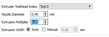

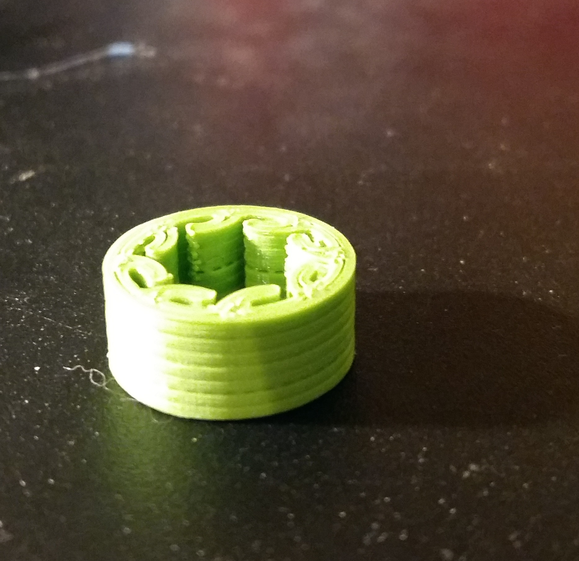

Mr404notfound Posté(e) Janvier 2, 2017 Partager Posté(e) Janvier 2, 2017 Bonjour, je viens à vous car j'ai un problème qui dure depuis noël. Le gentil papa noël ma apporté Simplify 3D, mais depuis, j'ai une espèce d'inter-couche bizarre, comme si je n'avais pas de fil à la sortie de l'extruder. Après avoir fait les modifs de base (temp, flow, infil, retrait,..) je ne sais toujours pas d’où cela viens. Ai-je oublier une case à cocher ou quelque chose dans le genre ? ps: le moteur Extruder claque a des moments, mais totalement aleatoire par rapport au couche mal posée Merci bien Lien vers le commentaire Partager sur d’autres sites More sharing options...
La Bidouille Posté(e) Janvier 2, 2017 Partager Posté(e) Janvier 2, 2017 (modifié) Bonjour, Quelle est le diamètre de ta buse et l'épaisseur de couche demandé ? (car elles me semblent bien épaisse) En general il ne faut pas dépasser une épaisseur de couche de 75% du diamètre de la buse .... 0.3 max pour une buse de 0.4 par exemple. Après, peut être, vérifier que le nombre de pas par millimètres est correct pour l'axe Z. Mais si cela fonctionnait avant, avec un autre slicer, il n'y a pas de raison que S3D est un impact Ce sont des pistes Modifié (le) Janvier 2, 2017 par La Bidouille Lien vers le commentaire Partager sur d’autres sites More sharing options...
Mr404notfound Posté(e) Janvier 2, 2017 Auteur Partager Posté(e) Janvier 2, 2017 (modifié) Merci Ha oui, j'oubliais, j'ai une buse de 0.25 avec une largeur de passe de 0.3 et une épaisseur de 0,1, je l'ai régler a 0,09 dans le doute mais rien à faire. Pour la dimension sous Z tout est ok Quand je revient sur Cura avec mes anciens paramètre tout est bon, d’où incompréhension totale Modifié (le) Janvier 2, 2017 par Mr404notfound Lien vers le commentaire Partager sur d’autres sites More sharing options...

La Bidouille Posté(e) Janvier 2, 2017 Partager Posté(e) Janvier 2, 2017 (modifié) c'est tout piti essayes d'augmenter un peu le pourcentage d'extrusion 1.05 puis 1.1 etc ... ou en mode artillerie 1.5 et tu redescends (mais cela me semblerai beaucoup pour un petit diametre de buse) [edit] 0.25 ce n'est pas la buse de base de la disco Modifié (le) Janvier 2, 2017 par La Bidouille Lien vers le commentaire Partager sur d’autres sites More sharing options...
Mr404notfound Posté(e) Janvier 3, 2017 Auteur Partager Posté(e) Janvier 3, 2017 Déjà fait mais dans le doute. Non elle n'est pas d'origine Lien vers le commentaire Partager sur d’autres sites More sharing options...
Mr404notfound Posté(e) Janvier 3, 2017 Auteur Partager Posté(e) Janvier 3, 2017 (modifié) Alors voila, débit réglé à 1.15, j'ai du monter la température à 215(l'extruder claque dans tout les sens), vitesse 45mm/s et couche de 0.1 A gauche Simplify 3D et Cura a droite Pour cura c'est débit 94%, température 200 et 45mm/s couche de 0,1 Modifié (le) Janvier 3, 2017 par Mr404notfound erreur Lien vers le commentaire Partager sur d’autres sites More sharing options...

Mr404notfound Posté(e) Janvier 3, 2017 Auteur Partager Posté(e) Janvier 3, 2017 Bon ba.. Problème résolus... défaut en vitesse.. C'est un peut contre nature quand même de mettre 140mm/s de déplacement dans une case En tout cas merci pour l'aiguillage, a charge de revanche (cela m’étonnerais quand même) Lien vers le commentaire Partager sur d’autres sites More sharing options...
