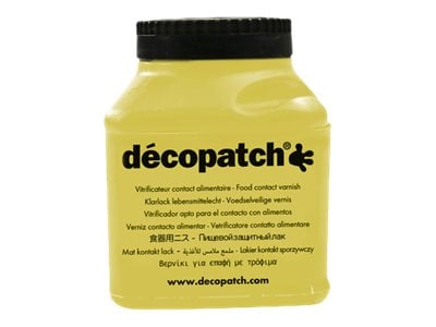

Je n'ai pas d'expérience avec la résine, mais ce que j'utilise pour les objets imprimés en FDM et en contact "non prolongé" avec les aliments est de passer une couche de vernis alimentaire sur la surface.
J'utilise pour ça un vernis à l'eau de la marque Décopatch --> Decopatch - Vernis contact alimentaire - 180 ml - Vernis pour contact alimentaire, recommandé pour protéger les objets de la vie courante soumis à une utilisation fréquente en contact avec les aliments
A+
JC
