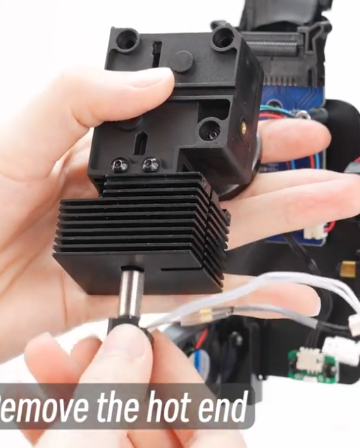

chlem Posté(e) il y a 1 heure Posté(e) il y a 1 heure Bonjour, Imprimante SWX4pro Je viens d'avoir un problème de buse bouchée pour la première fois. Cela s'est produit lors de l'utilisation d'une nouvelle bobine de PLA : de marque forshape , yellow lot: 10R0325DD001 Le filament s'est solidifié dans le hotend et impossible de l'extraire en chauffant (jusqu'à 250° !) Démontage : j'ai trouvé un petit morceau de filament cassé, coincé avant l'entrée buse. Est-ce que quelqu'un a rencontré ce genre de pb avec cette marque ?
Alain D. Posté(e) il y a 1 heure Posté(e) il y a 1 heure Est-ce que le PTFE est bien en contact avec la buse ou le truc qui chauffe ? Tu es Ok sur ce sujet ?
chlem Posté(e) il y a 1 heure Auteur Posté(e) il y a 1 heure Sauf erreur, il n'y a pas de ptfe sur la SwX4. et oui la buse était correctement insérée. J'imprimais sans problème avec les autres fils Cf youtube :
