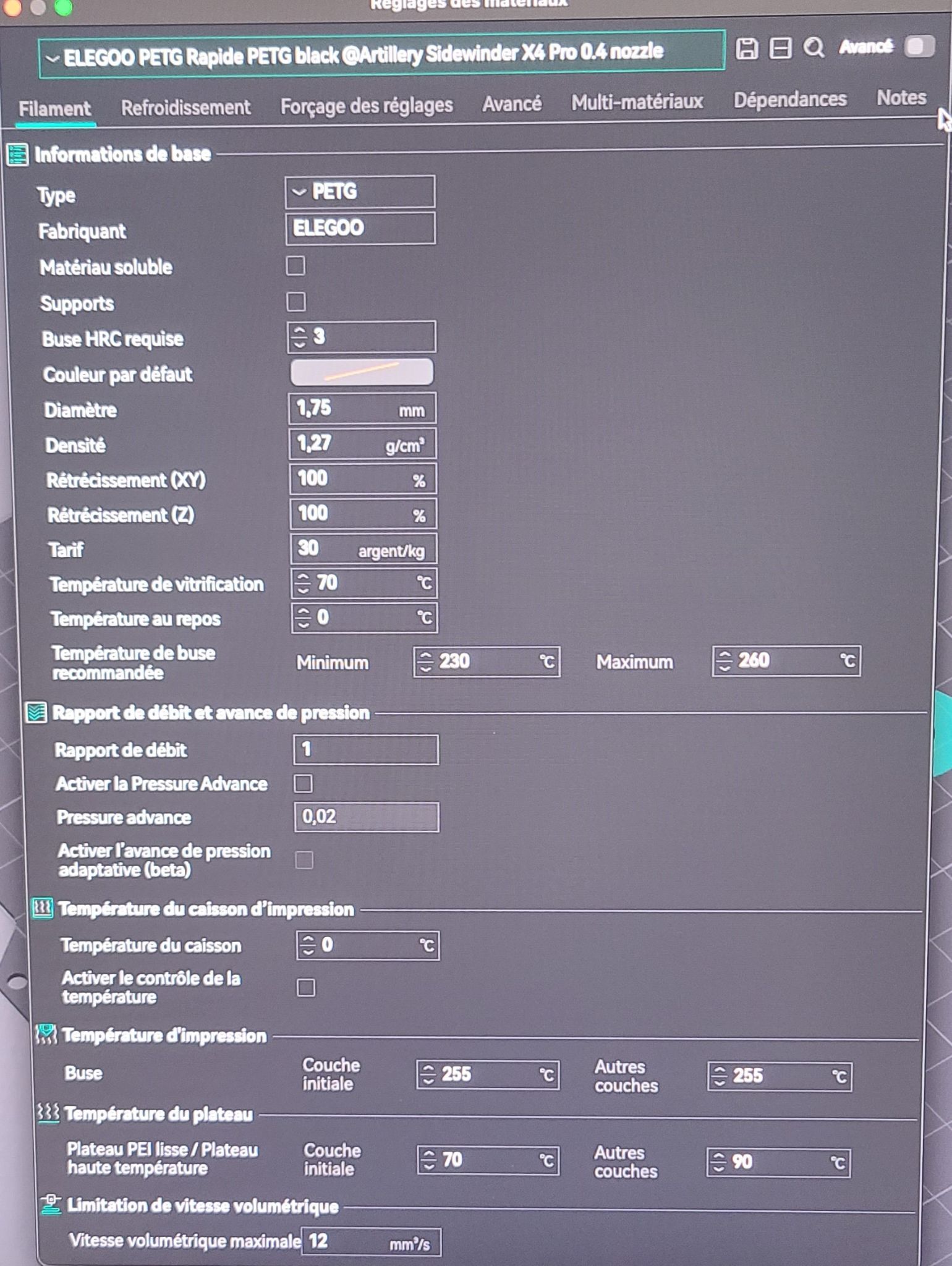

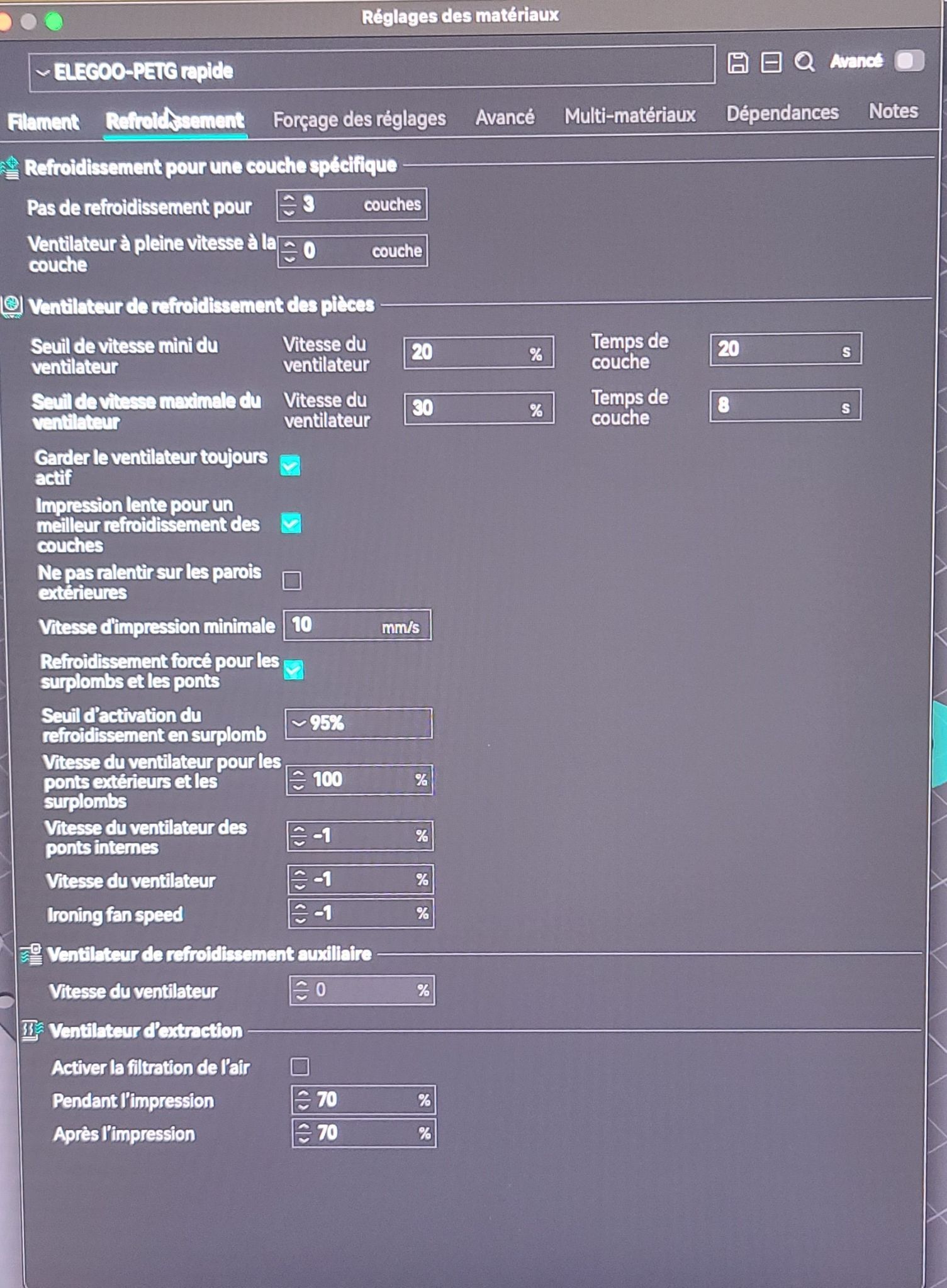

Je rencontré de nouveau un problème avec mon impression PETG sur un petit objet.
Je constate que le filement ne sort pas de suite lors du trait sur le bord et lors du début d impression au milieu du plateau.
En effet, il faut quelques secondes pour que le filement sorte, ce qui sur ma petit impression fait qu'elle ne tiens pas et je rate l impression.

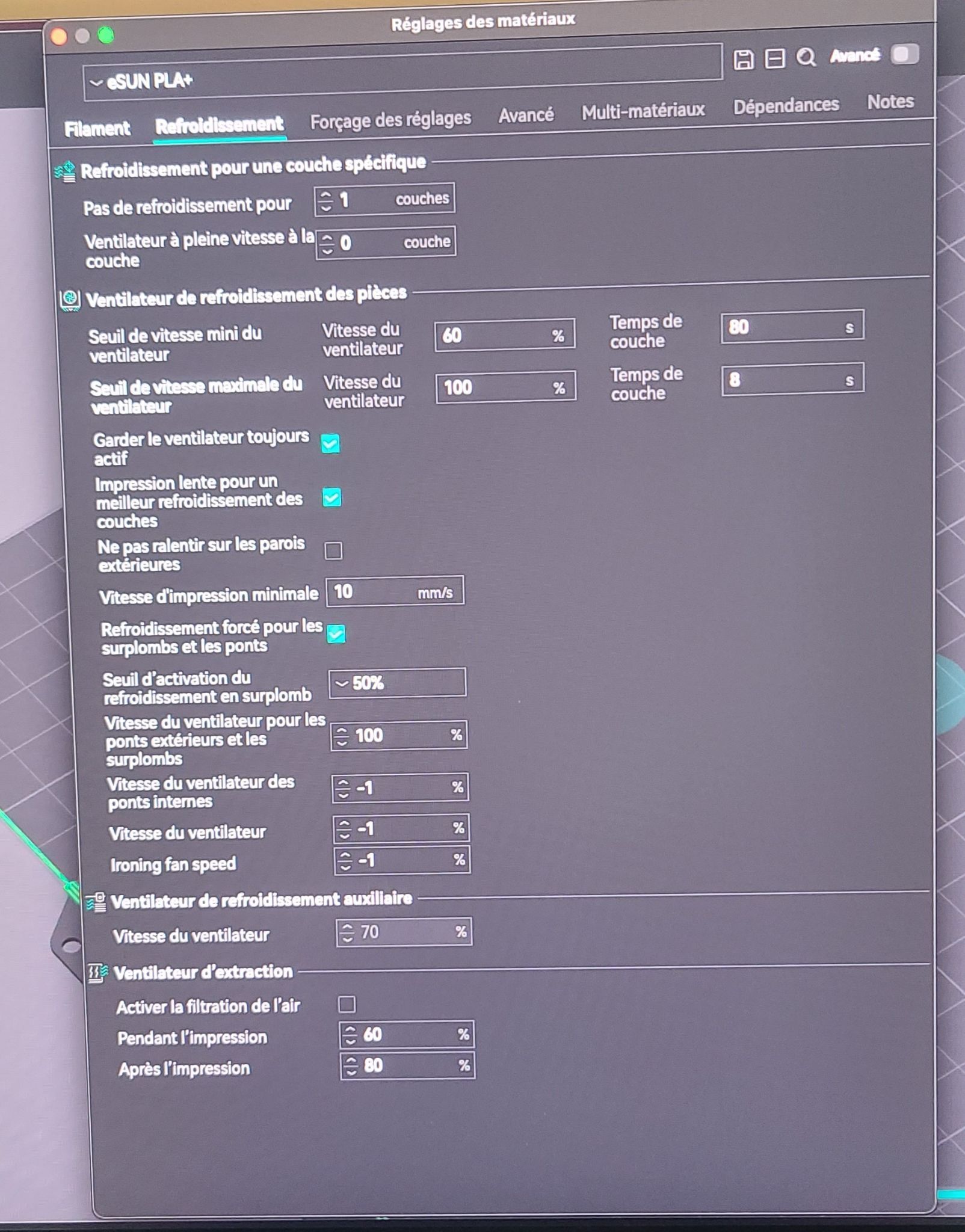

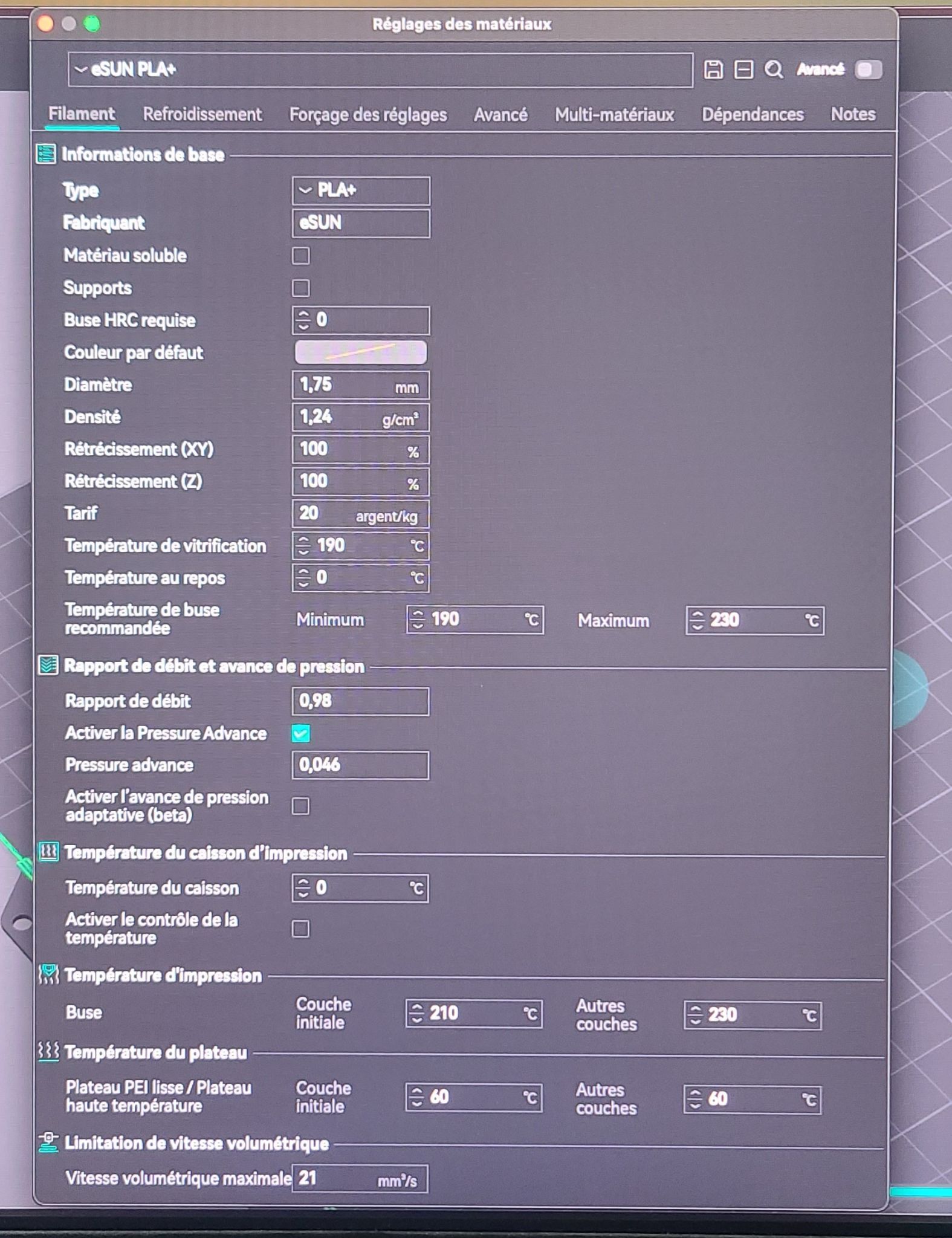

J ai fais un essai avec mon pla et le profile pla et la pas de problème.
J ai bien un début d impression sur le bord et arrive au milieu l impression se lance immédiatement et s en problème.

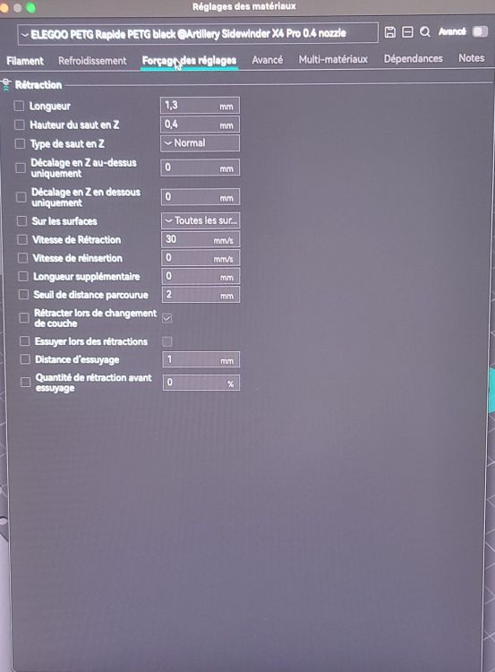

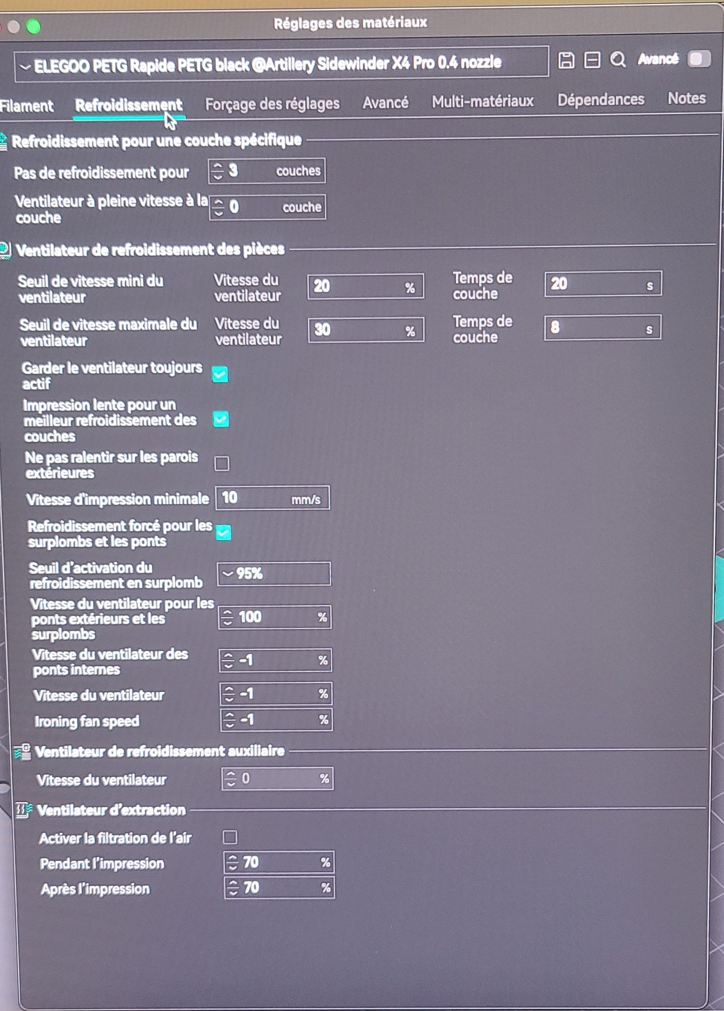

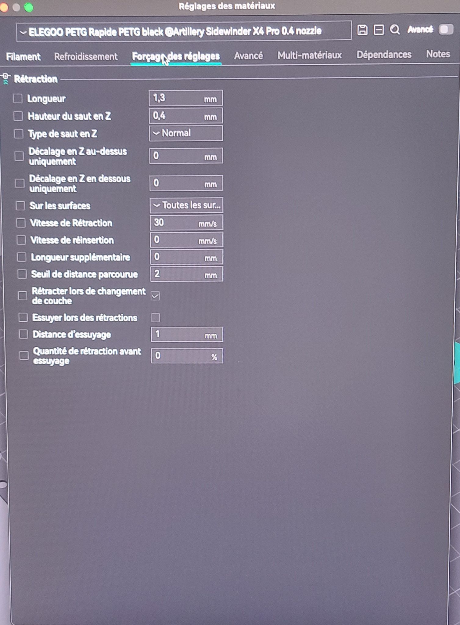

A quoi cela peut être du ? Reglage dans orca ou dans le profile PETG ?

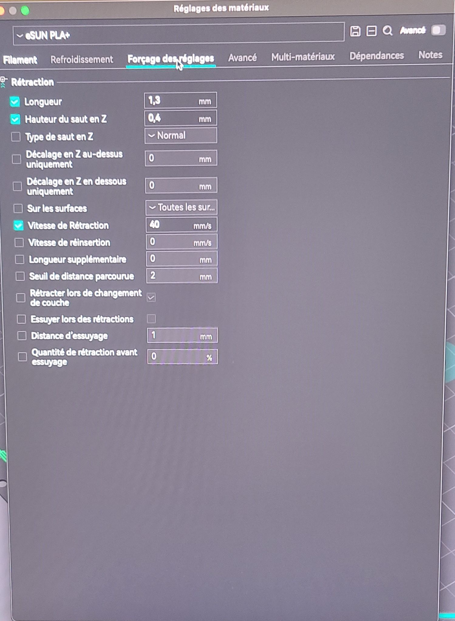

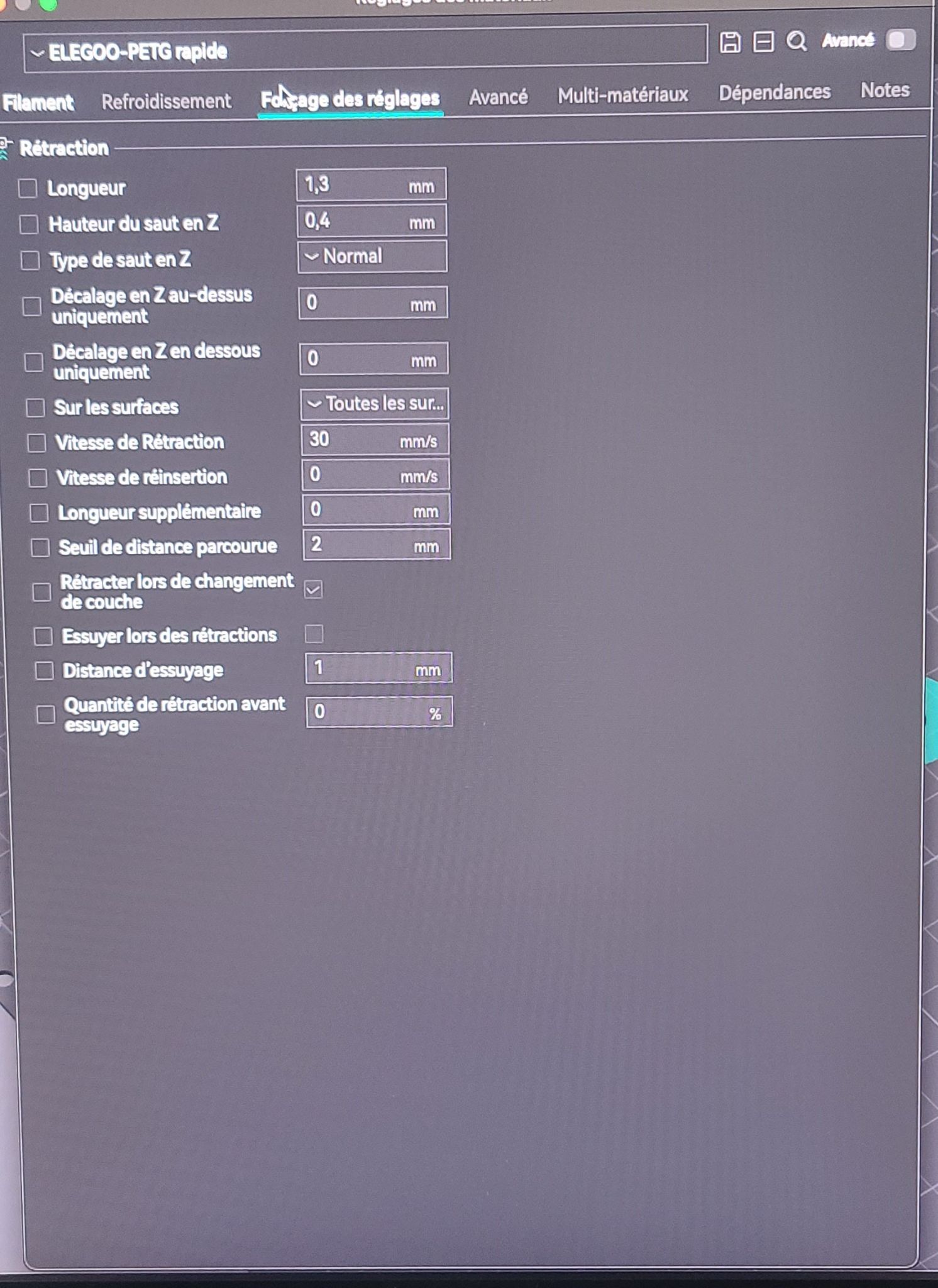

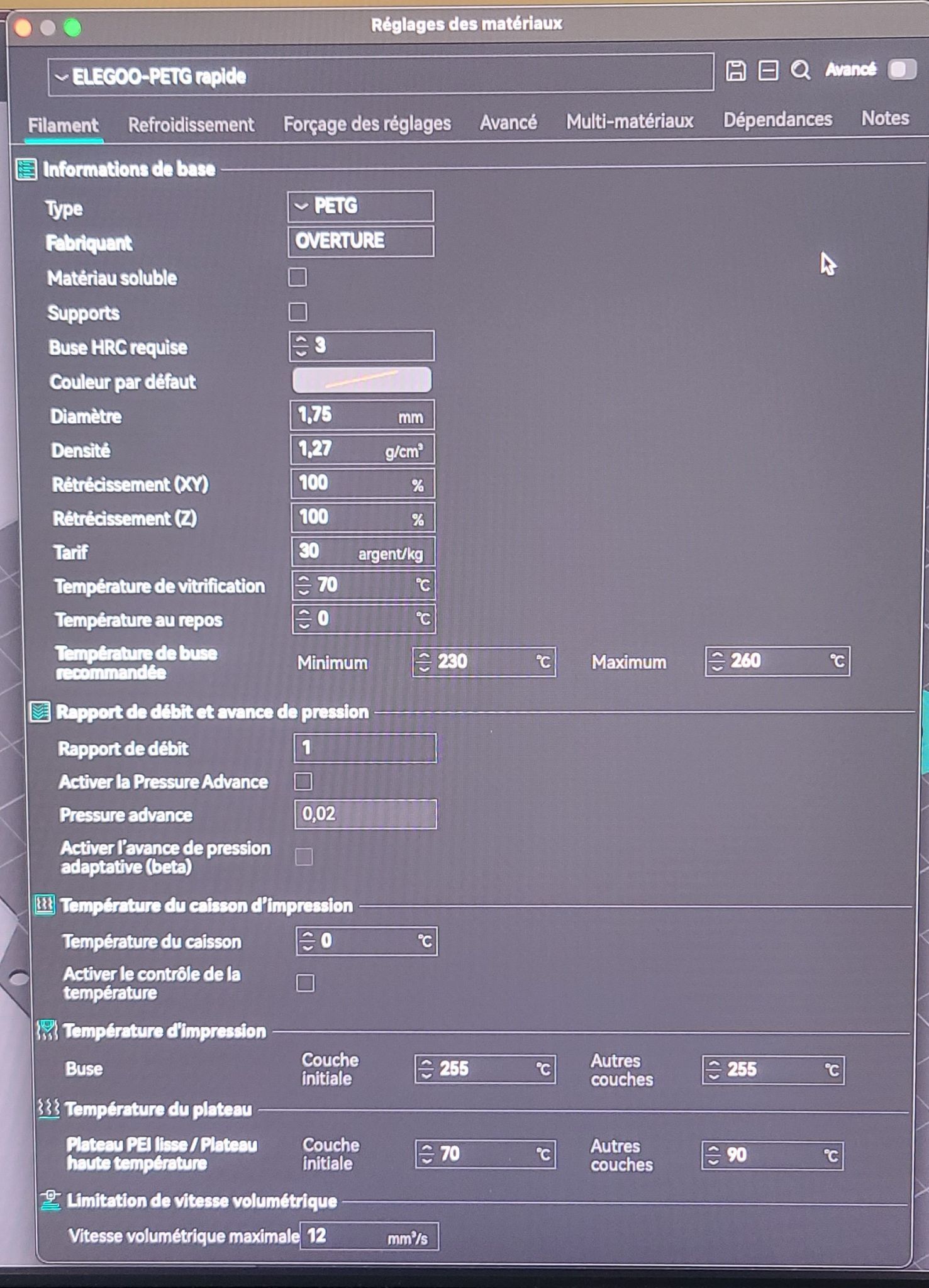

Voici mes profilés PETG et PLA.
D'avance merci et passez de bonne fêtes.
J'ai remarqué que le PETG est moins tolérant aux écarts de température que le PLA. Essaie de baisser la température d'impression progressivement. 255°C, je pense que tu n'es pas en bas de la plage acceptable et qu'il s'écoule trop vite. A tester bien sur...
