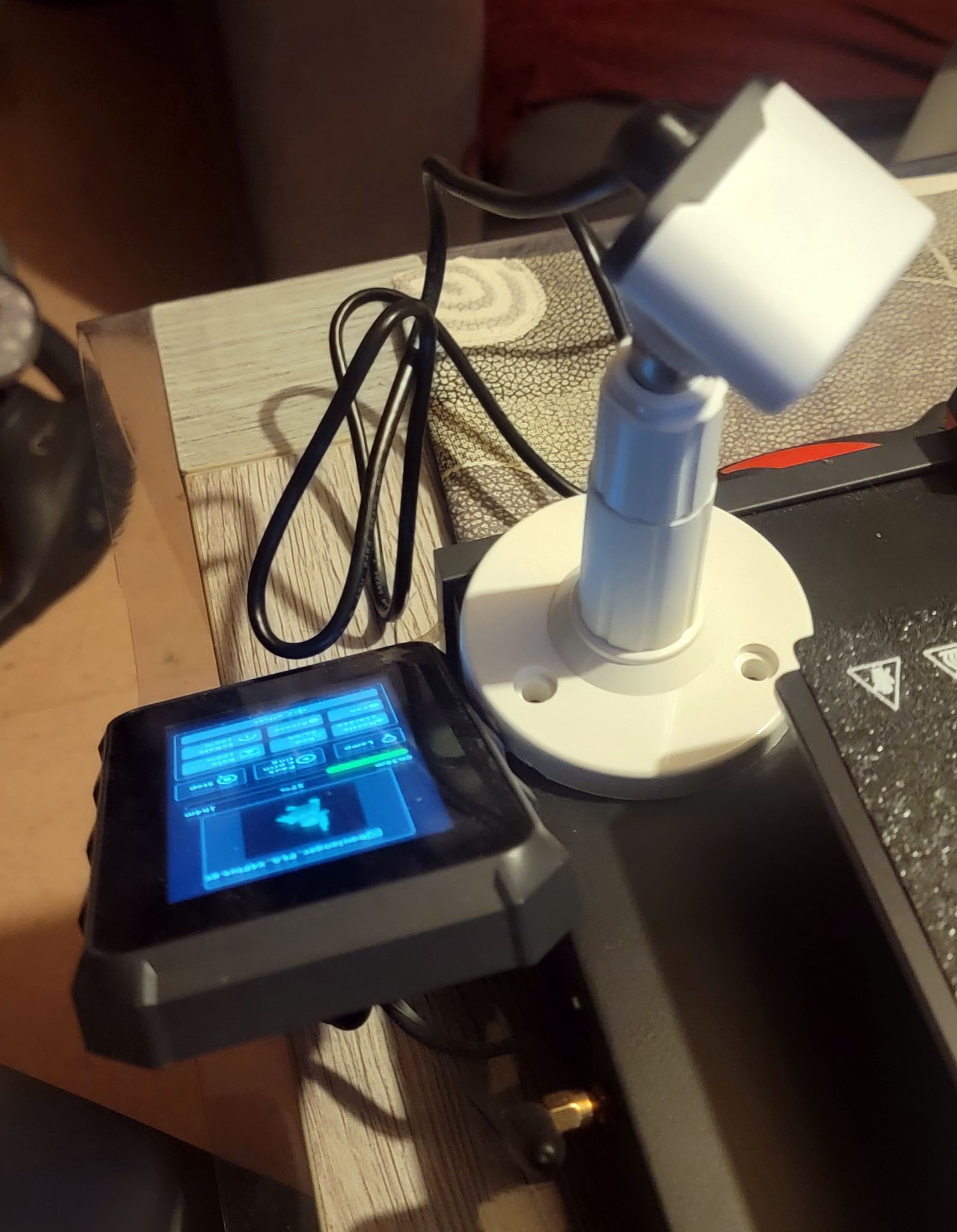

j'ai connecté une caméra artillery sur mon imprimante sw x4 plus S1 , ça fonctionne nickel sous klipper par contre j'aimerai savoir si on peut visualiser la caméra sur un smartphone

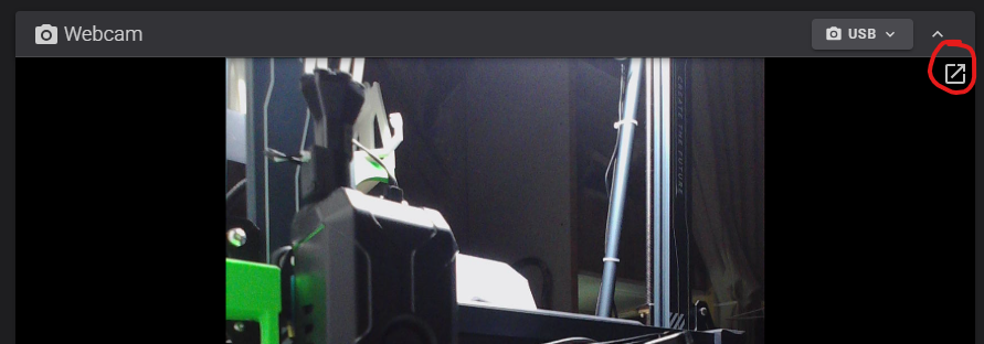

Si je ne me trompe pas elle tourne sous Klipper donc tu peux normalement y accéder avec un navigateur via Fluidd, là dans la fenêtre de la camera tu as en haut à droite une icone qui permet de mettre la vidéo en plein écran
quand tu cliques dessus, un nouvel onglet s'ouvre et là tu peux récupérer l'URL pour visualiser directement la vidéo sur ton téléphone
