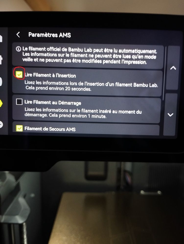

J'ai un doute sur le fonctionnement de l'AMS HT, il me semble qu'avant lorsque j'insérais le filament il prenait une bonne longueur de fil, la bobine faisait un ou deux tours afin de détecter avec le TAG RFID le type de filament, maintenant il prend juste le filament sur une dizaine de centimes et s'arrête, je suis obligé via l'écran de la P2S de faire "Relire" pour que la détection fonctionne
Pouvez vous me confirmer le mode de fonctionnement ?

Bon problème résolut, je donne la solution pour ceux qui auraient ce problème 😉
J'ai cette case qui était décoché, sans doute une mauvaise manipulation ou les effets du Gamay sur les neurones 😄

C'est peut-être un changement de firmware,
Par analogie, sur la K2 plus au départ, au démarrage l'ensemble des bobines du CFS était testé, ce qui était assez long.
depuis quelque temps déjà suite à MàJ, il regarde juste si il y a un filament dedans et il considère que c'est le filament précédent qui est dans le CFS.
Alors si tu changes de filament à l'arrêt, il faut l'initialiser.
Pratiquement j'introduis le filament après le démarrage et là il se dit c'est un nouveau et le teste.

Possible mais la dernière mise à jour date un peu, le mode de fonctionnement est pratique identique sur les 2 machines
Parfois il y a des mystères qui ne peuvent pas être expliqués 😉
