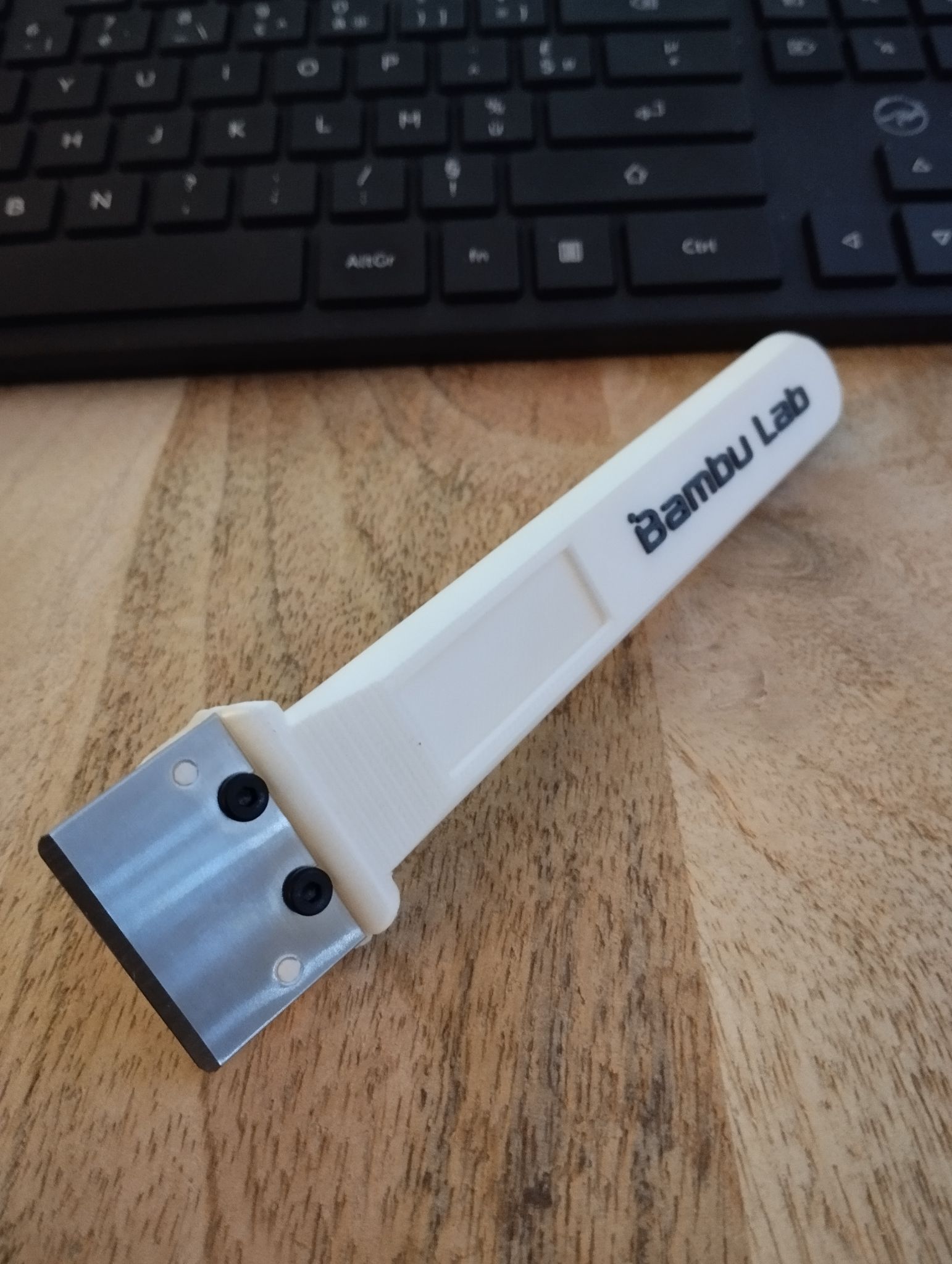

Niveau matériel, est-ce qu'il y a déjà un post qui parce de ceci en détail ? j'ai une pince coupante et une petite pince + un cutter, je suis pas vraiment équipé haha.
Mais j'avais vu sur une vidéo qu'une spatule était imprimable avec le kit de l'imprimante sauf erreur.

Sur ce point, t'as guère besoin de plus que ce que tu as déjà 😅
La spatule, au pire, tu prends n'importe quel couteau à enduire pas trop large.
Et du liquide vaisselle / essuie-tout pour nettoyer le plateau de temps en temps
En général, l'outillage pour changer les buses est fourni avec l'imprimante (souvent une clé à pipe, mais si ça se trouve même pas besoin de ça sur la P2S ?)

Je crois qu'il y avait un sujet sur l'outillage mais ça date un peu et je ne l'ai pas retrouvé, avec la P2S il est donné 2 clés 6 pans et il y a une lame de grattoir que l'on peut imprimer (fichier dans la mémoire de la machine) et comme le dit @JoOj pas besoin de grand chose, pour la buse même pas besoin de clé, c'est à changement rapide en 30 secondes c'est fait il faut juste des doigts 😄
