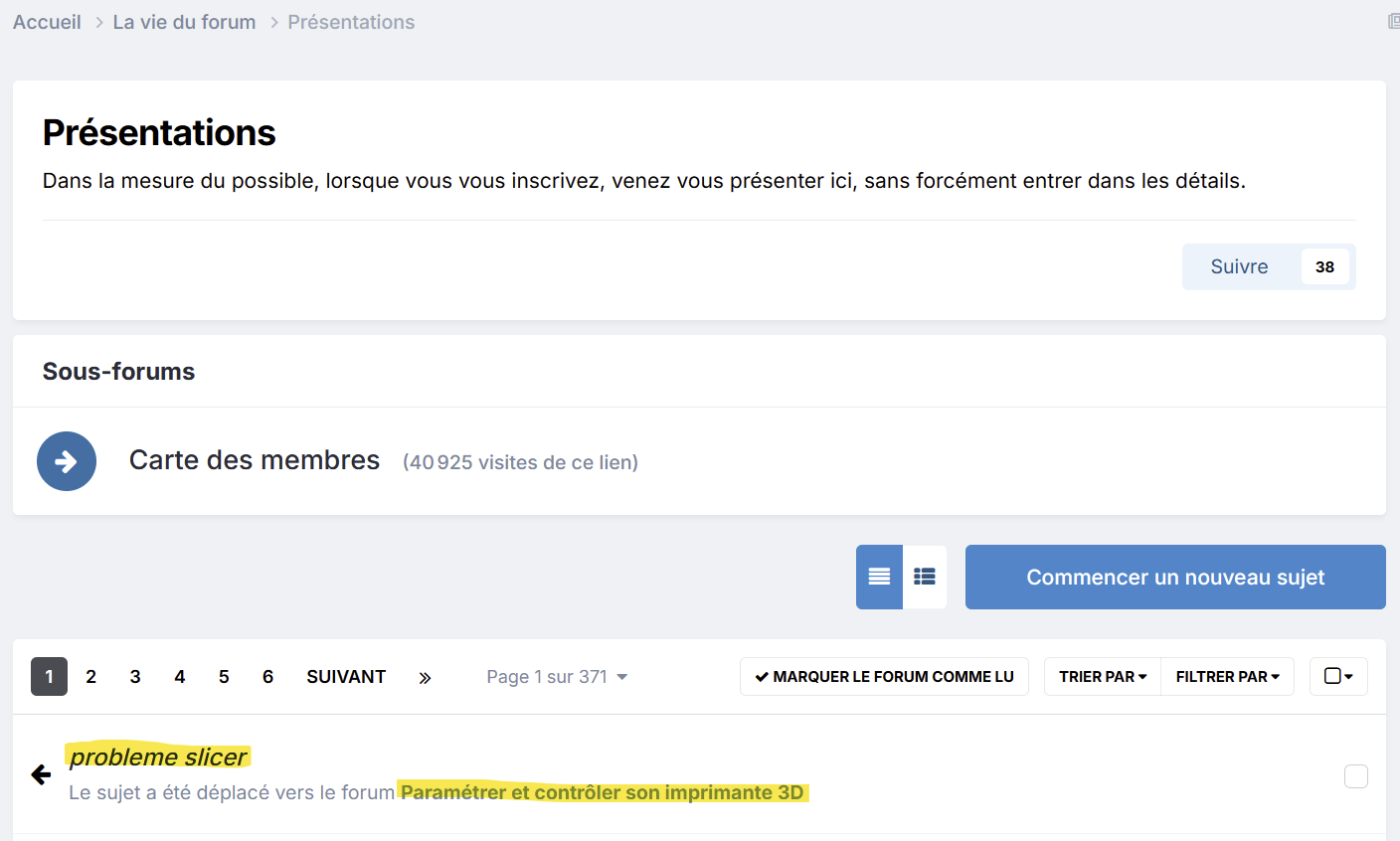

Salut @caba
Je déplace ton post dans la bonne section.
A+
JC
