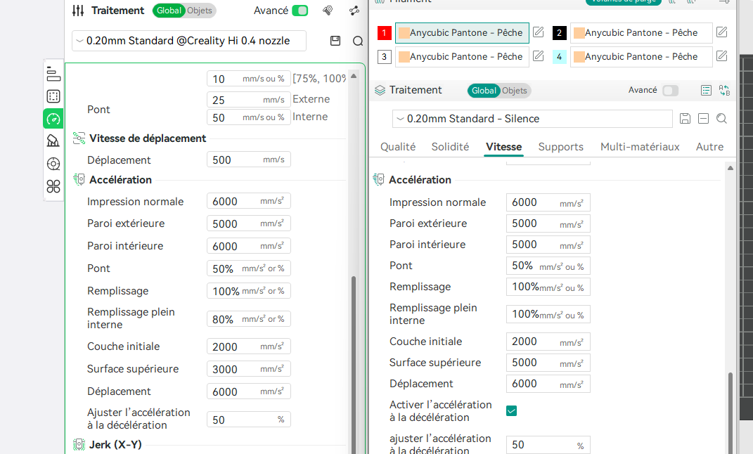

Alors lĂ  je ne comprends plus la philosophie de Creality.
J'ai une piÚce à imprimer, voici les résultats de la préparation en précisant que les profils sont standards et identiques (Hyper PLA et profil 0.20 de série)
CP 5.1 :                  7.05 g de PLA, 2,37M et 18m54s
CP 6.3.1.3548       7.02 g de PLA, 2,35 M et 28m03s
CP 7.0.0.4127       7.02 g de PLA, 2,35 M et 30m15s
A la version 10 de Creality print, je vais ressortir ma bonne vieille E3S1 qui imprimera plus vite que ma K1CÂ đŸ€ŁÂ Ou est-ce une ruse pour me faire changer de machine.....

Ils ont plafonné toutes les accélérations et réduit la vitesse de périmÚtres dans les profils par défaut (je viens de comparer Creality Print 6.3.1 avec le profil Orca)
C'est pas un souci logiciel en soit, juste ils ont changé les profils par défaut (me demandez pas pourquoi).
Cela Ă©tant dit, ca correspond PARFAITEMENT Ă  un plafonnement des accĂ©lĂ©rations Ă  6000 mm/sÂČ, ce que je prĂ©conisais pour rĂ©duire le bruit sans (trop) augmenter le temps d'impression (Ă  gauche le profil type dans CP, Ă  droite mon profil custom "silence" dans Orca).
Donc mon opinion : ils cherchent à réduire bruit et vibration, mais ils le font en trichant...
Ma solution : perso j'avais rien vu de tout ca. Je continuais à trancher dans Orca, et je n'ouvre CP que pour régler mon CFS et lancer l'impression.

D'ailleurs, je pense que c'est ca qui fait le plus mal :
Je vais tester si ralentir de 230 à 150 mm/s les parois extérieur a vraiment du sens, mais n'étant pas déçu jusque là, je pense que je vais en rester à mes réglages d'origine.

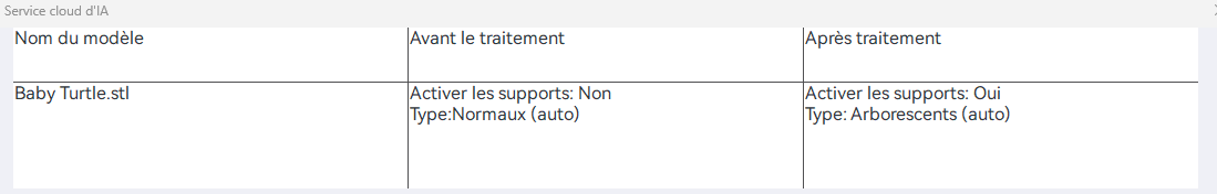

au purĂ©e ils ont intĂ©grĂ© de l'IA dedans 😭 pour nous dire si il faut des supports, et oĂč.
1er essai, sur une piÚce un peu au pif (qui n'a pas besoin de support).
25 secondes d'attentes (et je sais pas combien de grammes de CO2 émis)
Voilà, merci, bonsoir.
