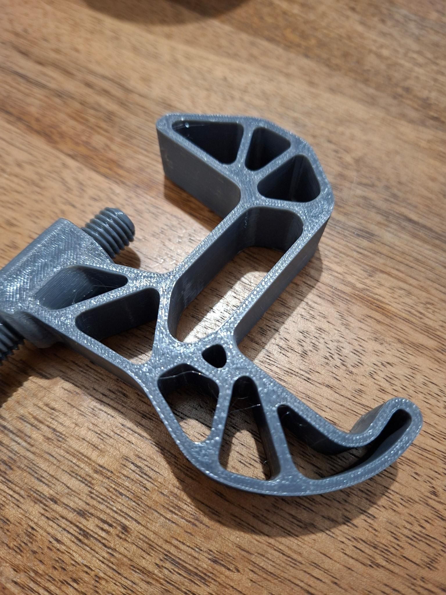

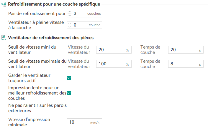

Alors, sur ma machine, le "Generic PETG" s'imprime à 255° et une vitesse volumétrique max de 12 mm3/s (environ 150 mm/s max en couche de 0,2)
La ventilation y a peut être aussi un début de réponse si tu la plafonne à 30%.
Ici ça donne ça (pas de plafonnement, ça oscille entre 20 et 100 selon la durée de couche) :
Avec ces réglages, j'ai sorti cette pièce au premier essai avec un PETG Elegoo justement :

Pour la ventilation, je suis pas un expert du PETG, mais je ferai plutôt confiance à Orca pour gérer la vitesse de ventilation selon la durée de couche.
