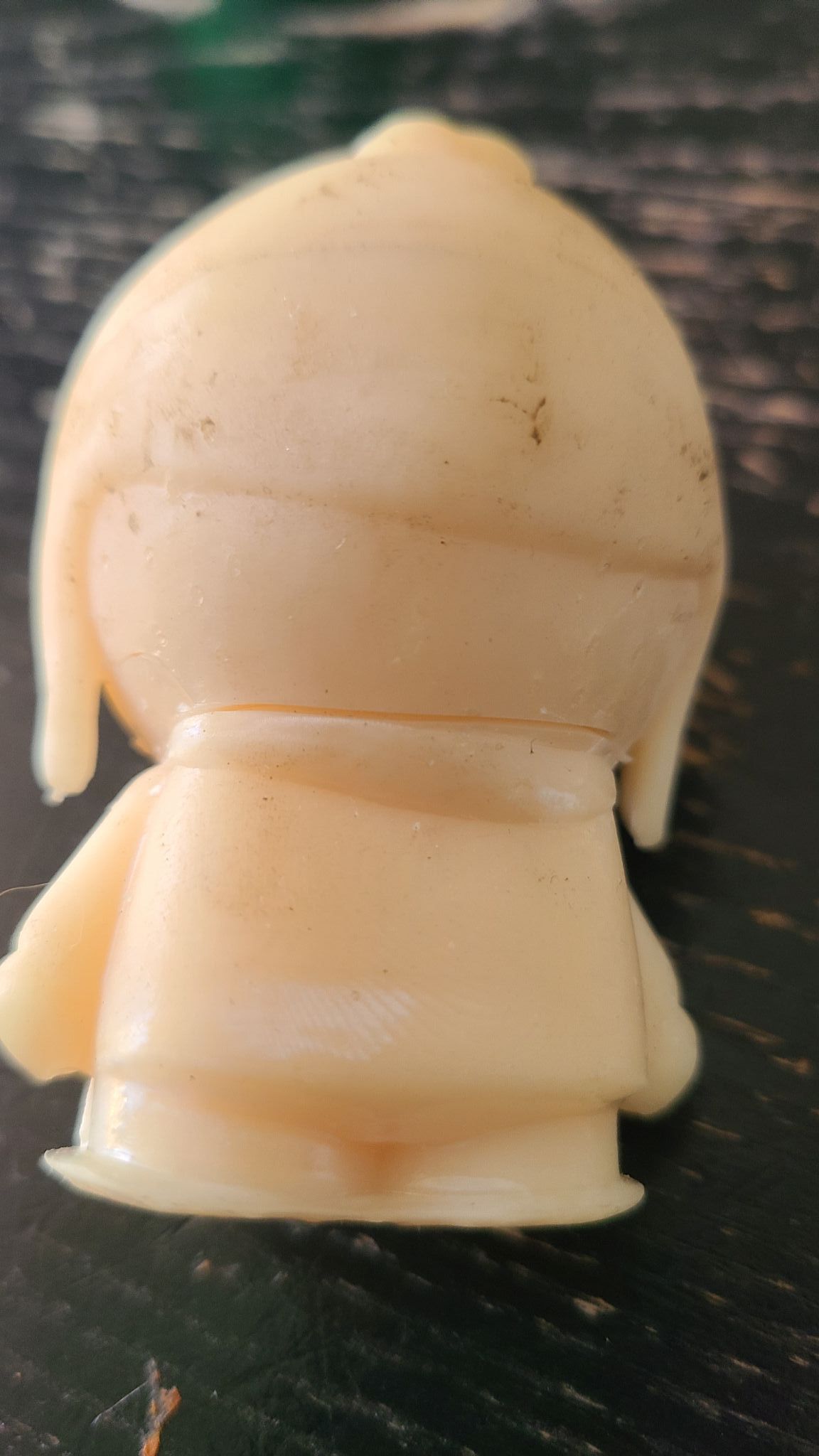

Je débute en impression dite "impression résine". Ayant déjà réussi une ou deux impressions avec succès, je me confronte à un problème très sûrement connu de la communauté.

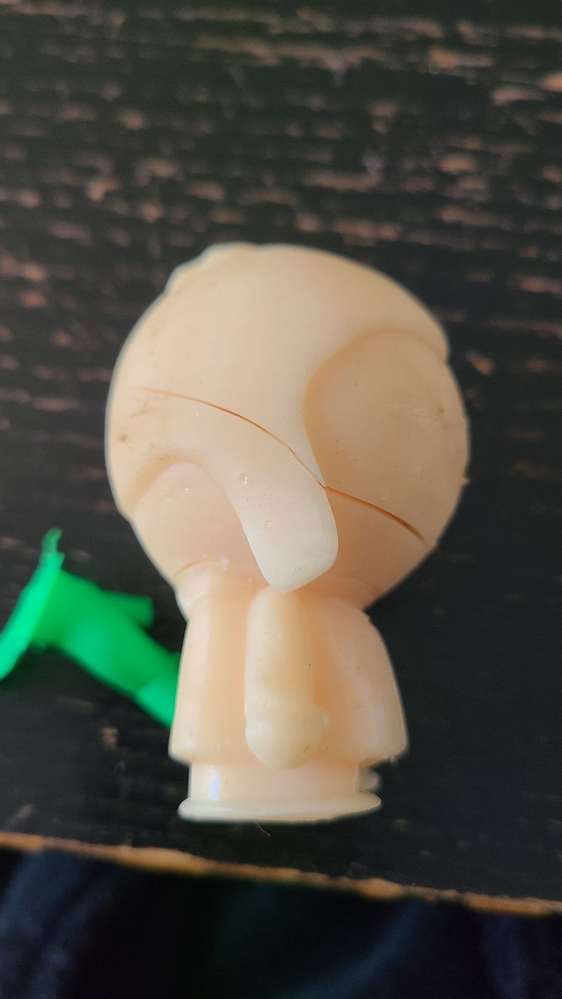

Lors de l'impression, je constate que l'objet reste collé au FEP, mais arrive toujours à remonter malgré le fait qu'il reste collé. Cependant, avec les forces opposées générées par ce mouvement du succion, l'objet imprimé fissure dû certainement au fait que la résine n'est pas assez durcie.

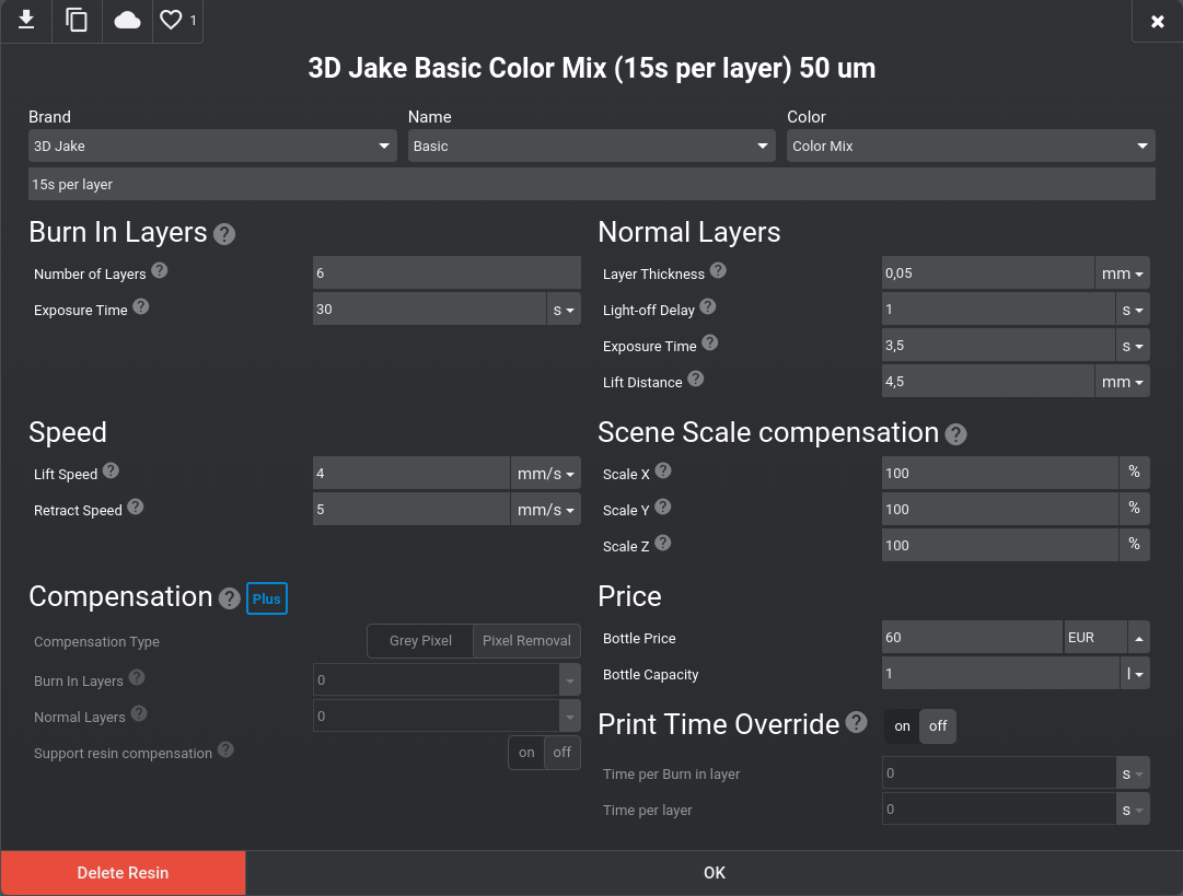

Les réglages en fonction de la résine
Désolé, une fausse manip.
Ci-joint une capture d'écran des réglages.
Également en pièce jointe une illustration du dit objet.

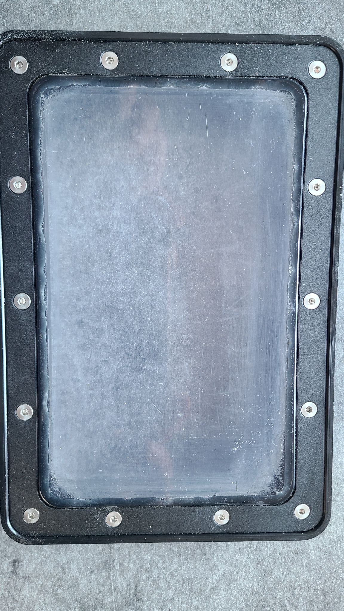

A quoi ressemblent le FEP/nFEP/ACF/...  ? ( usure et tension à vérifier )
Éventuellement, diminuer la vitesse de levage ( par exemple la passer de 4 à 3 mm/s) pourrait aider à distribuer dans le temps les forces de décollement de la couche du FEP et limiter ce genre de délamination de couche.

Pour ce qui est de la température de l'environnement, j'ai fait un test à une température d'environ 15°C, peu concluant. J'ai fait un autre test à une vingtaine de degrés, cela ne s'est pas mieux passé (cf photos).
Il ne s'agit pas d'un modèle évidé, celui-ci est plein.

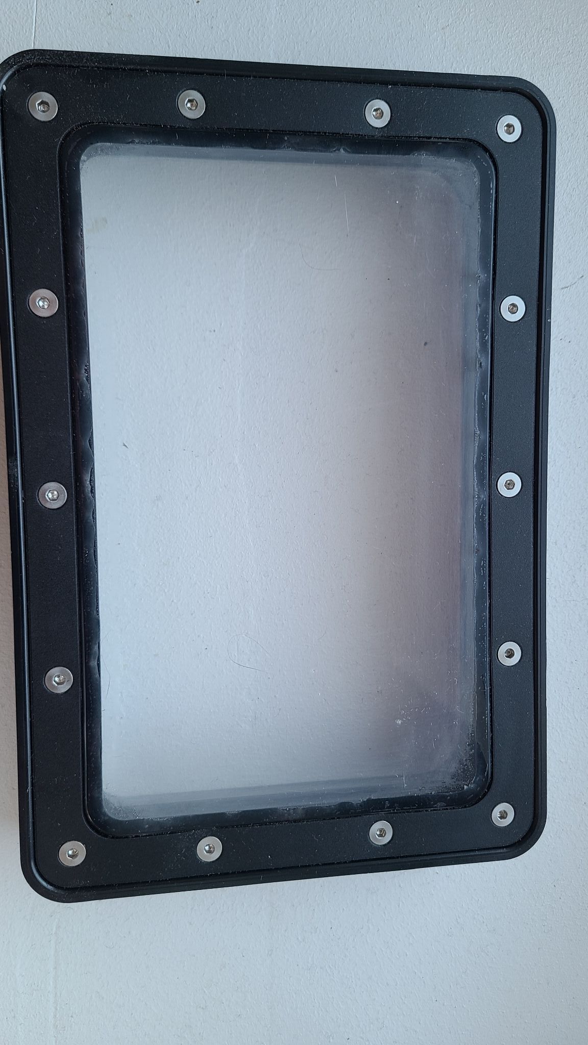

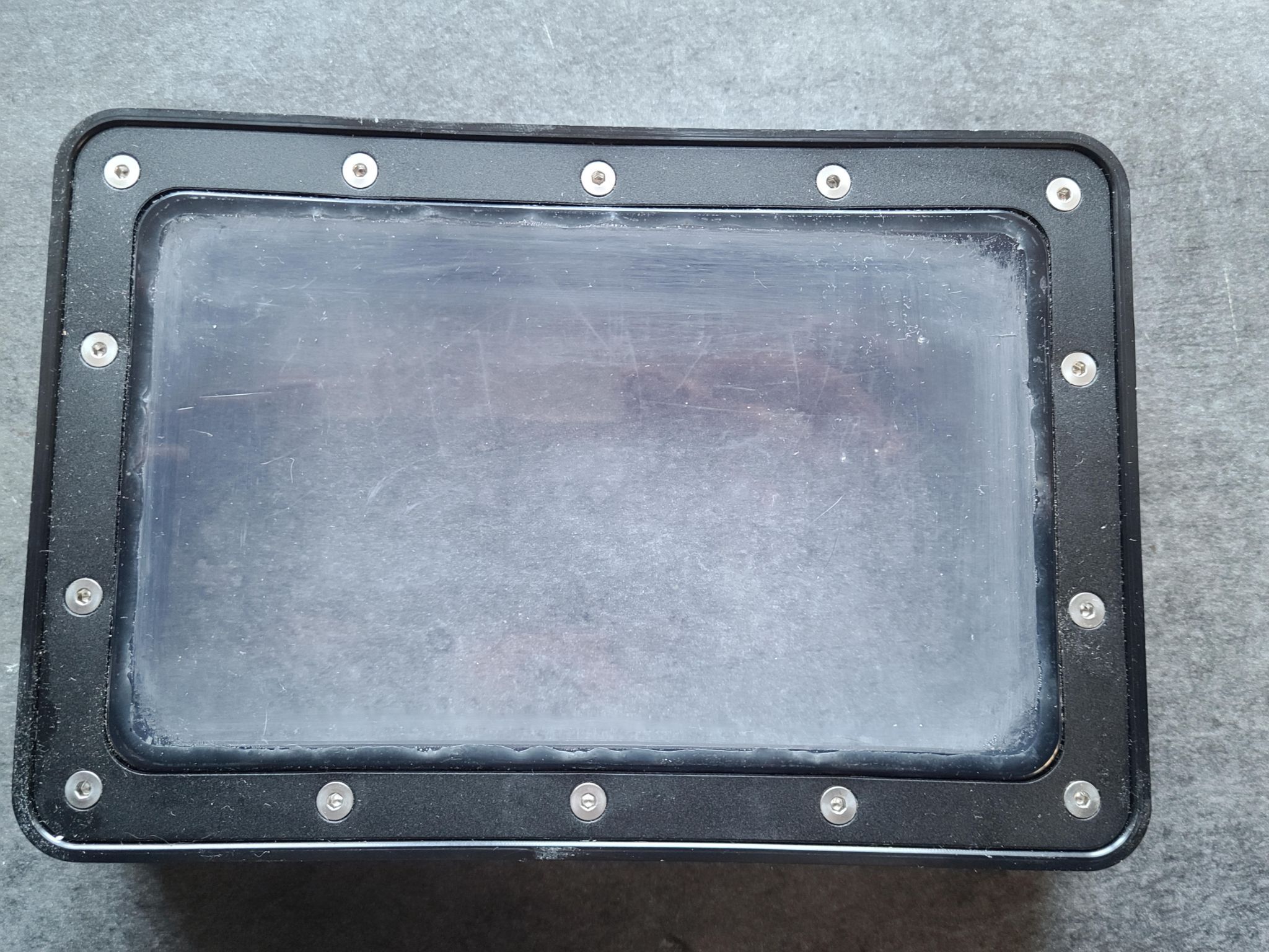

Pour le FEP, j'ai tenté de faire une photo, le résultat n'est pas forcément concluant, c'est difficile de se rendre compte en photo de l'état réel de ce dernier. Pour ce qui est de la tension, je n'ai pas de point de référence étant donné que c'est ma seule et unique imprimante résine. Je vais essayer de me documenter à ce sujet.
L'idée c'est qu'un modèle plein a des surfaces plus grandes à décoller du FEP
( donc une usure plus rapide du FEP, et des tensions sur le FEP plus accentuées si le FEP est déjà un peu usé, donc demande plus de force pour les décollements des couches du FEP, ... )
et donc évider le modèle et mettre des trous d'évents pour éviter les ventouses permet de limiter les forces en jeu lors des décollements des couches et aussi d'économiser la résine.
On bouche éventuellement les trous d'évent visibles, en postimpression.)
Il me semble voir quelques marques et rayures,
un FEP usé va demander plus de force pour décoller une couche
et donc l'idéal serait de le changer,
mais éventuellement, pour des modèles sans trop de détails, augmenter les durées d'exposition, quitte à surexposer et avoir un peu de diffusion, et utiliser des hauteurs de couche de 50um et plus, pour avoir des couches plus rigides, peut permettre de continuer à imprimer dessus quelque temps.
(Mais attention, un FEP trop usé peut vite se déchirer et un écoulement de résine sur l'écran, voire la machine , c'est risquer de griller l'écran, et/ou la machine (moteur, carte mère, source UV si la résine coule dessus), et c'est galère de nettoyer cela ... )
Éventuellement la fréquence de résonance du FEP peut te donner une piste de sa tension sur le bac
( Cela varie selon les machines, la taille du bac, la taille du FEP, et le type de FEP (FET/nFEP/ACF ...)
mais je dirais que, grossièrement, on cherche une tension qui donne une fréquence de résonance de l'ordre (a la louche) de 480 Hz +/- 30 Hz (donc genre si tu trouves 420 Hz c'est éventuellement suffisant, je dirais que sur mes machines je suis proche des 450 Hz et rarement au-dessus de 500 Hz
(utiliser une app de smartphone comme "Spectroid" ou "Specturm Analyze" pour mesurer cette fréquence quand on tapote sur le FEP comme sur un tambour ( pas trop fort non plus, avec un doigt préférablement ganté (gants jetables nitril) pour ne pas trop abimer ou rayer le FEP quand on le tapote )
