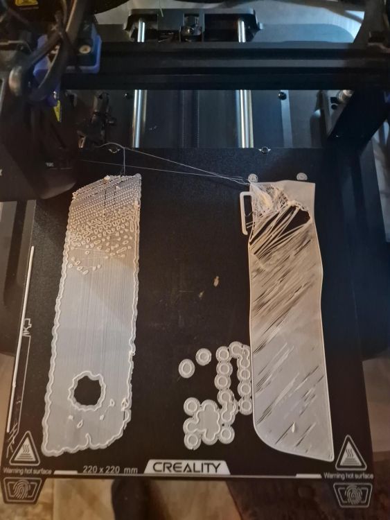

jojo-pepette Posté(e) hier à 07:59 Posté(e) hier à 07:59 Bonjour, Ayant épuisé toute les pistes de recherches, je viens vers vous. J’ai une Ender 3 V3 SE avec Nebula Pad depuis 2/3 ans. Depuis peu, je n’ai aucune impression qui adhère. Voici ce que j’ai déjà fait : Nettoyage compet de la machine Reserrage de toutes les vis Nettoyage de la buse Mise à jour du fireware Nebula Pad Mise à jour du firware Ender 3 Remise à 0 vers pad d’origine Réglage du zoff Réglage du nivelement via la machine Essai avec plusieurs slicer (creality print 5,6 et 7 mais aussi cura et orca) Aucune des solutions ne fonctionnent, je ne peux même pas imprimer un modèle de test pour vérifier le niveau de la plaque. Les syptomes : l’impression se lance et fini par se décoller après quelques secondes ou bien l’impression n’adhère pas du tout dès le début de l'impression. Conséquences : l'impression se décolle est suit la tête d'impression ou bien le plastique colle directement à la buse. Merci d’avance

jojo-pepette Posté(e) hier à 11:16 Auteur Posté(e) hier à 11:16 Bonjour, J'ai oublié de préciser quelques actions déjà faites : - Changement de la buse par une neuve - Nettoyage du plateau avec de l'alcool isopropylique - Changement du plateau par un neuf - Impression avec plusieurs filament différent dont certain neuve sortie d'emballage : DEEPLEE PLA blanc, CONJURE PLA silk tricolor, IBOOS PLA+ Noir Le plateau a l'air de chauffer mais j'ai pas vérifié les temprétaures. Je n'ai pas de séchoir. Effectivement c'est firmware, merci (erreur de frappe) Je connais un peu l'informatique et la programmation mais je ne suis pas expert en impression 3D, j'ai du mal avec le language et accronyme. Que veut dire PID et comment faire ce réglage ? Pour les mesures, consigne à 70°C j'ai : 67.3 au centre 65 dans les angles en haut Proche des 50 dans les angles en bas Peux importe où je lance le départ de l'impression celle-ci n'adhère pas

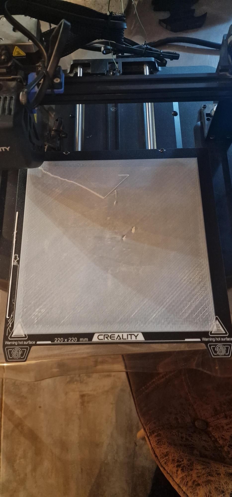

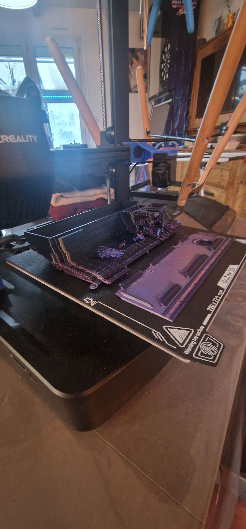

jojo-pepette Posté(e) il y a 23 heures Auteur Posté(e) il y a 23 heures Suite à vos conseils, j'ai nettoyer mon ancien plateau à l'eau chaude + liquide vaisselle. J'ai refait un essai idem. Sur les conseils d'un ami, j'ai testé la laque sur mon ancien plateau et j'ai lancé un test de nivellement qui a fontionné voir la photo. J'ai un accro au centre, c'est la tache blanche au milieu. Mais on constate que j'ai pu faire l'impression entière avec la partie haute qui a comme même bougé et est venu se fondre dans l'impression (c'est le fils du bord haut). J'ai également oublié de précisez mais mon connecteur de capteur de vibration avait 2 fils de couper, j'ai donc remplacé celui-ci. Je ne saisp pas dire si les problèmes ont commencés à partir de ce moment. Par contre, maintenant tout fonctionne bien car j'ai refait le calibrage de vibrations X et Y. J'ai préférer faire ses essais avec mon ancienne plaque Je sois avoir un autre soucis car à la 2nd impression j'ai d'autre problème qui se créer. C'est censé être 2 boite pour mon imprimante. Pour le PID, je ne trouve pas de tuto pour la Ender 3 V3 SE avec Nebula pad Et je n'arrive pas à rooter sur Putty (le MDP creality ne fonctionne pas)
