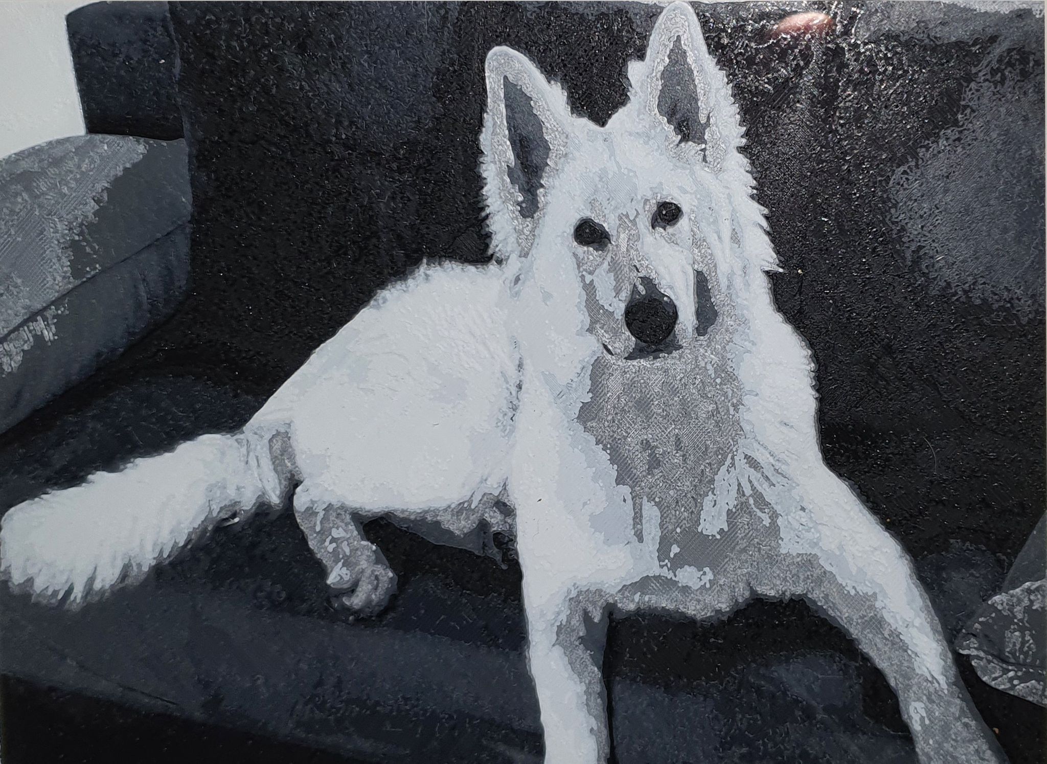

Voici mon premier test... Un exemple de ce qu'il NE FAUT PAS FAIRE 😄
Le filament blanc est trop opaque et le gris clair est un soie-argent. En fonction de l'inclinaison de la source lumineuse, c'est soit acceptable, soit affreux !
J'attends deux nouvelles bobines pour réessayer...
  • Haha 1
Tu avais les TD des filaments ?
Les silks passent bien en dernière couche, (expérience avec blanc et or).
aussi Silk or en avant dernière couche et blanc par dessus OK.
