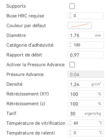

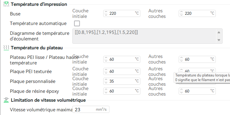

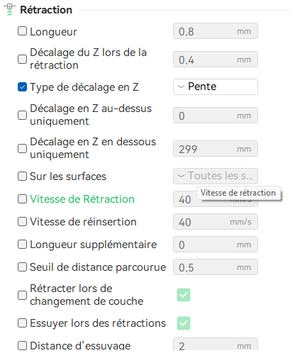

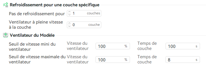

Sur un Hyper PLA Creality, Creality donne ce profil dans Creality Print 7 (jamais essayé, dit toi que c'est paramétré pour être idéal dans un extrudeur à eux) :
@JoOj
Pour la K2 plus sous Crealityprint (7 et avant), mon profil filament pour l'hyperPLA creality est très légèrement différent du tien.
Température plateau 50° à la place de 60° pour le PEI texturé ou lisse.
Ces écarts sont peut-être dus au fait que la K2 plus est fermé.
J'ai température caisson 35°C, PS le caisson ne chauffe pas pour le PLA mais ventile de façon à ne pas dépasser 35°C.
rapport de débit 0.95 à la place de 0.97.
même vitesse volumétrique.
Le purple est pas mal. (testé)

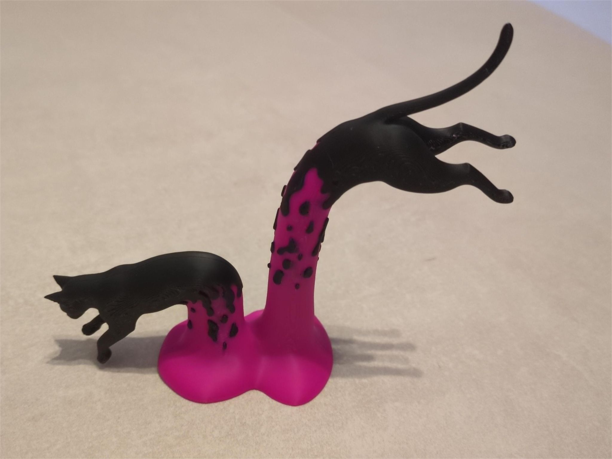

Voici un premier test d'impression avec AMS en deux couleurs en haute définition 0.08mm. Qu'en pensez-vous avec votre regard d'expert ?

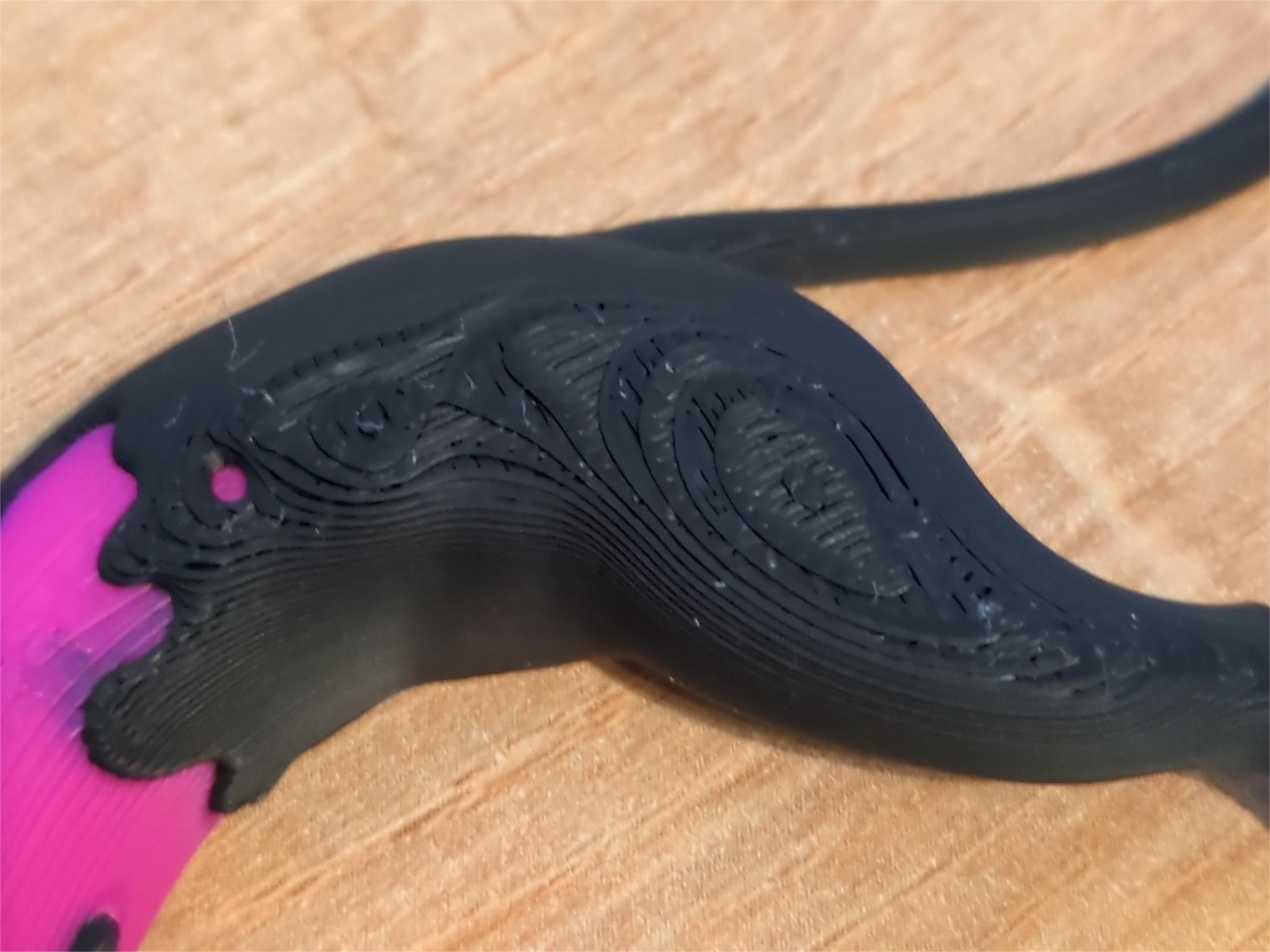

  • La top surface est pas assez lisse à mon gout. on voit clairement des strats.

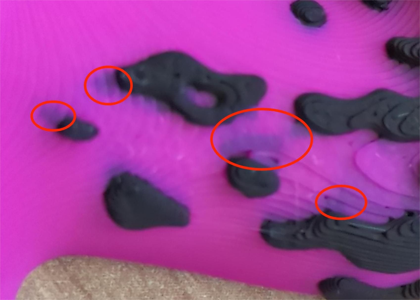

  • On remarque également des zone de noire en dessous du rose -> problème de purge ?
Merci d'avance de votre aide
Ça me semble très propre.
Le noir est en réalité sous ton purple : si tu regarde dans le slicer, tu verras que la gestion multicouleur ne te fait pas du noir uniquement "en surface".
Du coup je pense que tu vois le noir en transparence (et je ne sais pas si on peut régler ça)
Pour tes couches en surface, on voit en effet les strates mais tu pourras difficilement faire mieux que 0.8 de hauteur de couche.
Peut être jouer sur l'orientation quand tu imprimes, pour que les "plats" soient dans un autre axe  ?

Alors effectivement l'orientation doit jouer beaucoup. J'ai utilisé un profile qui coupe la pièce en deux et ensuite je dois la coller. Ce profile est intéressant car il me permet d'avoir peu de déchet. Le profile original est pour une H2C ce qui permet de ne pas avoir de déchet (ou presque), mais avec un AMS c'est insensé.
https://makerworld.com/en/models/2112873-paint-cat#profileId-2286392
Je vais tenter d'appliquer un éventuel lissage, mais cela me parait compliqué de faire mieux. de prêt c'est pas super joli mais une fois posé sur un meuble c'est pas mal.
Je pense que le noir fait aussi plus ressortir les lignes.
Le lissage ça se tente mais c'est à la fois très long et pas toujours très convainquant. Ça joue surtout sur la qualité de la surface, ça n'effacera pas les strates. Après, ça fait fort longtemps que j'ai pas essayé, et peut être qu'un lissage avec un machine moderne est plus efficace que sur ma vieille Ender 3 : tu nous partages les photos quand tu auras essayé ?

Effectivement le lissage sa semble compliqué quand même surtout que cette surface n'est pas vraiment plate. Le visuel est assez satisfaisant le loin. Je pense que je vais en rester là 🙂 Merci pour vos conseils
